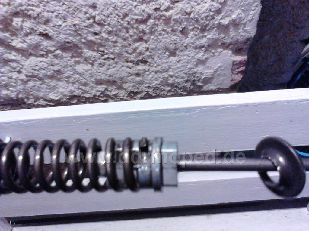

Hir mal ein Bild vom Original!

ich denke das mit der längeren Feder ist nicht das Problem, da beim Durchschlagen einfach das Tragrohr auf dem Boden des Gleitrohrs der Telegabel aufschlägt. Dabei ist die Feder bestimmt noch nicht komplett zusammengedrückt. Mit dem Kürzen des Stabs der Federaufnahme legst Du das S51 vorne tiefer. Durch die längere Feder erhöht sich etwas die Vorspannung und die Telegabel des KKR singt beim abbocken nicht gleich so weit zusammen.
Seht Euch bitte mal den Aufbau der Telegabel etwas genauer an.

habe ich noch ganz vergessen. Es kann ja mal jemand nachrechnen wie das Ganze im ausgefederten und eingefederten Zustand aussieht.
Folgende Maße sind bekannt:
* Federweg vorne: 130mm
* Tragrohr: 535mm lang
* Gleitrohr: ???
* Länge Stab Federaufnahme im Gleitrohr effektiv maximal, die im Tragrohr "verschwinden" kann: 305mm (331mm - ca.25mm für untere "Langmutter")
* Höhe der Federaufnahmen (oben und unten): je ca. 40mm (geschätzt) (nehmen auch je 3 Federwindungen auf)
Somit ergibt sich folgender Platz für die Feder im Tragrohr im voll eingefederten Zustand:
Länge Tragrohr - max. Länge Stab Federaufnahme - 2x Höhe Federaufnahme
= 535mm - 355mm - 2x 40mm
= 150mm
entspricht bei 3,4mm-Feder: 44,1 Windungen
entspricht bei 3,2mm-Feder: 46,8 Windungen
Ziehen wir jetzt die je 3 Windungen für die obere und untere Federaufnahme ab, kommen wir bei der langen 3,4mm-Feder auf 44 Windungen, die im Tragrohr Platz haben müssen und dies hätten sie nach der obigen Rechnung. Also braucht nichts geändert zu werden.
