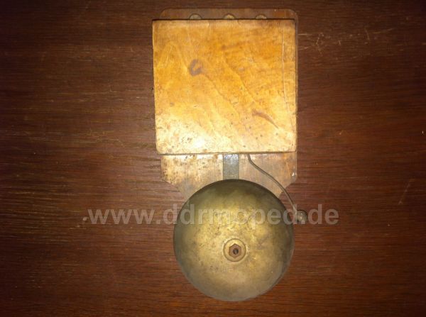

kann mir bitte jemand erklären wie ich die Glocke wieder in Betrieb nehmen kann?

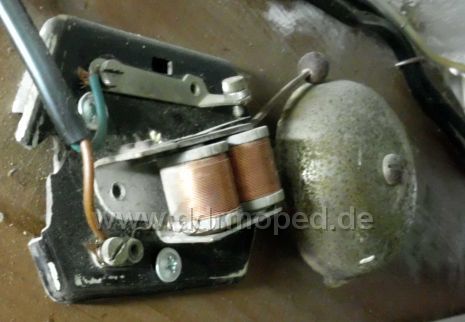

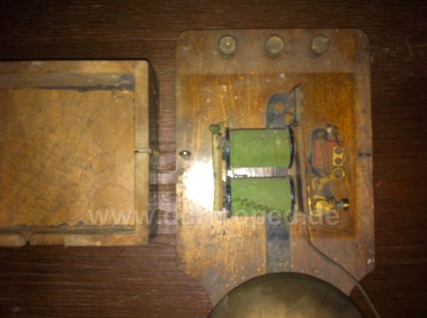

Ansicht Innen

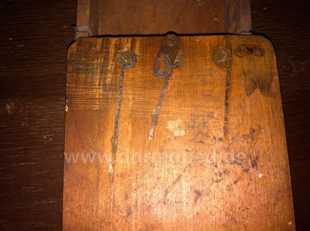

Rückseite
25.02.2014, 21:09
Beiträge: 7967
Klemme die Kabel mal links und rechts an. der Wagnersche Hammer sieht noch gut aus.

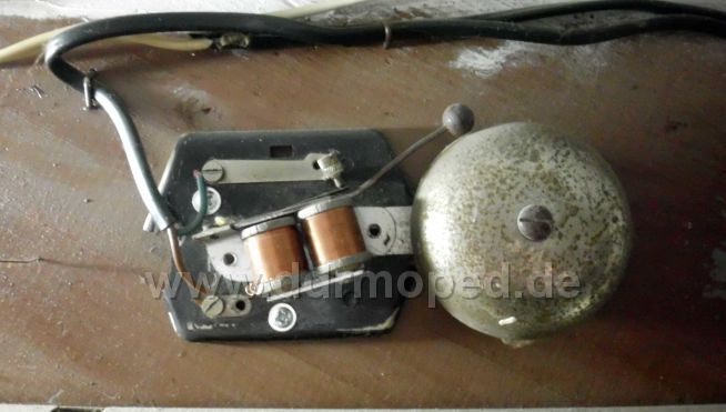

Hallo Henning , meine Klingel ist noch im Dienst , und das seit 1952.
Ich hoffe du kannst was mit den Bildern anfangen .
Auf dem dazugehörigen Trafo steht : 8Volt , 1 Ampere.
Aber erschrick dich nicht beim ausprobieren , die macht einen ohrenbetäubenden Krach !

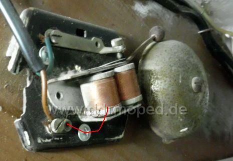

Scheiss Wasserzeichen ... das braune Kabel geht direkt an die Spule .
25.02.2014, 23:04
Hier nochmal rot markiert :
