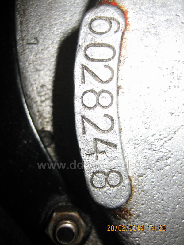

Mahlzeit Franz ... bist du sicher, daß es 6 028248 ist ???
oder 5 028248 heißen muß ? Deine Rahmennummer paßt
überhaupt nicht in meine RT-Liste ... guck bitte mal nach, ob
es ein Zahlendreher sein könnte ... danke !
rostig gegrüßt ... Linde

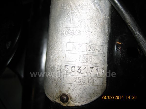

Hallo Tilo,
vielen Dank für Deine Nachfrage wg. FGNr. und Motornummer.
Hab noch mal nachgesehen. Motornummer ist 6028248 und Fahrgestellnr. 5031717. Nrn auf Rahmen und Typenschild sind gleich. Siehe Fotos.
Prägung auf dem Kolben: 09 / 1958, erstes Maß!
Wurden die RT mit gleichen Fahrgestellnrn. und Motornummern ausgeliefert?

Frantekmo
Geschrieben am: 28.02.2014, 20:00
Beiträge: 12
Mitgliedsnummer.: 7141
Mitglied seit: 09.02.2014
Foto 2
RT 125/2, BJ 1958, FG-Nr. 031717, Mnr. 6028248], KAWA ZRX 1100

QUOTE (Frantekmo @ 28.02.2014, 19:59)
Motor und Rahmen waren nicht Nummerngleich. Bei manchen Motoren der RT findet man auf Bauteilen (z.b. Gehäuseteile) eingeschlagenene oder aufgestempelte Angaben zum Baujahr/Monat des Motors. Baujahr/Monat des Motors müssen aber nicht mit der Angabe auf dem Typenschild übereinstimmen. Der Motor kann auch ein paar Monate älter sein, weil Motorenherstellung und die Herstellung der anderen Teile nicht "Just in Time" parallel erfolgten, wie das heute meistens der Fall ist.
