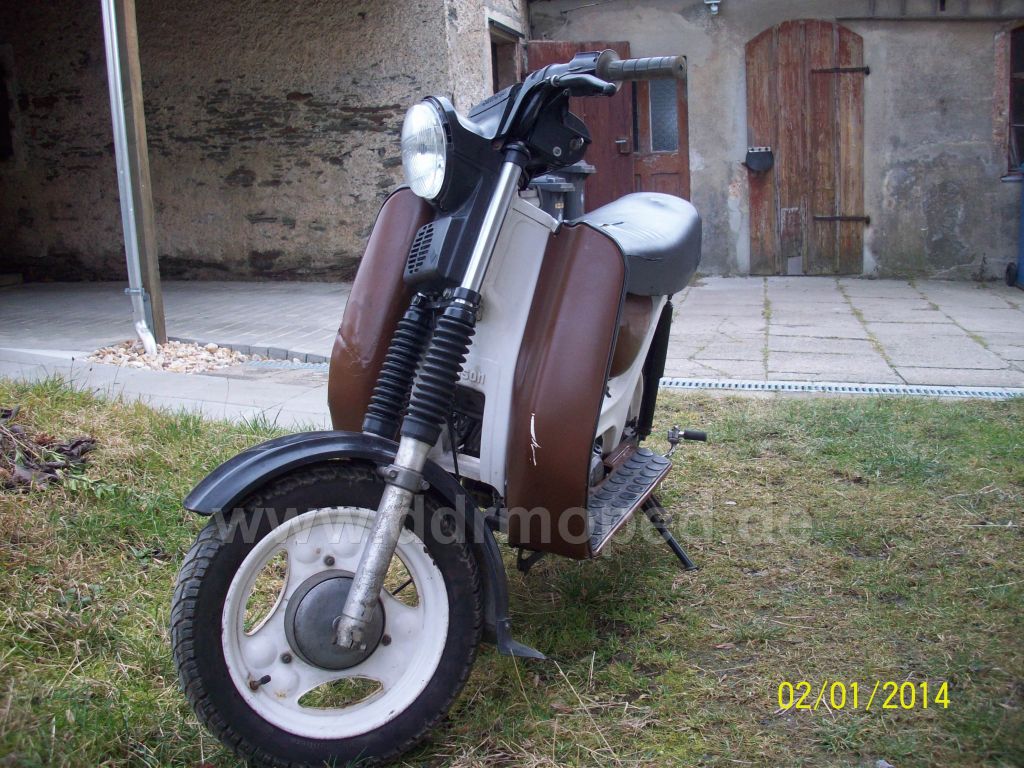

ich möchte hier auf die sonderbaren Fahreigenschaften meines Rollers eingehen. Das Fahrzeug habe ich etwa seit einem Jahr, läuft jetzt motorseitig Top. Meiner Meinung nach sind aber die Laufeigenschaften des Fahrwerks sehr gewöhnungsbedürftig. Die Reifen sind neu. Bei Nässe, besonders bei Längsrillen ist es schwierig das Fahrzeug in der Spur zu halten. Ich habe das eigentlich immer auf die kleinen Räder geschoben. Nach einigen kleineren "Winterinstandsetzungen" fiel mir jedoch beim Einbau der Vorderachse in die Gabel auf, das das Rad gute zwei Zentimeter zu weit rechts liegt. Ist mir beim Ausbau gar nicht aufgefallen. Ist das richtig so? Die Räder laufen ja faktisch versetzt. Sollte das die Ursache für das rumeiern sein? _uhm.gif

ich habe zwar keinen Roller, aber der Aufbau der Telegabel ist ja der gleiche wie beim S50/S51. Rechts in Fahrtrichtung liegt das Bremsschild am Telegabelrohr an und links drückt der Bund der Achse an den Deckel. Entweder gibt es hier unterschiedliche Bremsschilde ? Vielleicht falsches Bremsschild. ( Ne goggle sagt es gibt nur 1 für alle Modelle ) Ist die Gabel verbogen ?

Hallo Stefan, beim SR Roller sind die Naben mit drei Schrauben in der Felge befestigt, möglicherweise ist bei dir die Nabe von der falschen Seite eingesetzt. Das hat genau den Effekt daß das Rad nicht mehr mittig sitzt. War bei mir der Fall. Die Nabe muß von rechts in die Felge gesetzt werden wie im Bild, ist sie von links in die Felge gesetzt steht das Rad zu weit rechts wie bei dir.

ihr habt den Daumen drauf gehabt _clap_1.gif, ich hatte das Rad nach den Abdrücken auf der Nabe wieder zusammengebaut. Tatsache falsch gewesen. Hat aber nach dem Seitenwechsel keine spürbare Änderung gebracht. Die Felgen sind auch plan, die Reifen gerade drauf. Gabel ist gerade. Die Reifensorte ist 3,00 - 12 " VRM094 Allwetter. Luftdruck ist auch i.O.
