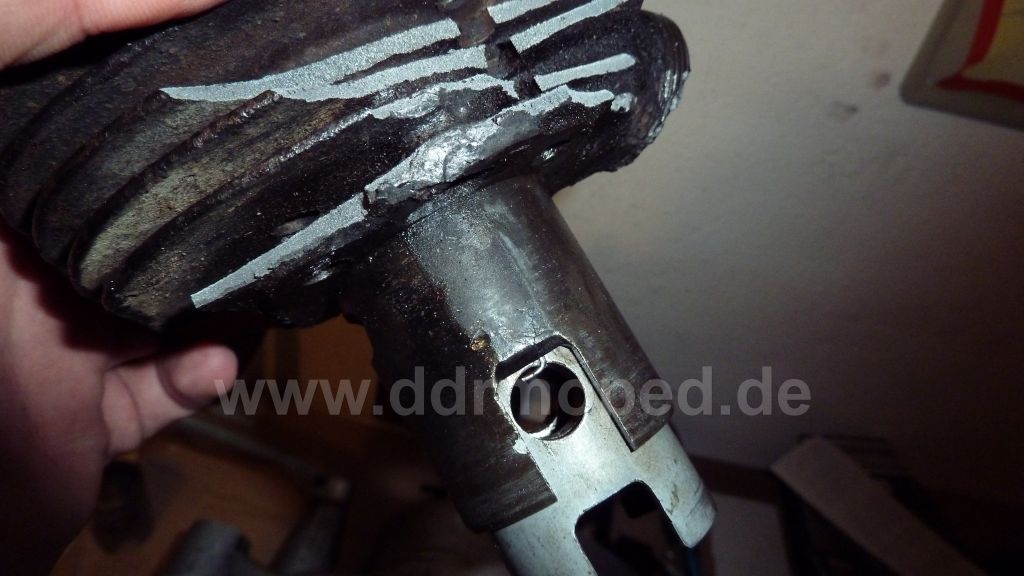

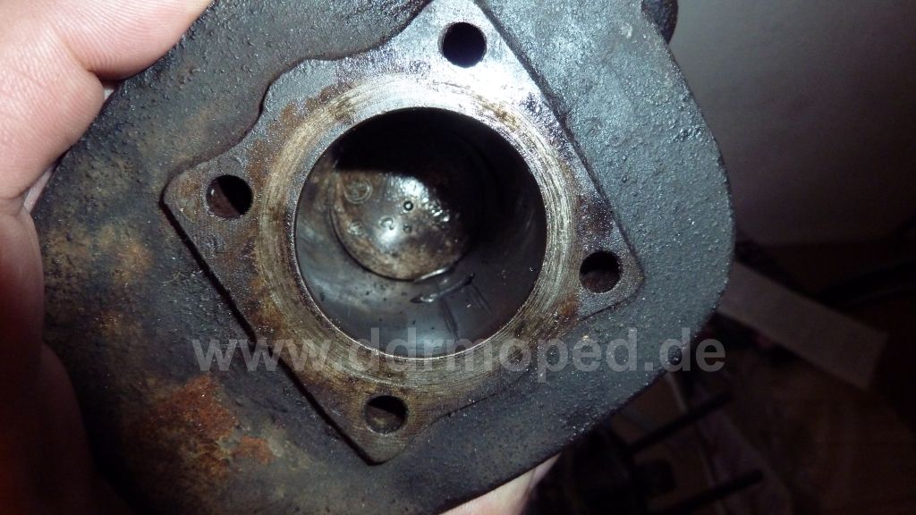

Geschrieben am: 28.02.2014, 17:20
So - vorweg er ist unten - leider ist der Zylinder Schrott aber egal dry.gif
VW 1200 L - Klick
SR2 - Klick KR51/1K -Klick
Geschrieben am: 28.02.2014, 17:22
von der Seite:
ich hab den dann wirklich hochgehammert - mit nem Gummiehammer aber das Alu ... unsure.gif
(wobei am Ende dann auch nach den ersten 2 Ricppen ein richtiger Hammer kam)
VW 1200 L - Klick

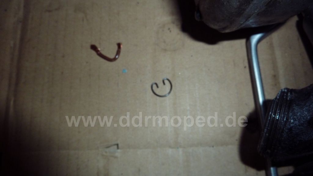

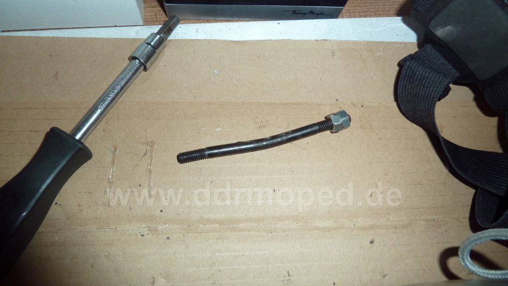

Geschrieben am: 28.02.2014, 17:25
So und nun der HIT:
Beide Sprengringe waren noch in der vorgeschriebenen Position, dafür habe ich das KW Gehäuse nochmal abgeleuchtet und da war der noch versteckt:
(also 99% der 2. Zylinderkiller)
VW 1200 L - Klick
Geschrieben am: 28.02.2014, 17:26
die müssen neu - aber ich hab noch 4
