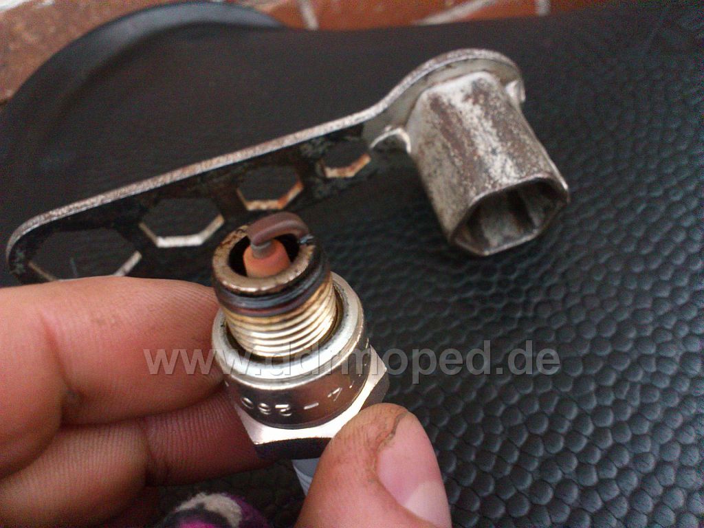

Nachdem ich heute mal wieder eine große Runde gefahren bin, kahmen nach einigen Stunden Fahrt, wieder mehr als 100 Km zusammen. Fazit ist die MZ läuft top, hier mal das Kerzemgesicht gegen 18 Uhr nach Ankunft zu Hause.
Ich denke mal der Motor dürfte nun soweit auch verlässlich sein.

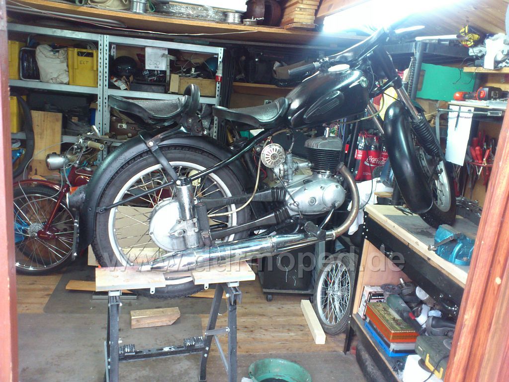

Heute war es an der Zeit, das Gewinde der Ölablasschraube zu erneuern, da diese überdreht wurde. Problem nur, unten kommt man schlecht ran, Motor sollte drin bleiben und eine Grube gab es nicht, also gehts so ohmy.gif laugh.gif
Geschrieben am: 22.03.2014, 18:25
Da der Gewindeschneider oben zu lang ist, den die Öffnung für den Ölablass ist bei der RT oben geschlossen, da das Öl nur über seitliche Löcher kommt, musste der Gewindeschneider abgesägt werden. Ein Gewinde ist nun trotzdem drin und das inkl neuer Schraube und Scheibe und vor allem fest wink.gif
Lieben Dank an Frank für diese Aktion, man muss sich eben zu helfen wissen.

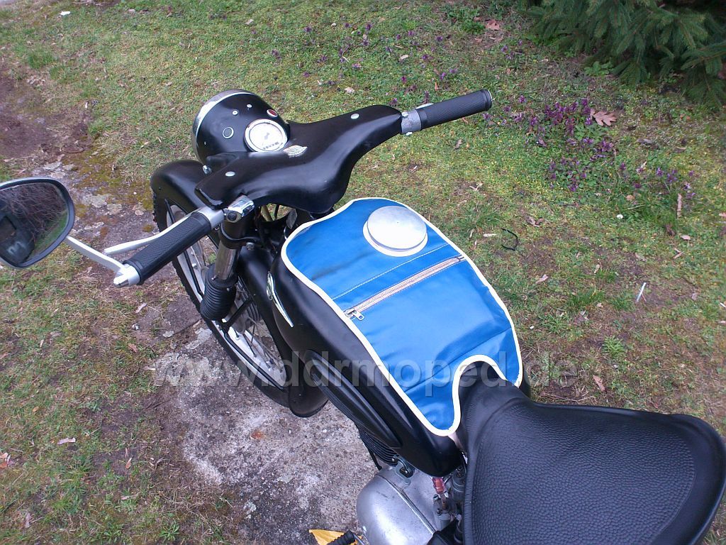

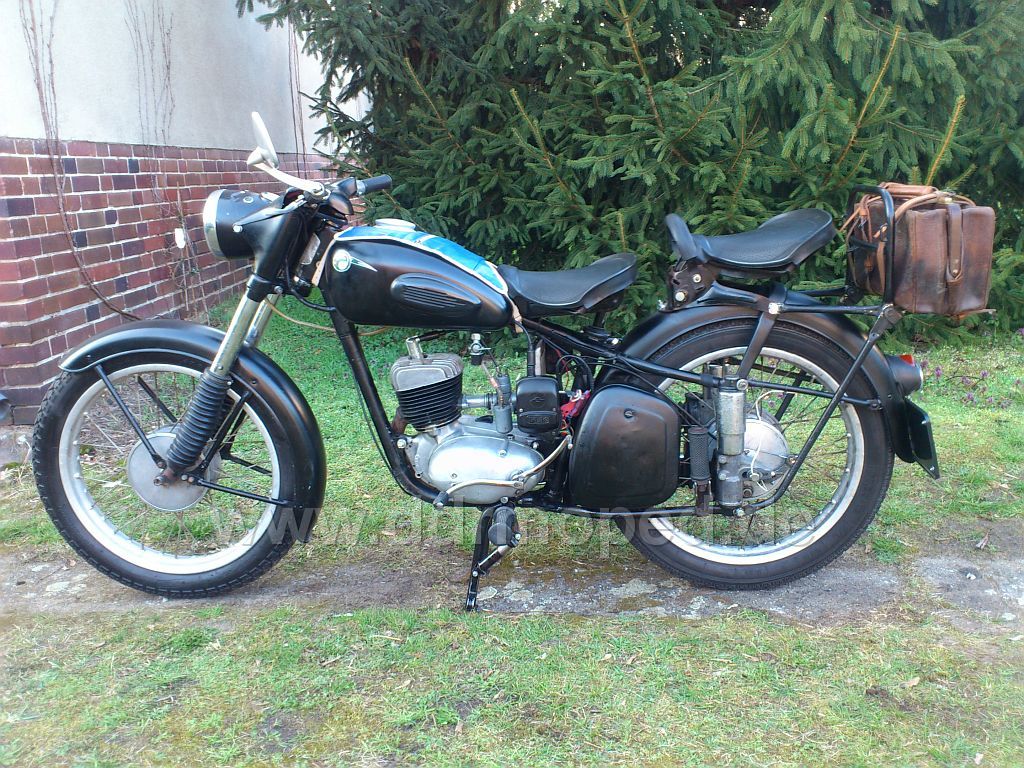

Ich hab sie heute mal "angezogen", nachdem ich einen originalen Tankchoner bekommen habe.
Geschrieben am: 23.03.2014, 18:14

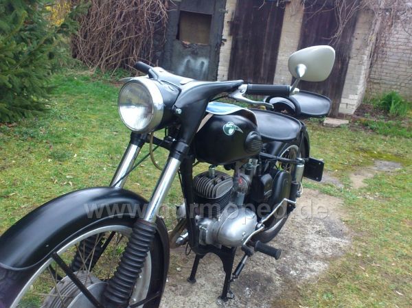

Das offene Lenkerende wurde nun auch mit einem Spiegel verschlossen, endlich kann ich nach hinten schauen ohne mich zu verrenken. thumbsup.gif
Geschrieben am: 23.03.2014, 18:18

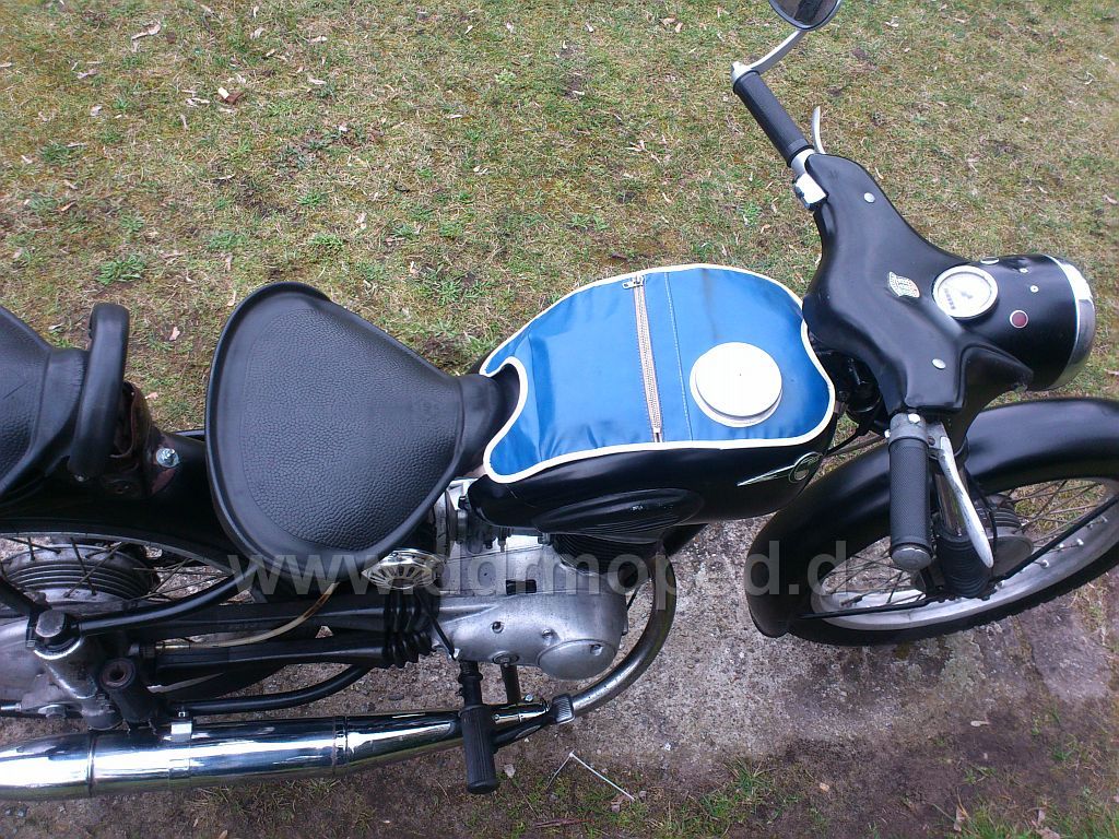

Der Krümmer ist auch nicht wiederzuerkennen.
Geschrieben am: 23.03.2014, 18:22
So gefällt sie mir auch wieder besser, eventuel schaue ich morgen mal ob mir etwas zur Gepäckmitführung einfällt und was ich mit dem alten Träger machen.

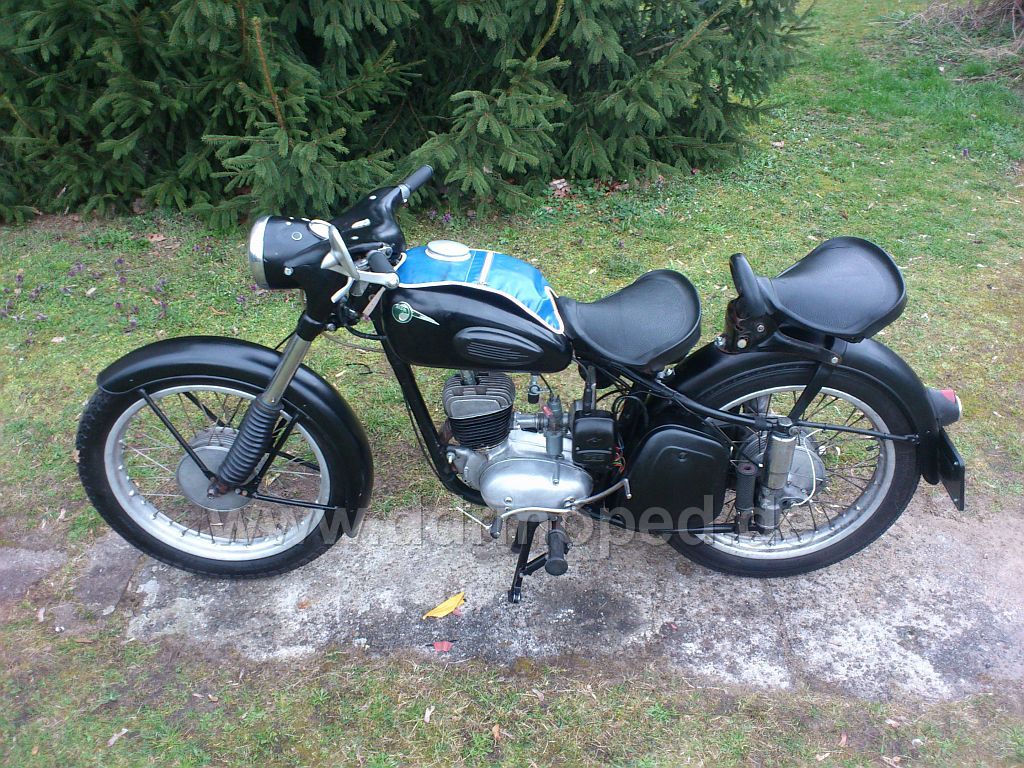

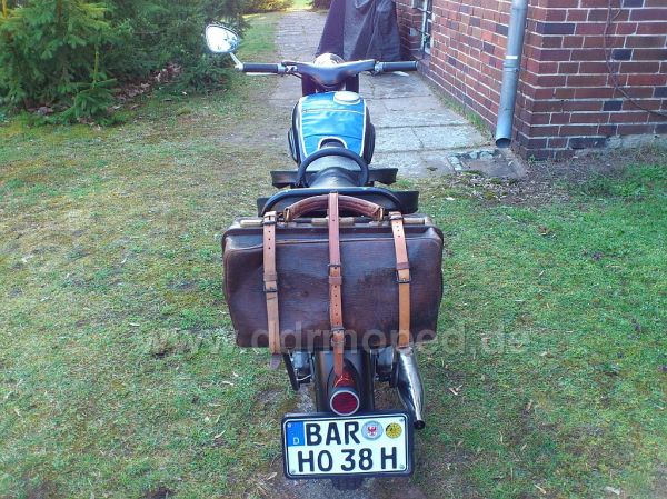

Da mich die MZ gelehrt hat, das es doch besser sei, immer Werkzeug mitzuführen, hab ich mich entschieden doch wieder den Träger zu montieren, so schlecht ist er ja eigentlich doch nicht, auch kann man Kleinkram transportieren und ich muss nicht immer einen Rucksack dabei haben.
Da mir das Arztköfferle am meisten zusagt hab ich eines raufgeschnallt.
Geschrieben am: 26.03.2014, 20:19
Mir gefällts und praktisch ist es auch. Und da ich eh nen Konvolut alter Schnallriehmen bekommen hab, musste ich die ja mal irgendwo verwenden. wink.gif
