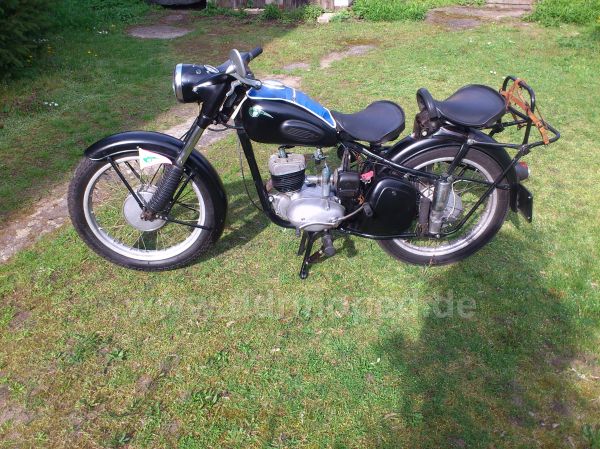

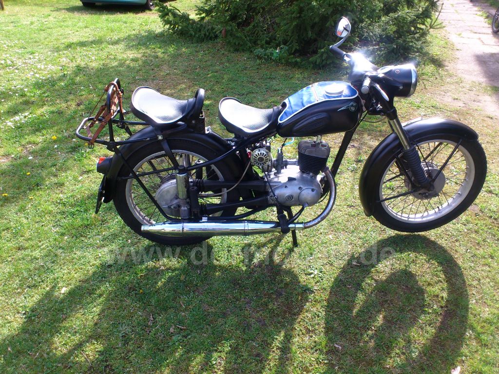

> Nun hab ich auch ein Motorrad, eine RT 125/3, Von NRW zurück nach BRB :)
Geschrieben am: 26.03.2014, 20:21

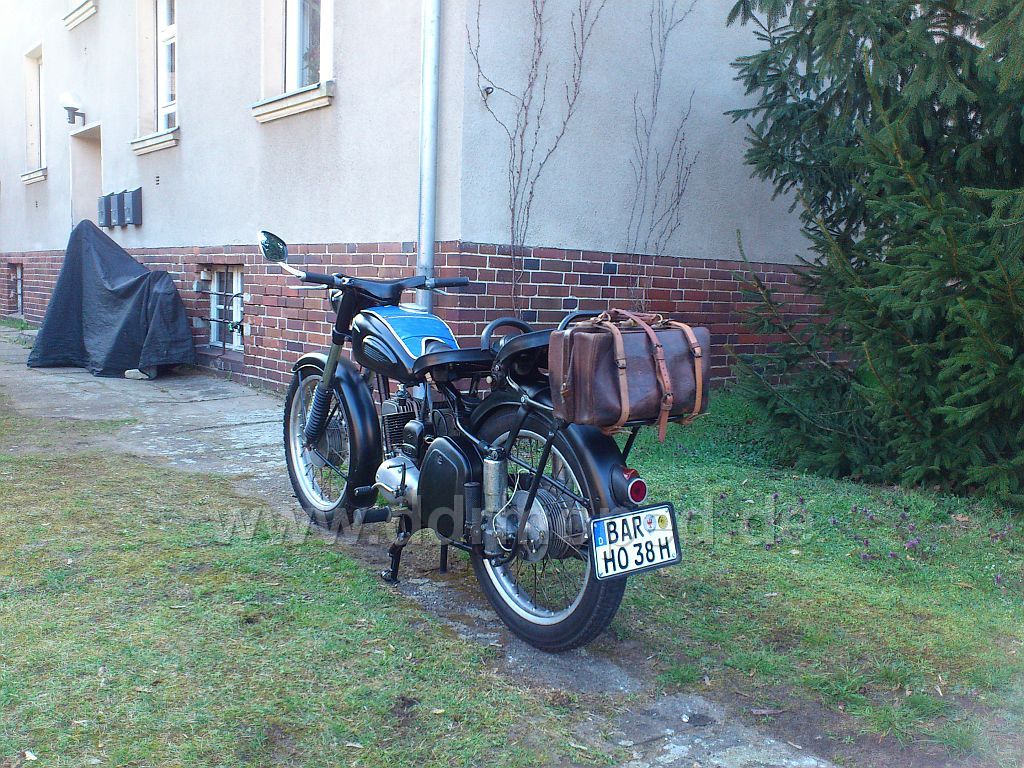

Einen Picknickkorb bekomm ich dann bestimmt auch rauf und schon kann es mit der Frau aufs Land gehen. _clap_1.gif
Geschrieben am: 26.03.2014, 20:23

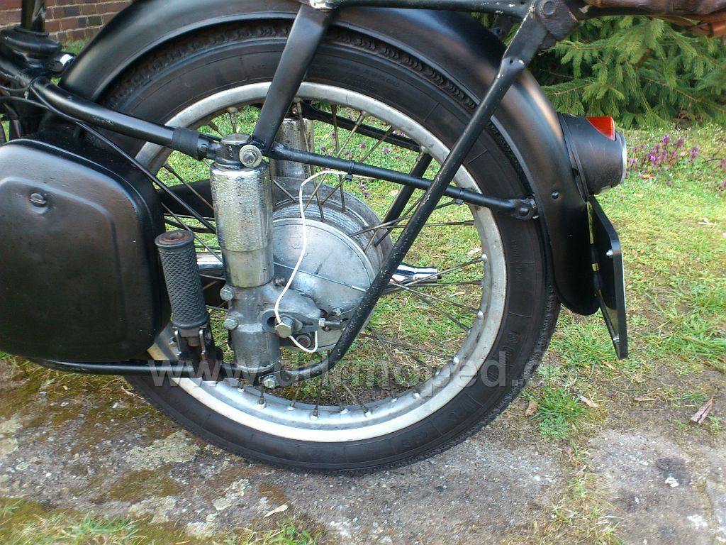

Das schöne an dem Träger ist, das er durch die langen Stützstreben sehr stabil ist.

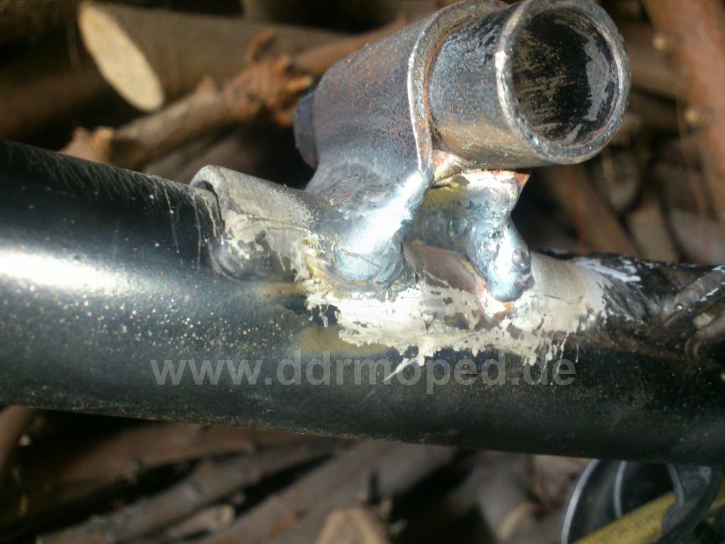

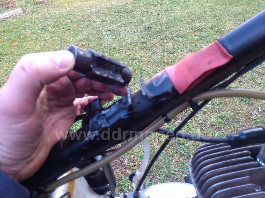

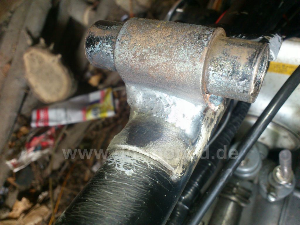

Nachdem mir ja das Sattel/Tanklager weggebrochen war...bedingt durch einen falschen zu festen Bolzen der eingeschraubt war....
Geschrieben am: 15.04.2014, 15:40
...war es an der Zeit es zu reparieren, dank eines Forumsmitgliedes hab ich einen netten Schweisser kennengelernt, der das repariert hat. thumbsup.gif _clap_1.gif
Geschrieben am: 15.04.2014, 16:02
Er hat nochmal überall drüber geschweisst, so das es hält, daran kann man die MZ aufhängen...
Geschrieben am: 15.04.2014, 16:11
Nun ist sie wieder zusammengebaut und gefahren bin ich auch schon wieder, allerdings geh ich nun immer leicht aus dem Sattel beim Einfedern, wenn eine Unebenheit kommt. Ich muss ja nicht mit meinen 100 Kilos das unnötig belasten laugh.gif

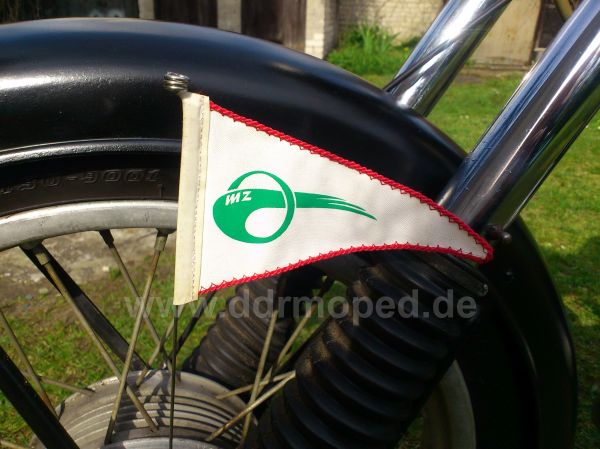

Dann gab esnoch ein kleines Gadget für die MZ.

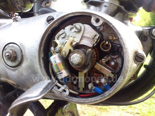

Heut hab ich mal die Lima inspiziert und gereinigt, die war total verdreckt.Bei der Gelegenheit konnte ich auch gleich schauen, was ich demnächst mal machen muss.
Unterbrecher ist verzogen und der Schmierfilz ist auch durch. Im Moment laüft sie aber damit super, so lass ich es erstmal wie es ist, aber die Ersatzteile kann man ja schon mal zusammensuchen.
Den Kondensator hab ich gleich gewechselt und nun gibts keine Probleme mehr.
Nun muss ich nur neue DDR Unterbrecher finden.
Geschrieben am: 17.04.2014, 19:37

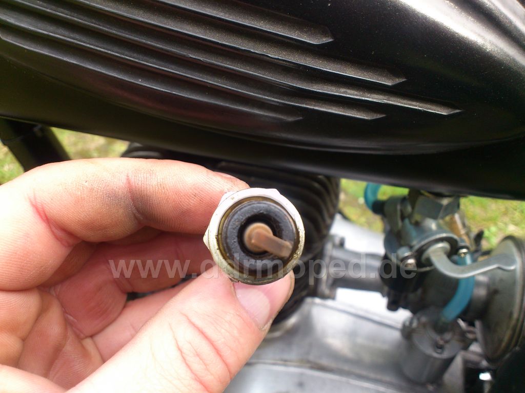

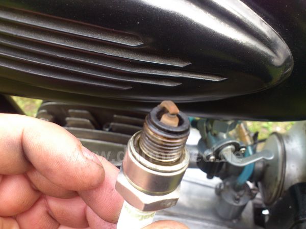

Dann bin ich mal ne schöne Runde gefahren, und mit sauberer Zündung läuft sie auch schneller und zieht plötzlich los. Insgesamt waren es mehr als 150 Kilometer wieder. Ab und an bin ich bis Anschlag Gasgriff gefahren und hab sie mal richtig geheizt cool.gif das der Motor auch mal Feuer bekommt und alles freigebrannt wird.
Geschrieben am: 17.04.2014, 19:44
Anschließend, musste ich unbedingt mal die Kerze betrachten und siehe da, perfekt rehbraun biggrin.gif
Geschrieben am: 17.04.2014, 19:50
Somit ist nun alles top.
