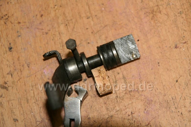

Hier siehst Du den konstruktiven Aufbau des Kupplungshebels. Die (zusätzliche)Korkdichtung habe ich danebengelegt. Auch die Schraube, die die Stelle zeigt, wo sie im inneren dann eingreift. Gut zu sehn ist auch der Punkt, wo die Planfläche auf den Ausrückstift trifft.

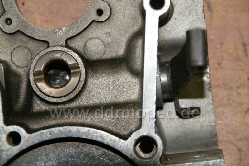

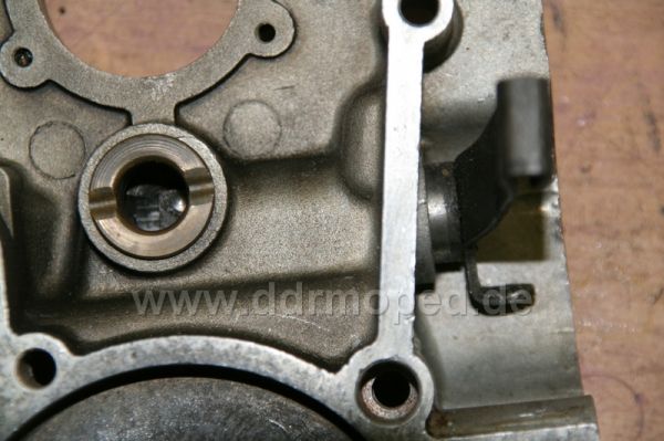

Eingeschoben sieht die Sache (von innen auf die Motorhälfte gesehn) so aus. Rechts ist der Hebel ganz auf Anschlag drin, links siehst Du, dass der Punkt mittig im Lagersitz ist.
Geschrieben am: 30.10.2007, 10:26

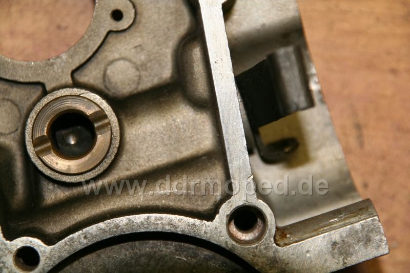

Wenn der Hebel nun nicht ganz drin ist, wie auf dem Foto, kann die Planfläche den Ausrückstift nicht mehr treffen/betätigen.
Ich würde Folgendes probieren: Leg die Karre auf die linke Seite, gib dem Motor zur Sicherheit auf die rechte Gehäuseseite einen leichten Prellschlag mit dem Gummihammer. Damit stellst Du sicher, das der Ausrückstift nach links und unten gerutscht ist. Und dann muss der Hebel bis Anschlag reingehn und auch der Sicherungsstift muss passen.
