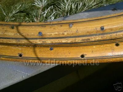

Mal gleich noch ne Frage: Gabs das Holzdekor auch auf Drahtfelgen?
mfG Christoph
Geschrieben am: 31.03.2008, 19:38
ohmy.gif Hier!
(Prima...das kommt als nächstes biggrin.gif )
Quelle: ebay.
mfG Christoph

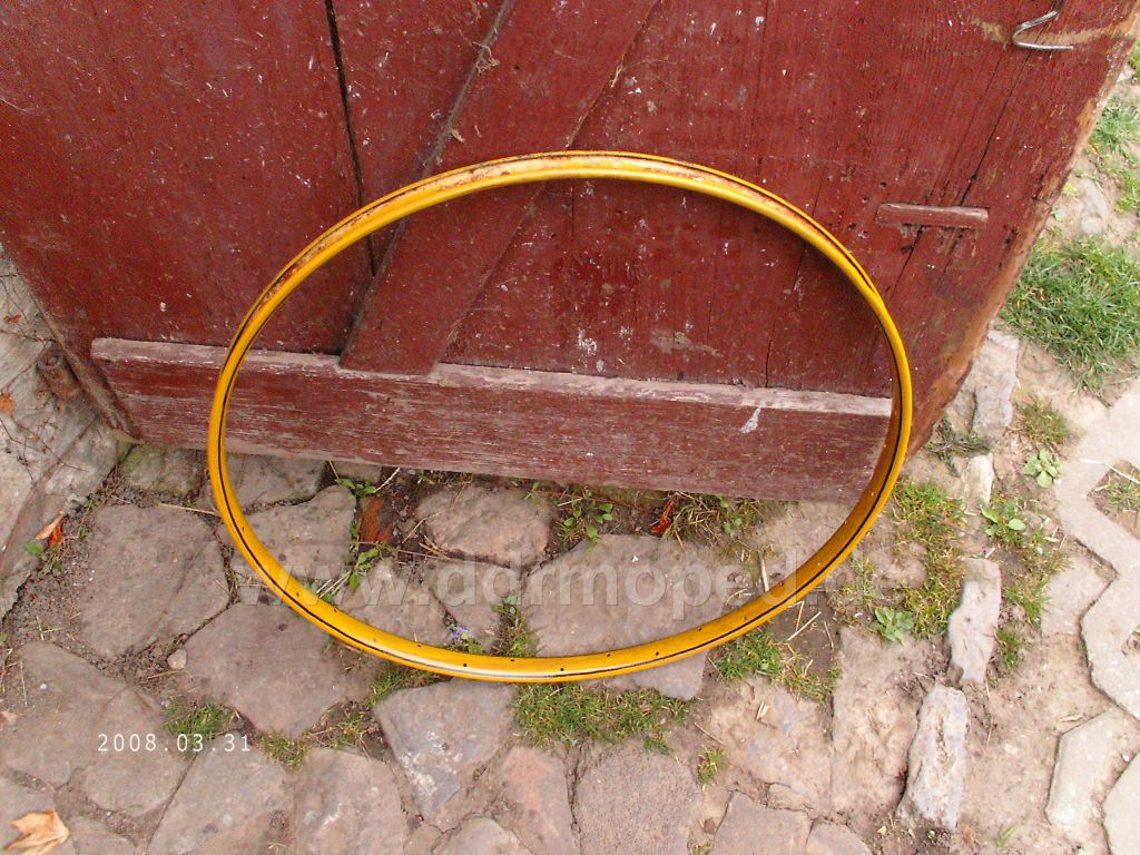

So.
Da ich noch etwas Farbe und 2 rumoxidierende Felgen übrig hatte und ich grade so in Stimmung war, hab ich mich mal hingesetzt und auch noch einen Satz Drahtfelgen in Holzdekor gemacht. Ich habe mich da auf an dem ebay-Bild orientiert.
Seht selber (mit Reifen wirkts besser, deshalb die (zugegeben sonst zu nix mehr brauchbaren) Reifen...)

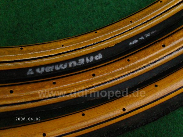

Geschrieben am: 02.04.2008, 14:12
Die Drahtfelgen...
Geschrieben am: 02.04.2008, 14:15
und hier mal alle drei von nah:
Geschrieben am: 02.04.2008, 14:20
mfG Christoph (Kann man doch durchgehen lassen, oder?)

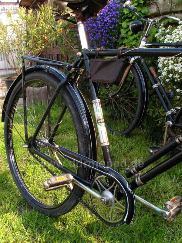

So. Heute mal wieder eine Fahrradvorstellung.
Es handelt sich um ein Mifa Herrenrad (Rahmennummer folgt).
Dieses habe ich am WE und eigentlich auch die Woche über als Abwechslung zu den Prüfungen "hergerichtet". Nix besonderes eigentlich, aber ich finds hübsch, zumal ich auch meine Lackier-Skills biggrin.gif wieder perfektionieren konnte....
Geschrieben am: 27.04.2008, 17:20
Das Abziehbild am Sattelrohr ist noch das Originale.
