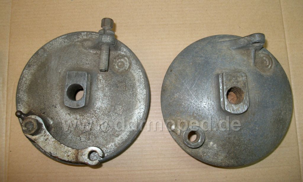

Hallo Tilo,
von der Form her wie von der /0.
So abgerundet bis zur Außenkante.
Bei der /2 flacht sie ca 10-15mm vor der Außenkante ab.
Das sieht man ja bei "Dietel" schön auf dem Bild.
Ich mach mal ein Foto von beiden .
Wolfgang

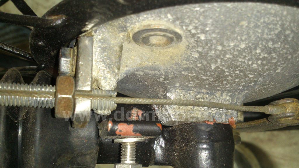

Also meine Ankerplatte flacht nicht ab die is komplett ballig...ich mach Samstag mal n Bild... Gibt es vielleicht auch Unterschiede bei den dämpfern selbst?!

Hier die Bilder.
Links von der /2 mit dieser Abflachung zum Rand hin.
An der /2 wurde so etwas wie ein Staubring o.ä. an die Nabe im Bereich Bremstrommel angeschraubt und deckte den Spalt zwischen Ankerplatte und Bremstrommel ab.
Deshalb auch diese Fase am Rand.
Möglicherweise erst bei den späteren Halbnaben, denn an meiner 56iger /2 fehlte dieser Ring bzw war nicht vorgesehen.
Und rechts die von der /1.
Man sieht deutlich den Unterschied.

Ich habe die Rechte dran!
rtwolle
Geschrieben am: 07.03.2014, 16:49
Beiträge: 339
Mitgliedsnummer.: 4166
Mitglied seit: 27.01.2011
Dann hast Du lja die richtige dran!
Du siehst die Führung für den Gegenhalter in der Achsaufnahme.
Die darf nicht ausgeschlagen oder weggeschert sein.
Sonst dreht sich Dein Vorderrad mit.
Schau auch mal nach dem Gegenhalter in der Achsaufnahme. Da muß die Ankerplatte genau rein passen. Kein Zwischenstück o.ä.
Wolfgang

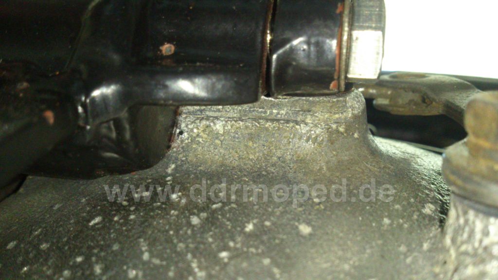

glaube habe einen falschen dämpfer...habe die rt ja in kisten gekriegt und nicht viel ahnung davon!

Ich mach mal ein Bild der beiden Achsaufnahmen.
Es siehts so aus, als ob Du das linke Teleskoprohr auf der rechten Seite hast.
Beim linken Teleskoprohr mit der Achsaufnahme kann man die Achse klemmen, also sichern.
Und was hast Du jetzt auf der anderen Seite?
Dasselbe Teleskoprohr?
Oder ist da das Teleskoprohr mit der Führung für die Ankerplatte?

Nee hab mich ja schon bissl gewundert das die gleich sind! Deswegen war ja meine Frage ob da Weib Distanzstück hinkommt oder nich aber ich glaube da fehlt mir einfach der richtige Dämpfer... weep.gif danke übrigensfür die Auskünfte!
