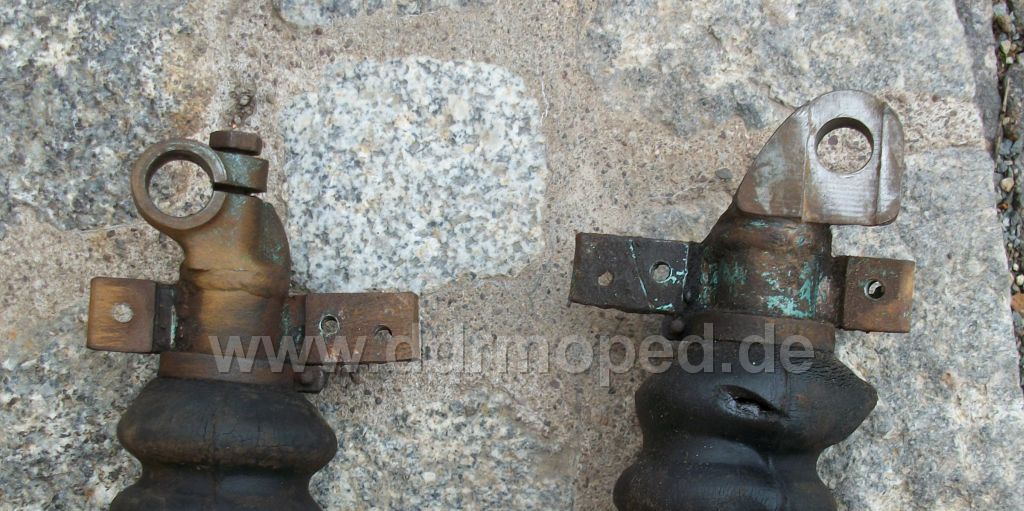

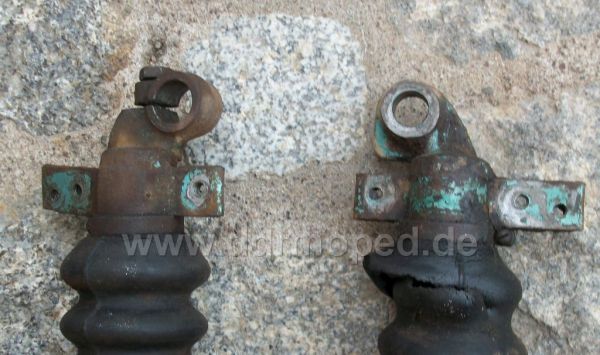

Hier die Bilder der Achsaufnahmen mit Gegenhalter.
Die erstern beiden Bilder zeigen die einer Halbnabe, die Gegenhalteraufnahme ist hier 30mm lang.

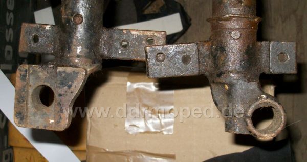

hier die wichtige Innenseite

Im letzten Bild die einer Vollnabe, hier ist die Gegenhalteraufnahme 40mm lang,
Man sieht auch optisch den Unterschied-
