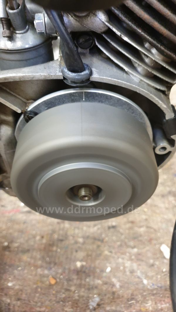

Hallo, ich habe bei meinem SR2 E eine Vape 6V Zündung eingebaut, mit einer Messuhr den Zündzeitpunkt eingestellt und der Motor läuft auch. Bei einem Kumpel hab ich mir so eine Zündblitzpistole geborgt und die Zündung mal "abgeblitzt". Die Markierungen haben einen leichten Versatz. (siehe Foto). Kann ich das so lassen, oder sollte ich die Position des Polrades nochmal verändern? Wenn ja in welche Richtung? Wie gesagt, mit der Messuhr haben die 2,5 mm vor OT genau gestimmt. Beim Festziehen des Polrades hat sich auch nichts verschoben.

Wenn der Motor vernünftig rund läuft würde ichs so lassen. Die VAPE ist da nicht so empfindlich.
