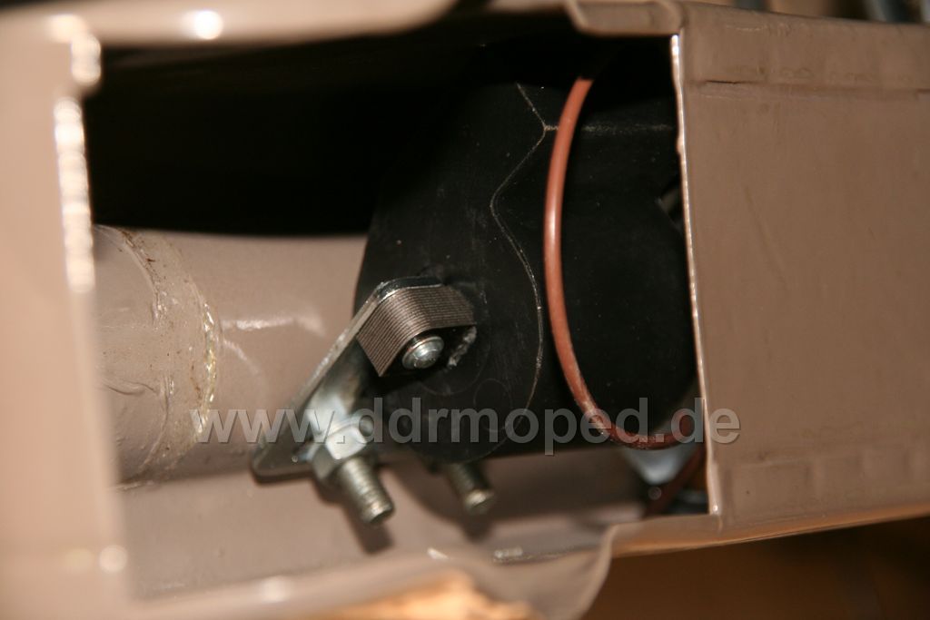

Hier erst mal die eingebaute Zündspule. Die passt grad so rein, weil ja oben das Federelement auch noch Platz haben muss. Wichtig und mit Fummelei verbunden ist die Masseverbindung zwischen den Halteblechen der Spule und dem Regler und natürlich die Verbindung zur Grundplatte. Für Spule und Regler ist ein Kabel mit 6er Kabelschuhen vorhanden und im Kabelbaum ist auch die Masse von der Grundplatte.
In der Enge des Kastens ist halt das auf die Schrauben fädeln der Kabelschuhe, Zahnscheiben (sind keine dabei!) und Muttern eine fummelige Angelegenheit.

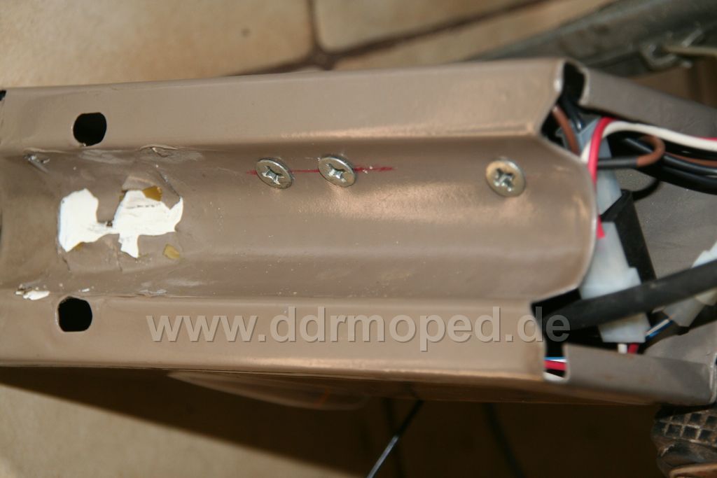

Schrauben verstecken: Im Federkasten ist die Ausbuchtung fürs Rahmenrohr. Die sieht man nicht. Dort, so meine Intension, muss die Befestigung hin. Nur wie? Das ist ja eine recht genaue "Blechpassung" und darf nicht auftragen. Sonst steht der Kasten an der Stelle vom Rohr ab.
Ich habs angezeichnet, 7,5mm gebohrt und 6er Senkkopfschrauben verwendet. Es ist sehr dünnes Blech und beim Anziehn zieht es die Schraubenköpfe auch noch schön rein.
Man muss (Spule und Regler) genau anzeichnen, da die Befestigung von Beidem aus 2mm Blech besteht. Da biegt man nichts! Die Spule hat Langlöcher, da kann man noch bissel korrigieren, beim Regler nicht.

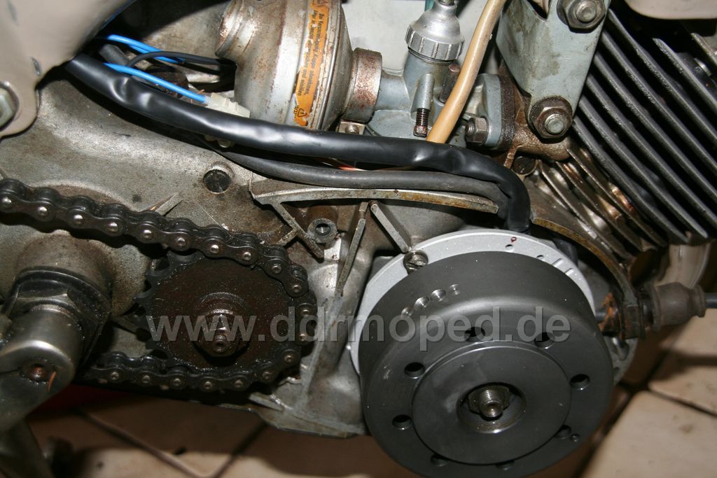

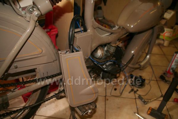

Den Federkasten mitsamt Hinterradschwinge wieder montiert und schon ist das Alles verschwunden. Am Motor hab ich nun den Kabelwirrwar, den man aber gut als Reserve in den Kasten zurückschieben kann. Die neue 2 und 51 hab ich erst mal ganz profan mit einer Lüsterklemme an die alten Kabel zur Lampe verbunden. Die Länge hätte auch bis in den Scheinwerfer gereicht.
Diese Verbindung ist noch nicht der Weisheit letzter Schluss.
Das Zündkabel läuft von oben mit dem neuen Kabelbaum zur Grundplatte und unter dieser durch.

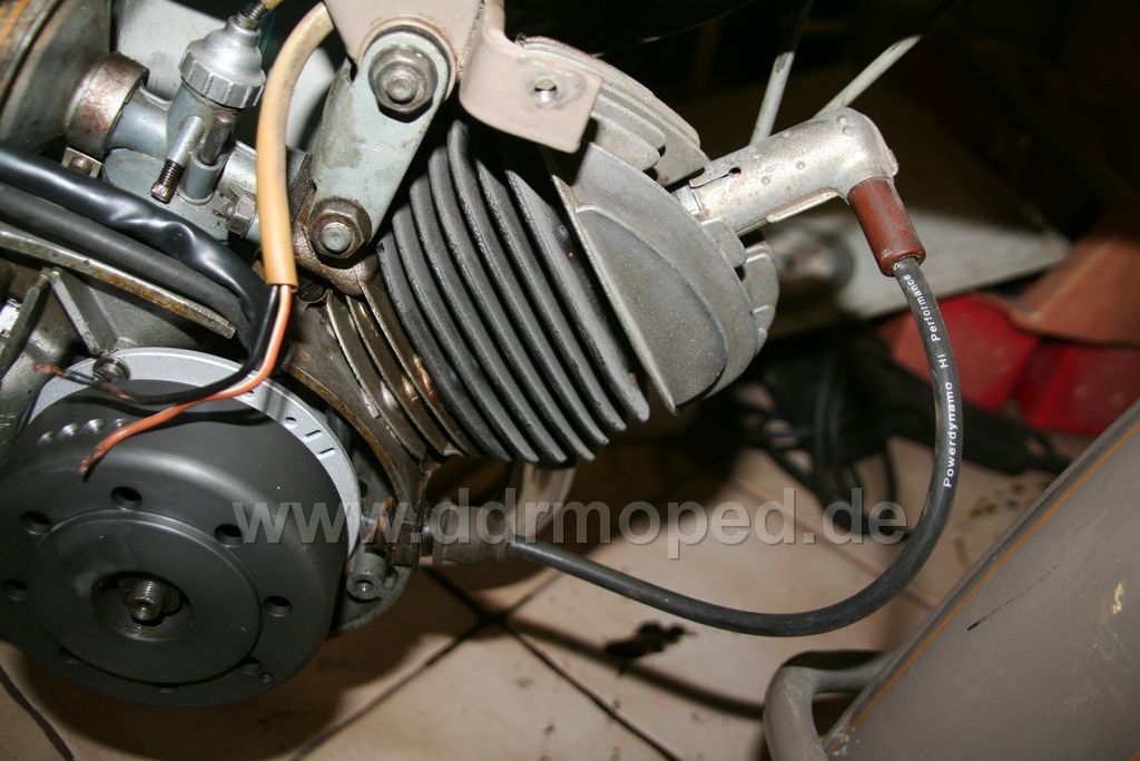

Um es "echt" aussehn zu lassen, habe ich einen alten Zündwinkel abgesägt und aufgebohrt. Dadurch verläuft das Zündkabel direkt bis zum Kerzenstecker. Wers nicht weiss... wink.gif

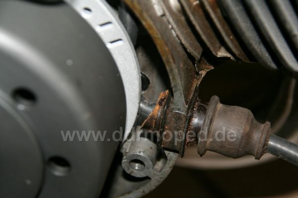

Die Einführung beider Kabel von oben in das Motorgehäuse bekommt noch ein wenig Silikon. Für die Einführtülle (ist dabei) sind 2 Kabel zu viel.
Geschrieben am: 04.03.2014, 16:41
Nochmal die Stelle Durchführung des Zündkabels etwas näher.
