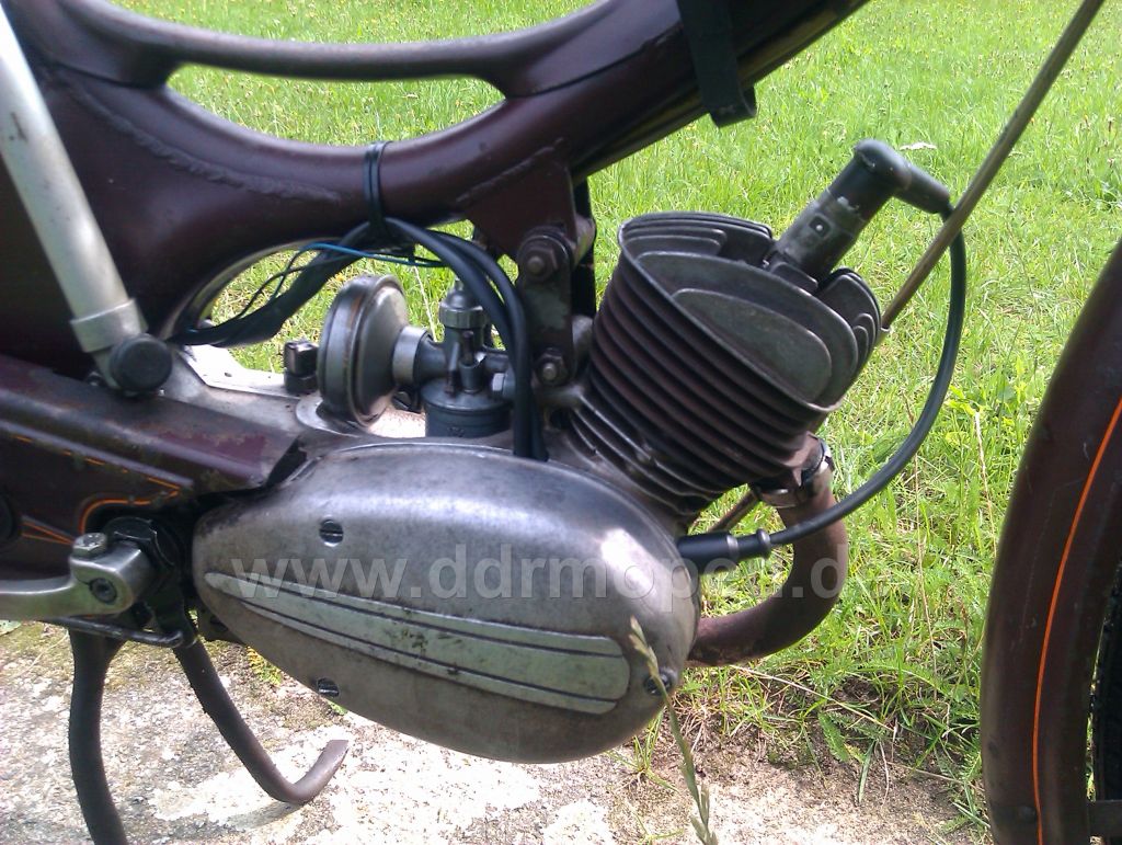

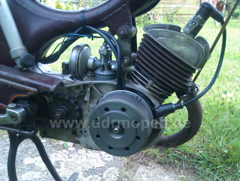

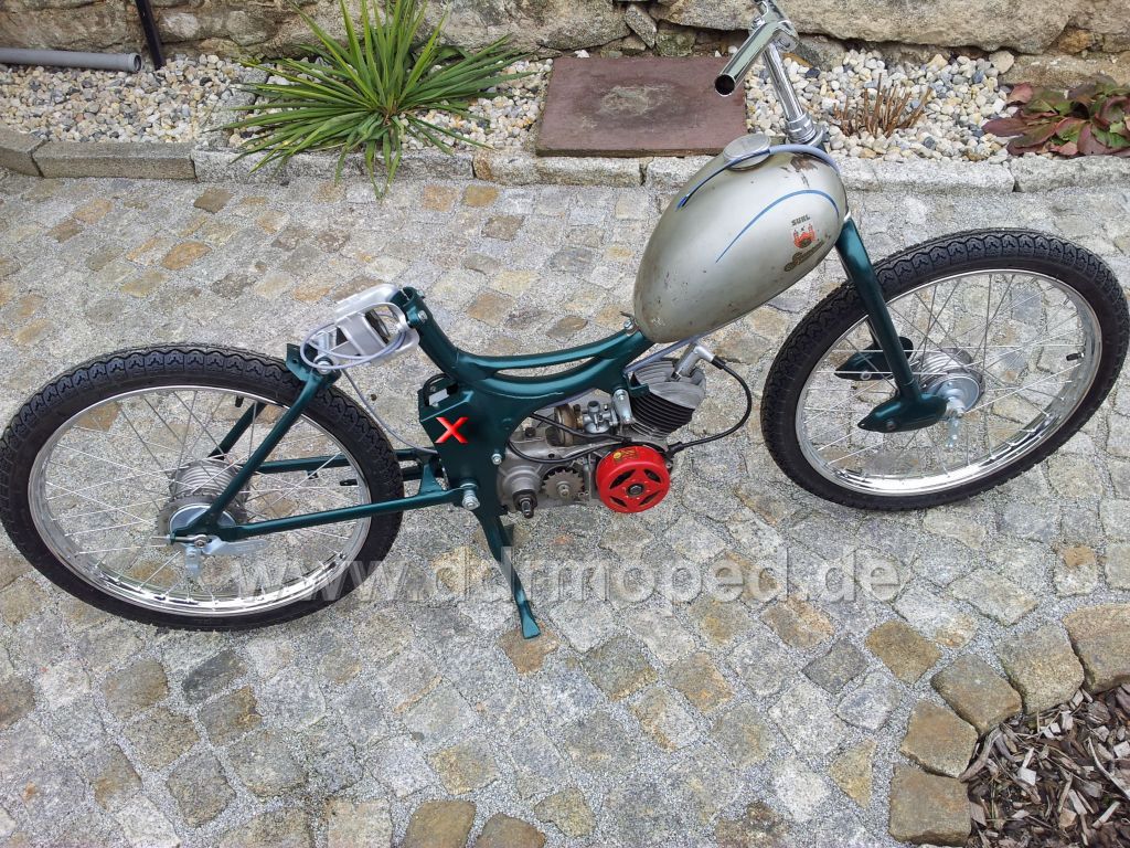

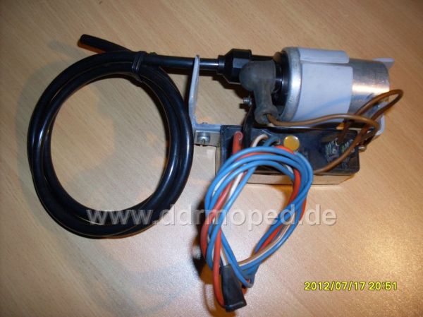

Alles schön in Blaeschenfolie eingewickelt und oben mit nen fetten Kabelbinder zugeschnuert. biggrin.gif

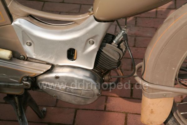

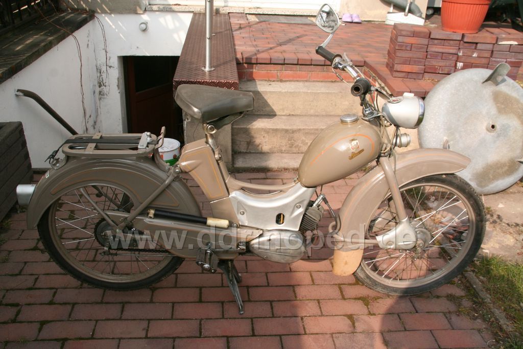

Geschrieben am: 05.03.2014, 16:03
Beiträge: 14959
So, die Herren: Ich kann Erfolg melden.Kam beim 1. Tritt thumbsup.gif Läuft stabil, auch im Standgas. Beendet die Geschichte. So siehts fertig aus.

Pneu, ich hätte auch können Blindnieten nehmen oder Inbus. Man sieht es ja eh nicht. Auf ein völlig befestigungsloses "nur in Folie gewickeltes Reinlegen" bin ich ehrlich gesagt nicht gekommen.Bei mir wird Alles festgeschraubt. laugh.gif Ich kenne auch keine Maschine, ausser völlig unarischen, wo irgendwelche Komponenten völlig lösgelöst drin rumoxidieren.
Im Nachhinein gebe ich Gerald bissel Recht: Langlöcher wären zum Nachstellen hilfreich.

Und du weisst wie ich meine Norbert ja, davon bin ich in meinen Posts ausgegangen. Hatte langeweile heute Nachmittag tongue.gif wink.gif
Und Wolf, was willst du von Zwotek? ne neue Zündspule?
So was hab ich auf Lager ....
