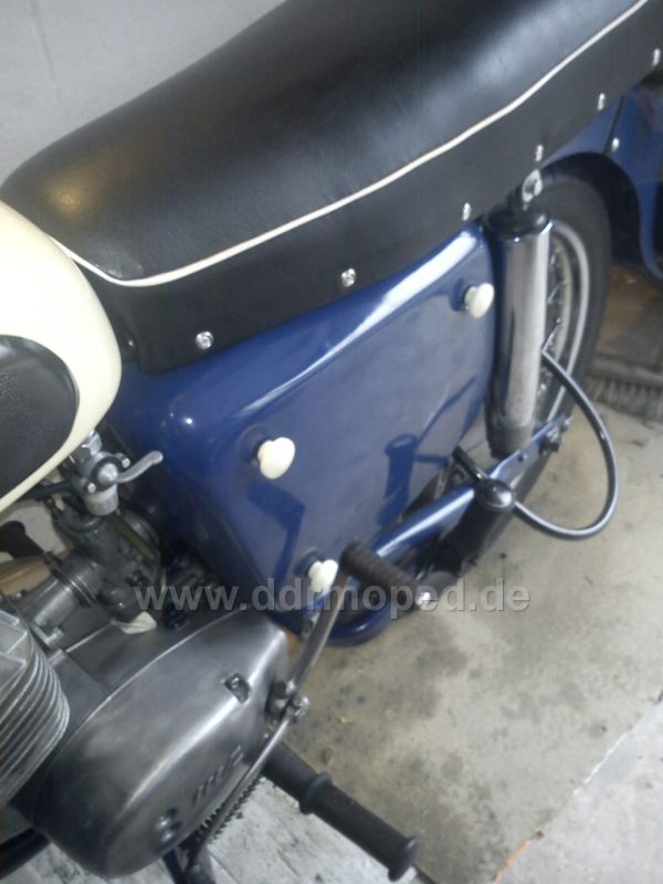

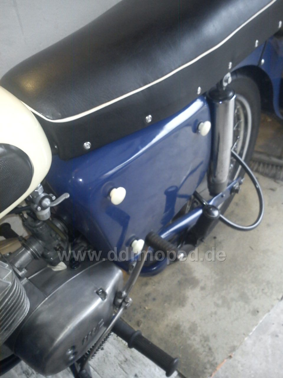

Untern Weihnachtsbaum lag noch was für die kleine Druffi..
Ab wann kamen den diese Rändelschrauben auf?
hsllacky
Geschrieben am: 10.01.2015, 23:24
Beiträge: 1695
Mitgliedsnummer.: 3240
Mitglied seit: 25.03.2010
Original waren die Rändelschrauben denk ich nicht, aber praktischer da man doch öfter mal an Batterie oder Sicherungen ran muß.
