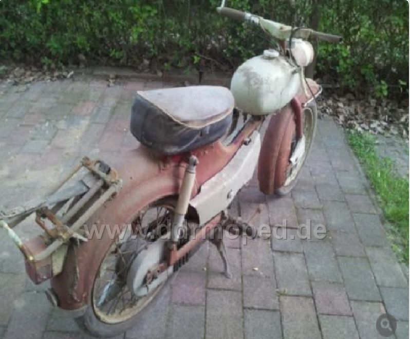

Habe mir ein Erztatsteilspender zugelegt .

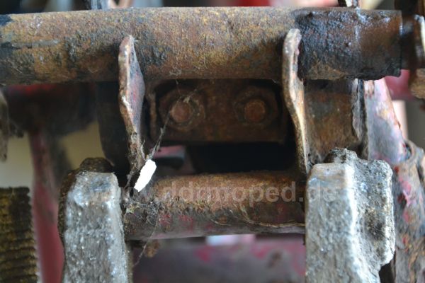

Bild : 2

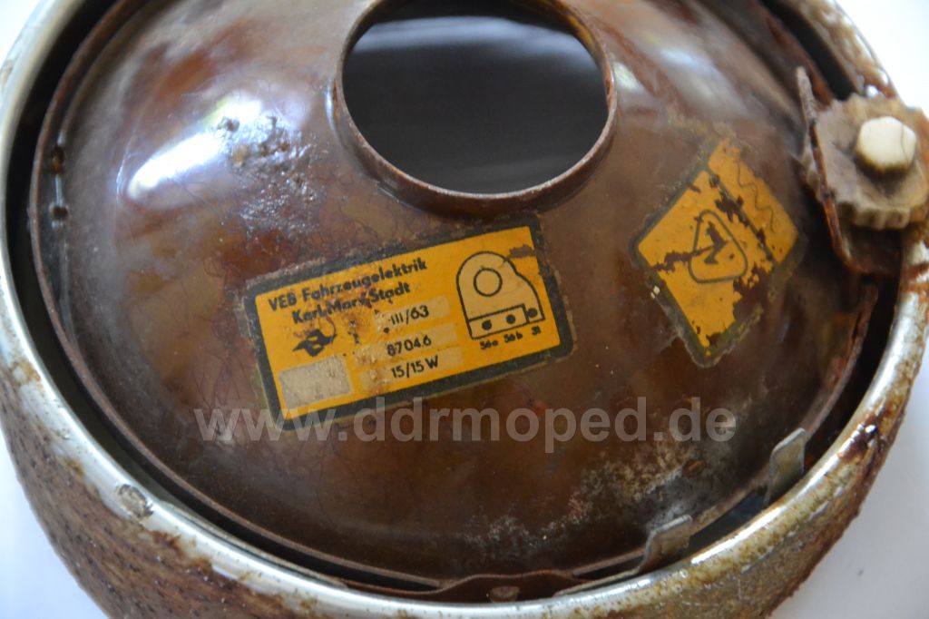

Kann ich nicht genau sagen da es ein Ersatzrahmen ist. Laut Scheinwerfer 3/63

QUOTE (Motte99 @ 22.06.2014, 12:48)
Dann hat da wer 'nen Krachfuffzig-Scheinwerfer verbaut .

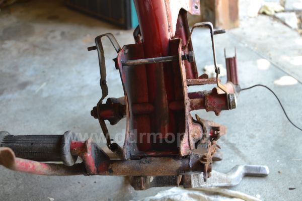

Habe mal eine Frage zu den Ersatzrahmen ist das so Original oder Pfusch _uhm.gif

Geschrieben am: 23.06.2014, 12:07
Beiträge: 4365
Der geschraubte Auspuffausleger ist eine Eigenreparatur. Sowas gab's nicht original. Der war sicher mal gebrochen.
Die Fußrastenbrücke gab es anfangs sowohl als Version zum Anschrauben aber alsbald dann wurde die unten mit dem Rahmen fest verschweißt.
