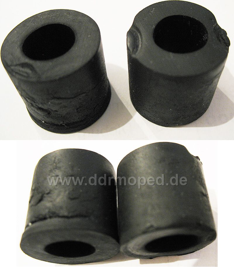

Hi,
wo bekomme ich die Gummibuchsen her, die im Rahmen stecken wo der Motorhalter befestigt wird?
Bei mir sitzt die eine zu tief drinnen und deshalb schleift der Motorhalter am Rahmen.
Die andere hat sich auch schon etwas aufgelöst.
Markus

Das schleifen vom Motorhalter kommt aber eigentlich davon, dass das Röhrchen zu kurz ist. Das hat mit den Gummis nichts zu tun.

Hi,
ok dann probiere ich die mal.
Das Röhrchen sieht eigentlich noch gut aus, aber ich schaue mir das nochmal genauer an.
Der eine Gummi ist, wie auf dem Bild zu sehen, zu weit hineingedrückt gewesen und deshalb auf der Innenseite verdrückt.
Das ganze war auch voll mit Öl, dadurch flutschte das Röhrchen ohne Kraftaufward heraus. Bei den Gummis war es genau so.
Markus

Hi,
da meine Gummibuchsen im Motor auch hinüber waren, habe ich dafür Ersatz gesucht und bin beim 'Sausesturm' fündig geworden.
Da das Aussen- und Innenmaß gleich mit dem der Buchsen ist die in der Rahmen kommen, habe ich mir mal 4 Stück bestellt.
Heute sind sie angekommen und ich habe sie gleich verbaut.
Aussen und Innendurchmesser passt perfekt, nur die länge muss angepasst werden.
Jetzt sitzt alles wieder wie es gehört.
