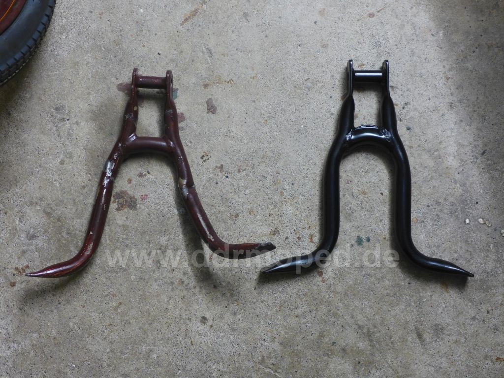

So, da offenbar hier noch niemand Erfahrungen mit den Nachbauständern hat, gebe ich mal meine Erlebnisse zum besten:
Der Ständer vom ddrmoped-Shop macht erst einmal einen sehr viel solideren Eindruck als der originale:

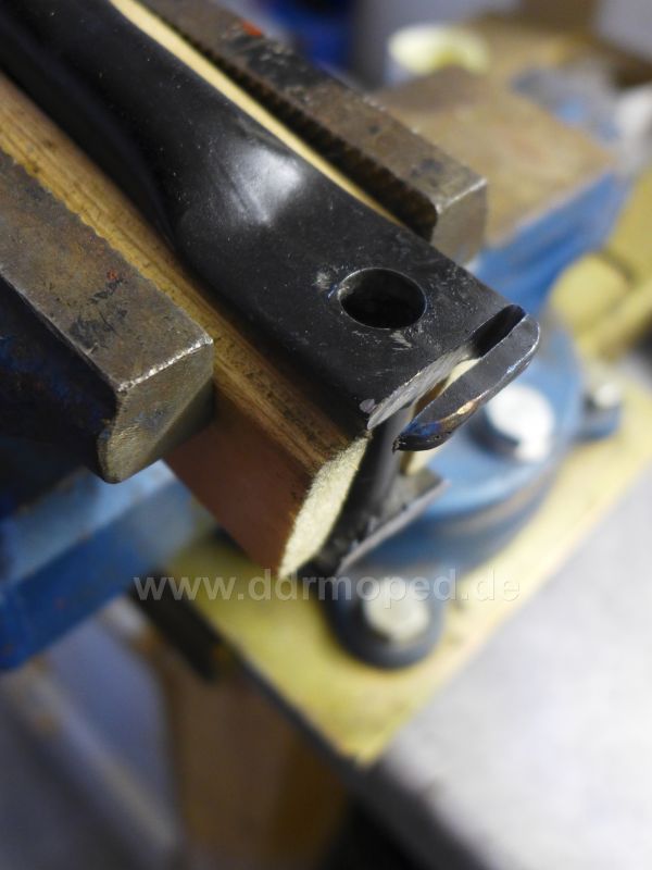

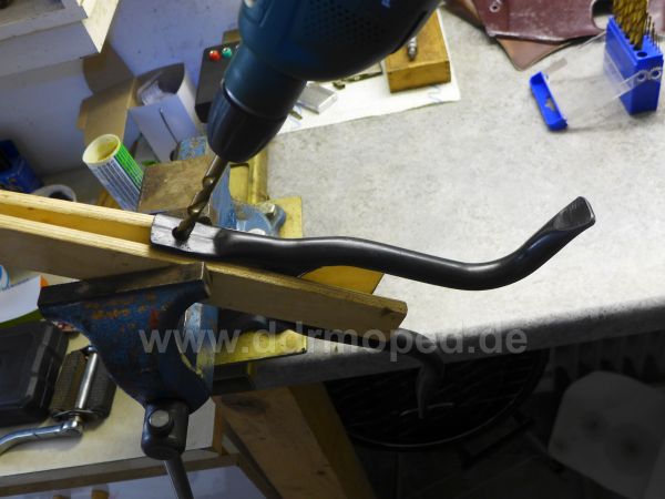

... leider hat der originale Bolzen nicht hindurch gepaßt, weil das obere Rohr leicht schräg eingeschweißt ist. Also mit dem Bohrer etwas das Loch erweitern:

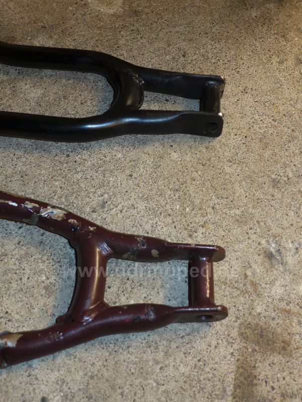

... NACH der Montage fiel auf, daß sich der Ständer nicht einklappen läßt, weil die Ausläufer oben zu lang sind und an dem darüber liegenden Rohr der Schwingenlagerung hängen bleiben. Also alles wieder raus und oben etwas abgeflext:
