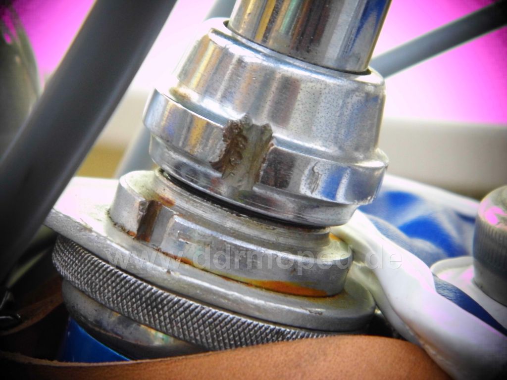

Hallo Leute,
mein Name ist Carsten, ich komme aus Dortmund im Ruhrgebiet und bin kompletter Neuling, was DDR-Oldies angeht.
Ich habe von einem Bruder meiner Schwiegermutter eine komplett zerlegte SR2 geschenkt bekommen, ohne Papiere (die sind wohl seit Jahrzehnten verschollen), aber offenbar fast komplett (Bis auf schätzungsweise 90% der Schrauben).
Da ich einige Teile nicht so ganz einschätzen kann und deren Platz nur erahnen kann:
Hat jemand evtl. Detailfotos einer fertiger SR2, wo ich alles gut erkennen kann?
zb. Reihenfolge der Teile am lenkkopf mit Lapmenaufhängung usw, Montage der hinteren Federung, Motoraufhängung usw. und auch Ratschläge, was die Reihenfolge des Zusammenbaus betrifft.
Oder gibt es eventuell eine aussagekräftige Explosionszeichnung? (Habe im Netz nix gefunden)
Habe mir das Buch "Simson - Oldtimer. Ein Ratgeber für SR1, SR2, SR2E, KR50" von Erhard Werner besorgt, aber da ist nicht soo viel zu erkennen, was bestimmte Details angeht.
Wer kann mir hier helfen? Habe auch schon in den Beiträgen gesucht, aber keinen gut dokumentierten Komplettrestaurationsbericht gefunden.

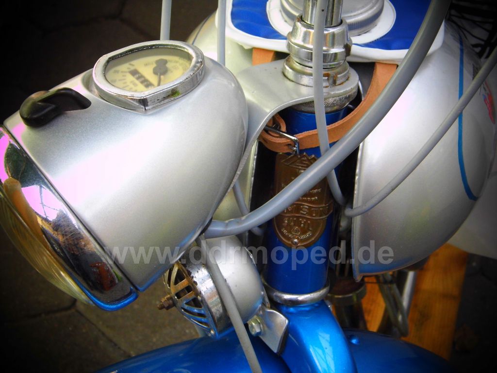

Momentan würde mich am meisten interessieren, mal ein Close-Up Foto eines montierten Lenkers mit Lampe/Horn etc. zu sehen,
um die Reihenfolge der Lager, Lagerschilde, Montagebügel Lampe etc. und Kopfmutter (nun ja, die ist doch dann logisch wink.gif zu sehen. Bin nicht sicher, ob da was fehlt, wie gesagt, ein Haufen Kleinteile...

Schau mal . Vielleicht hilft dir das weiter. Mal mit Bild

und noch eins
