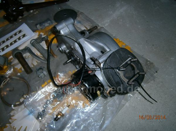

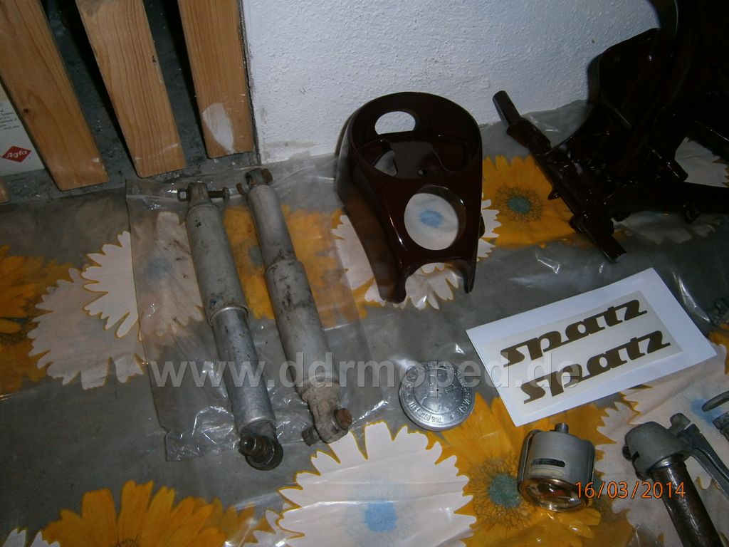

Soo, hier mal mein aktueller Teilestand. Mein Motor kam am Wochenende auch mit der Post _clap_1.gif
Laut Polrad 65er Baujahr, die Motornummer fängt mit 165... an.
Gruß Wiko

Geschrieben am: 16.03.2014, 19:51
Beiträge: 12028
Wie verfährst du mit den Federbeinen ?

Moin,
die Federbeine hätte ich mal zerlegt wie bei meiner 64er Schwalbe und regeneriert. Neue Federn rein usw. wink.gif
Gruß Wiko

Der Motor.
Hat zufällig noch einer da draußen so einen Zylinderkopfdeckel für den Sömmerdaer Spatz Motor über? rolleyes.gif
Dieses Teil fehlt leider bei mir...
Gruß Wiko

Geschrieben am: 17.03.2014, 17:45
Beiträge: 12028
Wenn du bereit bist, was auszugeben, gucke mal bei Zweirad-Schubert . Der hat nämlich noch neue .
Cloyd
Geschrieben am: 17.03.2014, 18:21
Beiträge: 3467
Mitgliedsnummer.: 2144
Da ist der Teilemarkt vor zu ziehen!
Bei dem Neuteil ist ja nichtmal ne Gummibuchse mit dabei.
Wenn Du schonmal dabei bist, mach auch gleich die Zylinderfußdichtung neu.
Nicht selten wird die stelle undicht, nur weil der Kopf demontiert wurde. wink.gif
Bin gespannt wie der Lack in der Sonne aussieht!
mfg Toni
1964 Spatz, rot, patiniert
Geschrieben am: 17.03.2014, 18:24
Beiträge: 12028
Ja ! In jedem Falle die Fussdichtung erneuern ! Die für den alten Spatz-Deckel originale Silentbuchse gibt's nicht mehr . Die ist anders als bei den Simson-Köppen .
P.S. : Ich muss mich berichtigen . Die Silentlager gibt's noch und kosten nicht die Welt .
Solltest du einen gebrauchten Kopp ergattern, schau dir die Dichtfläche genauestens an ! Ziehe vorsichtig die Zuganker nach ! wink.gif

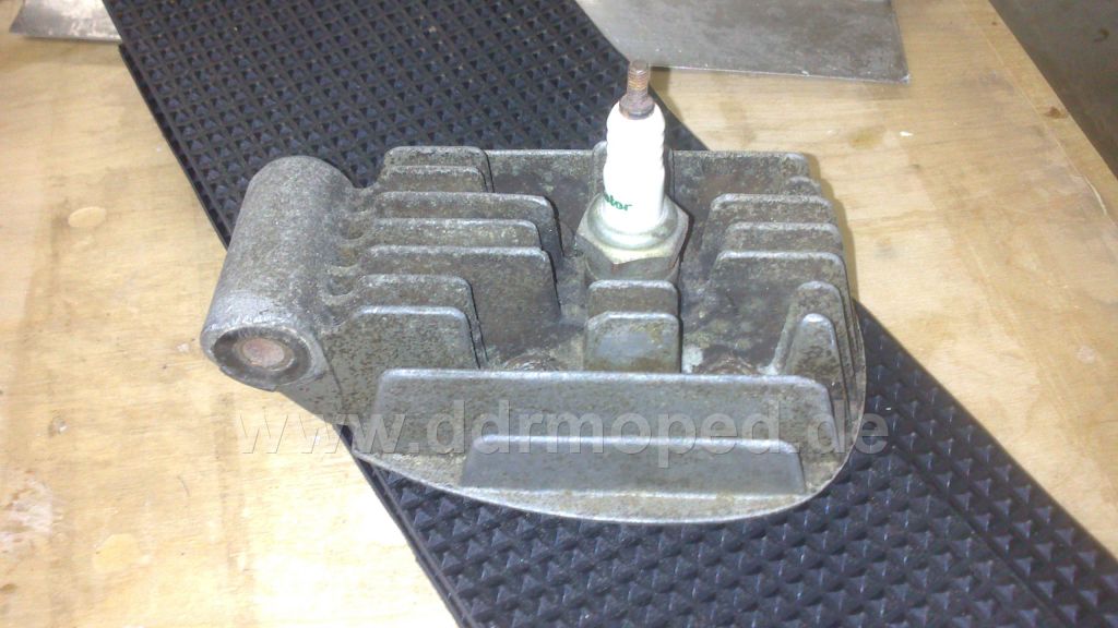

QUOTE (DDRGalle 87 @ 17.03.2014, 10:16)
Der Motor.
