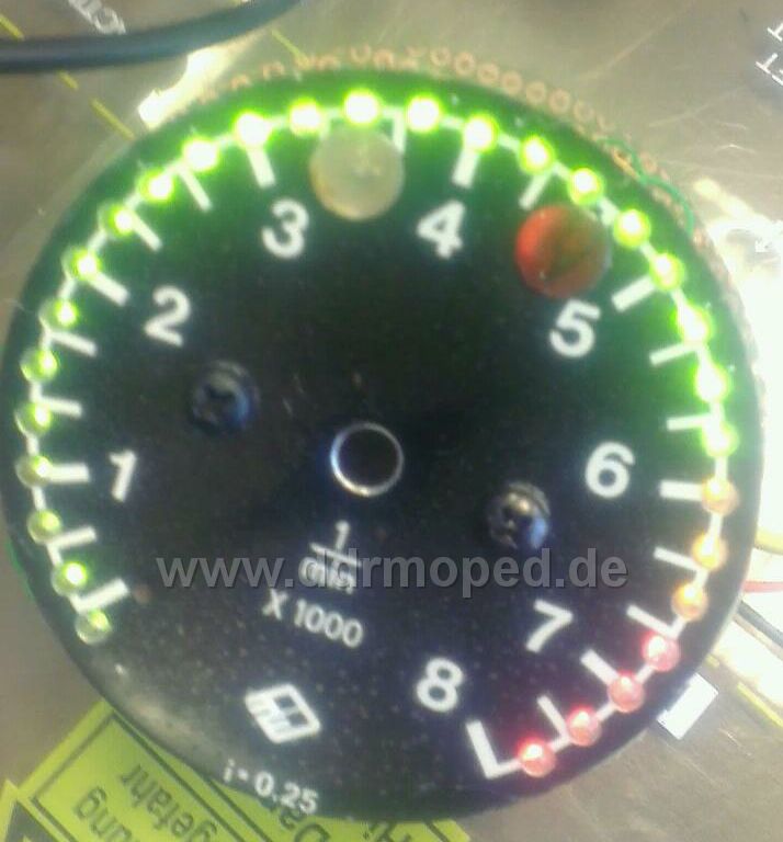

Die ETZ läuft wieder, das Spaltmass scheint sie nicht zu interessieren. Allerdings stottert sie im oberen Drehzahlbereich etwas, bevor sie dann noch höher dreht.....mal sehn bei welcher Drehzahl das passiert. Jetzt wurde erstmal aufgrund, dass zwei neue Gehäusehälften von nöten waren und nun kein Drehzahlmesserantrieb mehr vorhanden ist die originale Drehzahlmesserscala mit 30 Löchern für LEDs durchlöchert......mal sehn was da draus wird...

Soo heute wird dann noch die Startkolbendichtung getauscht und hoffentlich damit das Überfettungsproblem im warmen Zustand erschlagen und der "neue" Drehzahlmesser verbaut, der Dank neue Gehäusehälften ohne Antrieb nun so aussieht...(Bild)

Eine nette Spielerei.
Hast du die Anzeige dimmbar gemacht?
Die LED´s blenden nachts
mfg. Sandro

Hatte ich mir überegt, da ich aber die ETZ eh nur zum Basteln und ab und an rumfahren nutze war mir das nicht wichtig. Ebenfalls bin ich etwas verweichlicht und fahr eigentlich nur bei min. 20°C wodurch ich mit der ETZ nicht wirklich in die Nacht kommen werde......zur Not schalt ich den DZM eben aus......kann man ja gut mit Gehör fahren die Kiste....
