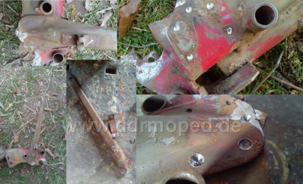

Rahmen
erstmal zum Rahmen . Denn erwarb ich vor fast genau einem Jahr in Ottendorf-Okrilla . Für 2€ laugh.gif . Ein paar Sachen fehlten aber nichts wildes .
erstmal ein paar Bilder .
Wie man sieht ist er oben ,,leicht" biggrin.gif gerissen . Fußrasten fehlen auch und das Batteriefach natürlich auch . Für das Batteriefach muss ich mir noch was ausdenken (aber nichts originales) . Der Rahmen hat auch so ein paar Beulen (die sind aber schnell entfernt ).
Die Bilder sind leider etwas schlecht . War noch mein altes Handy (die Zeiten sind aber vorbei)
MfG Rico

sinnlose Zerstörung vom Vorbesitzer .
MfG Rico

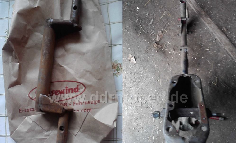

MfG Rico

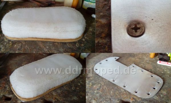

Sitzbank
Dann hab ich eine kurze Minisitzbank angefertigt . Man glaubt nicht wieviel Arbeit da drin steckt .
Ich hab dazu ein Sperrholzplatte zurecht gesägt . Unten kleine Flachstahlstreifen eingelassen und dann Gewinde eingeschnitten . Alles nur um um das Blech ordentlich zu befestigen . Bei dem musste ich die Löcher leicht versenken damit die Schrauben nicht hervorstehen . Als Scharnier wird ein normales Klavierscharnier verwendet . das ist schön flach . Der Bezug wird auf der Holzplatte festgetackert und dann kommt einfach das Blech darüber. An den Bezug muss ich mich auch mal ranmachen . Ich bin aber über die Farbe noch unschlüssig . Was sagt ihr ?
MfG Rico

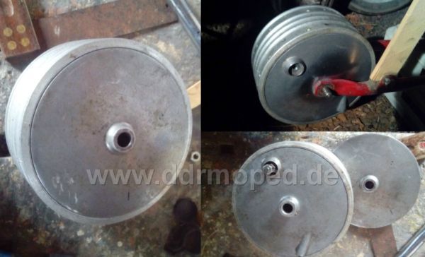

Bremsanlage
Zu der Vorderbremse muss ich nicht viel schreiben laugh.gif . Bei Fragen stehen ich gerne zur Verfügung .
MfG Rico

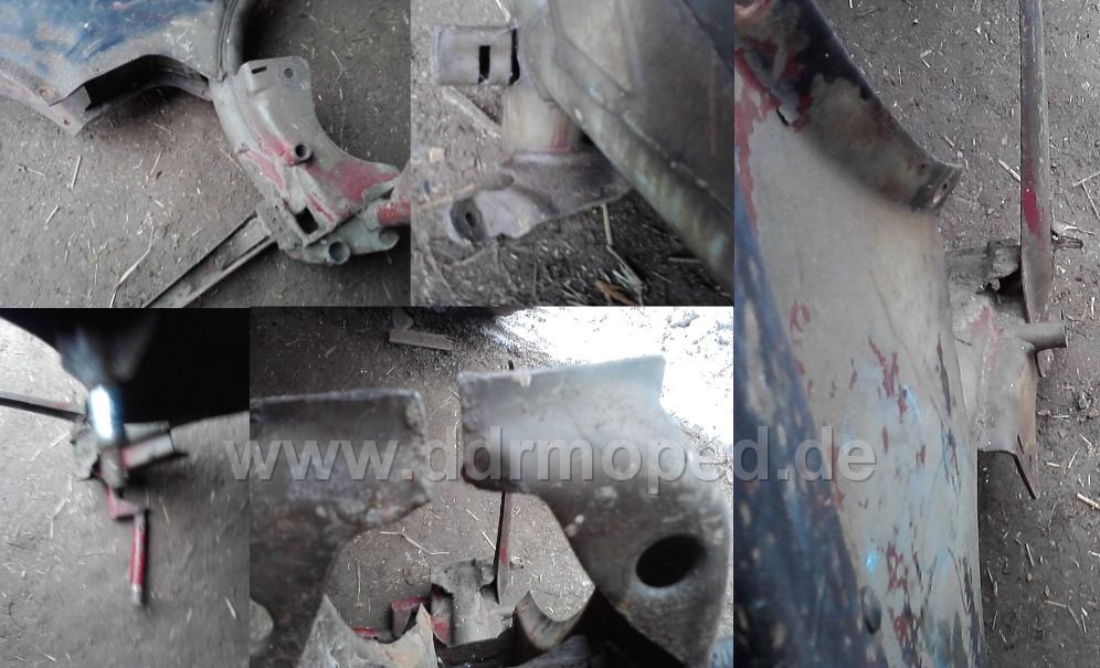

natürlich wird auch die hintere Bremse etwas umgebaut . Es wird eine S51 Ankerplatte verbaut und in dem Zug gleich noch auf Bremsgestänge umgerüstet .
Als erstes musste die Auspuffstrebe ab . Das wird auch kein Problem werden da der Auspuff sowieso wegen der Tieferlegung hoch verlegt werden muss .
Ich habe die Schweißpunkte fein und sauber aufgebohrt . So kann man alles zum späteren Zeitpunkt wieder rückgängig machen .
MfG Rico

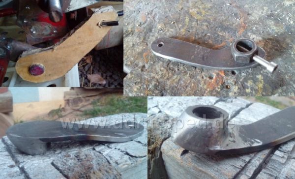

Der Bremshebel musste natürlich auch noch angefertigt werden .
Man sieht unten ein Modell aus Pappe und dann noch den richtigen Bremshebel (der noch nicht ganz fertig ist ) . Ich habe eine Mutter verwenndet und sie inne so weit aufgedreht bis sie ohne Luft auf den Bremshebel passt . Außerdem hab ich noch ein Gewinde eingeschnitten um eine Schraube M6 verschrauben zu können (werde aber evt. auf etwas stärkeres umbauen ... sicher ist sicher ).
MfG Rico

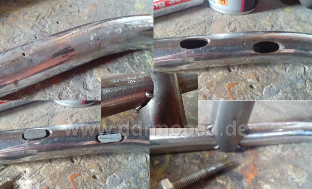

Lenker + Armaturen

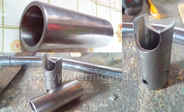

Mein Ziel war es nach der Tieferlegung des Sitzes auch den Lenker tieferzulegen . Hierzu hab ich mir Rohrhülsen drehen lassen die ohne Luft und wackeln auf den Lenkstock passen .
Der Lenker ist ein sehr flacher von MZ . Geplant sind auch Innenzughebel . Der Innenzuggasgriff der auch bei der Schwalbe/Star verbaut wird wird auch noch Platz finden . Alle Bowdenzüge werden im Lenker verlaufen und dann durch ein paar kleine Bohrungen nach außen gelangen . Mal sehen wie ich das alles so umzusetzen kann .

Ich lasse den Lenker vom Schweißermeister schweißen lassen . Ich hab nur gepunktet und die alten Löcher verschlossen rolleyes.gif .
MfG Rico

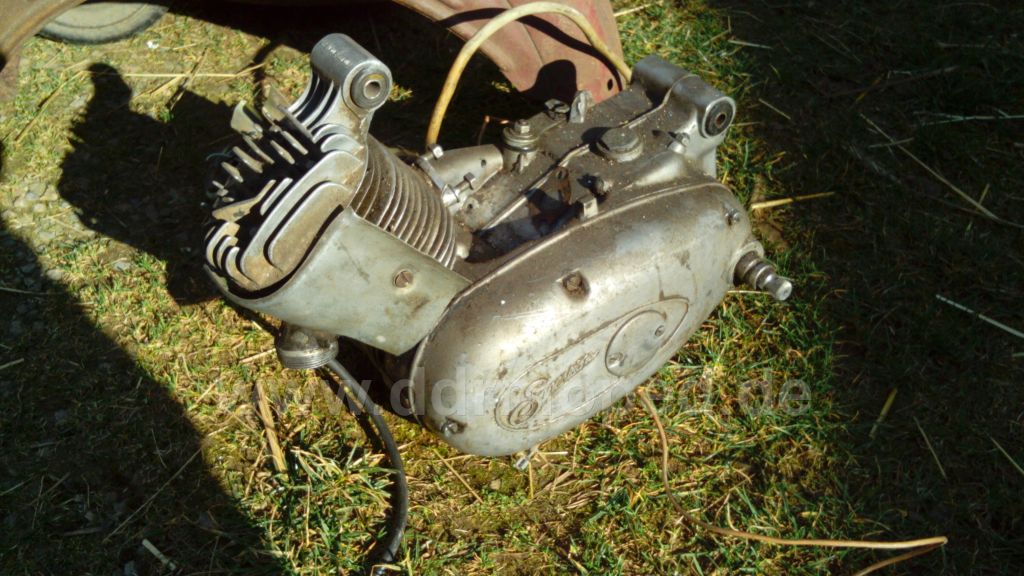

einen Motor hab ich auch schon besorgt . Irgendwann wird noch ein 4-Gang S51 Motor folgen .
MfG Rico

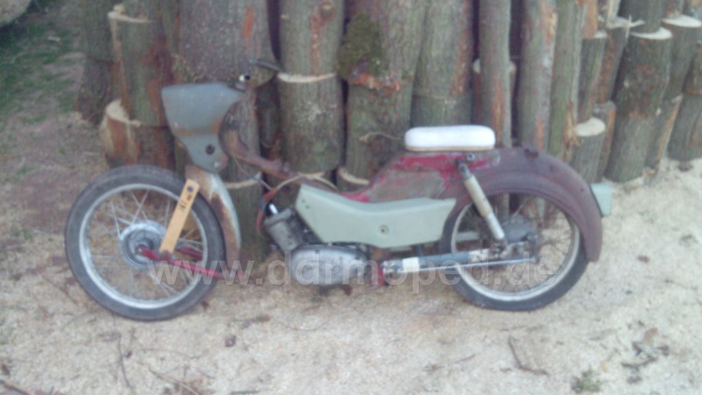

so siehts momentan aus . Ein bissel Arbeit warte noch .
MfG Rico
