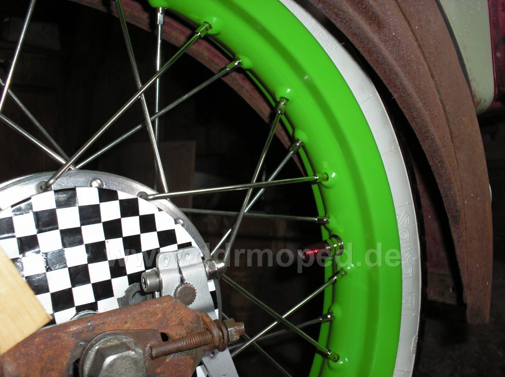

Hier ein kleiner Einblick . Größere Bilder kommen wenn die Distanzhülse da ist und ich es endlich montieren kann (schon bestellt).
MfG Rico

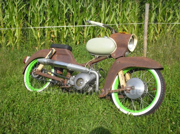

Heute hab ich meinen Motor wieder bekommen .
Gleich mal den Motor in den Rahmen gehängt , dann die Zündung angeschlossen und eingestellt und siehe da...ein riesengroßer Funke .
Jetzt muss ich nurnoch den Vergaser und den Auspuff montieren . Ich muss mir noch was für den Zwischenflansch einfallen lassen . Hab ich vergessen zu bestellen ...
Das Distanzstück ist auch schon eingetroffen und wurde verbaut . Da ich eine größere Menge abnehmen musste hab ich jetzt noch viel über . Wer also was braucht kann sich ja mal melden .
Jetzt bin ich nurnoch am warten auf die Speichen für Vorne . Nach einer reichlichen Woche Wartezeit können die nun endlich mal eingeflogen kommen rolleyes.gif
MfG Rico

Die Ratte rennt !!!
Zwar nur im ersten Gang weil ich die anderen nicht reinbekomme aber immerhin laugh.gif
Wenn die Speichen morgen kommen , kann ich euch Bilder versprechen .
MfG Rico

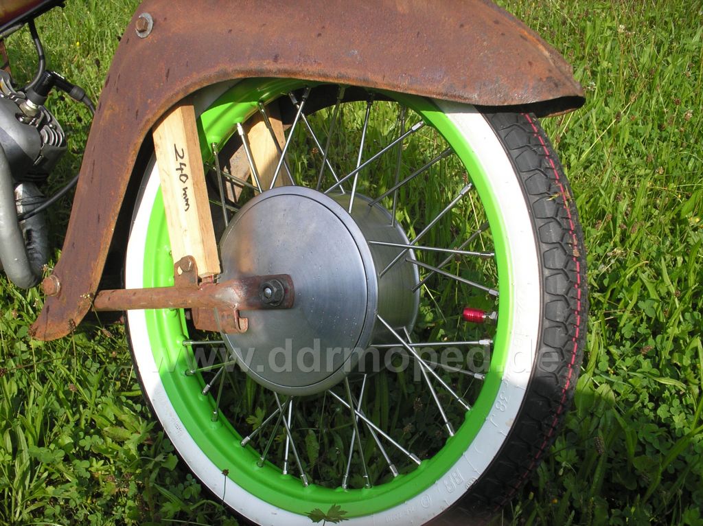

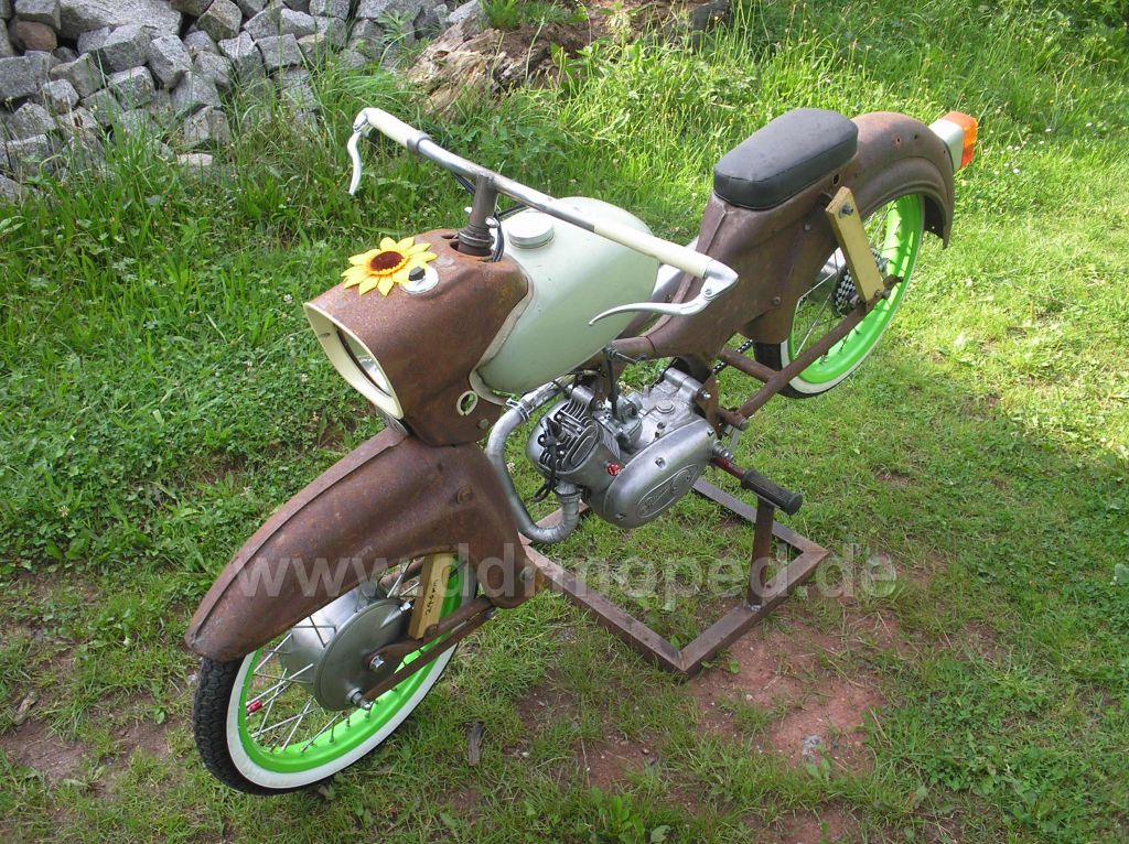

MfG Rico

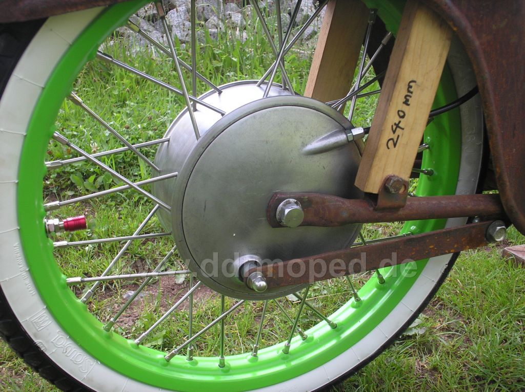

Sicht auf die abgedrehte Nabe mit dem dicken Gegenhalter . Man beachte die MZA-Ventilkappen die ich geschenkt bekommen hab .
MfG Rico

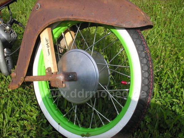

Andere Seite
MfG Rico

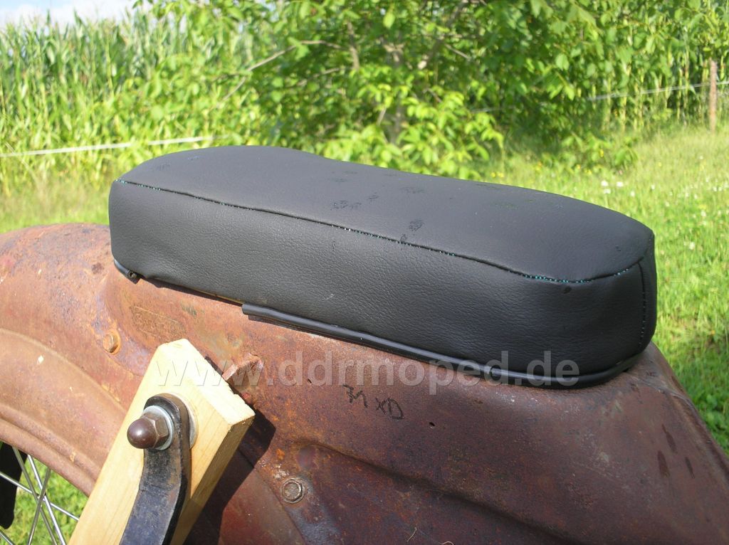

Selbstgenähter Bezug . Ist nicht soo toll geworden aber es geht schon .
MfG Rico
