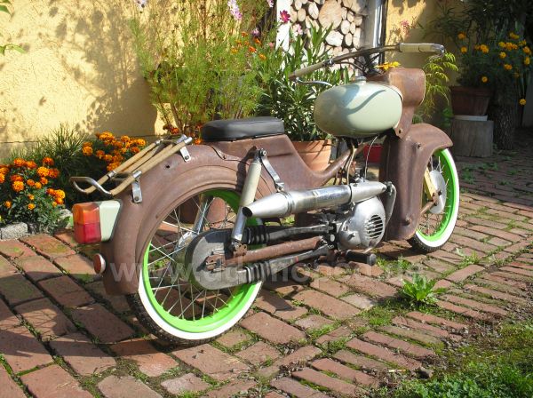

Ich habe mir jetzt 5 Reibungdämpfer besorgt , alle in einem schlechten Zustand , da ich gute Originale nicht kürzen möchte . Der Plan war aus vielen zwei zu machen . Leider haben alle 5 Dämpfer 5 verschiedene Längen dry.gif . Der eine ist fest , der andere klemmt , der andere dämpft gar nicht . Das war wohl nix . Jetzt muss ich mir ein neues Paar besorgen und es mit dem probieren . Oder wisst ihr was ich noch machen kann ?...klar regenerieren. Das kommt noch , aber nicht jetzt .
Außerdem. Kann mir noch jemamd eine Anleitung bzw. einen groben Ablauf zum kürzen der REIBUNGSDÄMPFER geben/schreiben ? Der Simson_Cruiser wollte mir da ja mal was schreiben...
MfG Rico

Mal sehen ob jemand alle Teile entdeckt die neu gazu gekommen sind laugh.gif Kettenschläuche sind leider vom Spatz und passen darum nicht .
