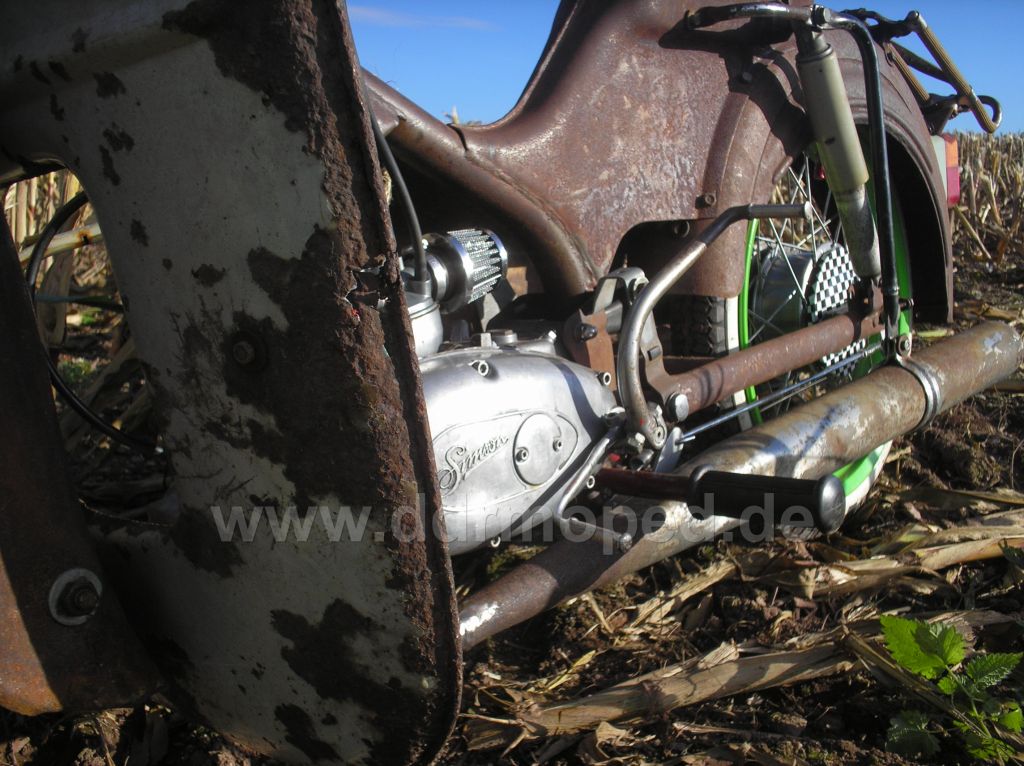

Ja , vielen Dank . Ich hatte aber noch ein paar alte Reibungsdämpfer rumliegen und wollte es mit denen versuchen . Das unten ist das Ergebnis . Ich hab zusammen mit dem Marcel (Simson Sammler) die neuen Längen der Kolbenstangen und der Gummipuffer ausgerechnet . Die Kolbenstange wurde um 50mm , der Gummipuffer um 15mm und die Feder um 20mm gekürzt . Die Federn mussten ganz schon vorgespannt werden damit man sie montieren könnte . Ging aber alles ganz gut . Ich hab jetzt also vorne 150mm und hinten 300mm . Mehr muss es nicht sein , find ich . Soll ja alles noch fahrbar bleiben .
Ich bin dann gleich mal durch den Regen gefahren um zu testen wie sich das Fahrwerk so macht . Geht gut . Bin echt begeistert . thumbsup.gif
