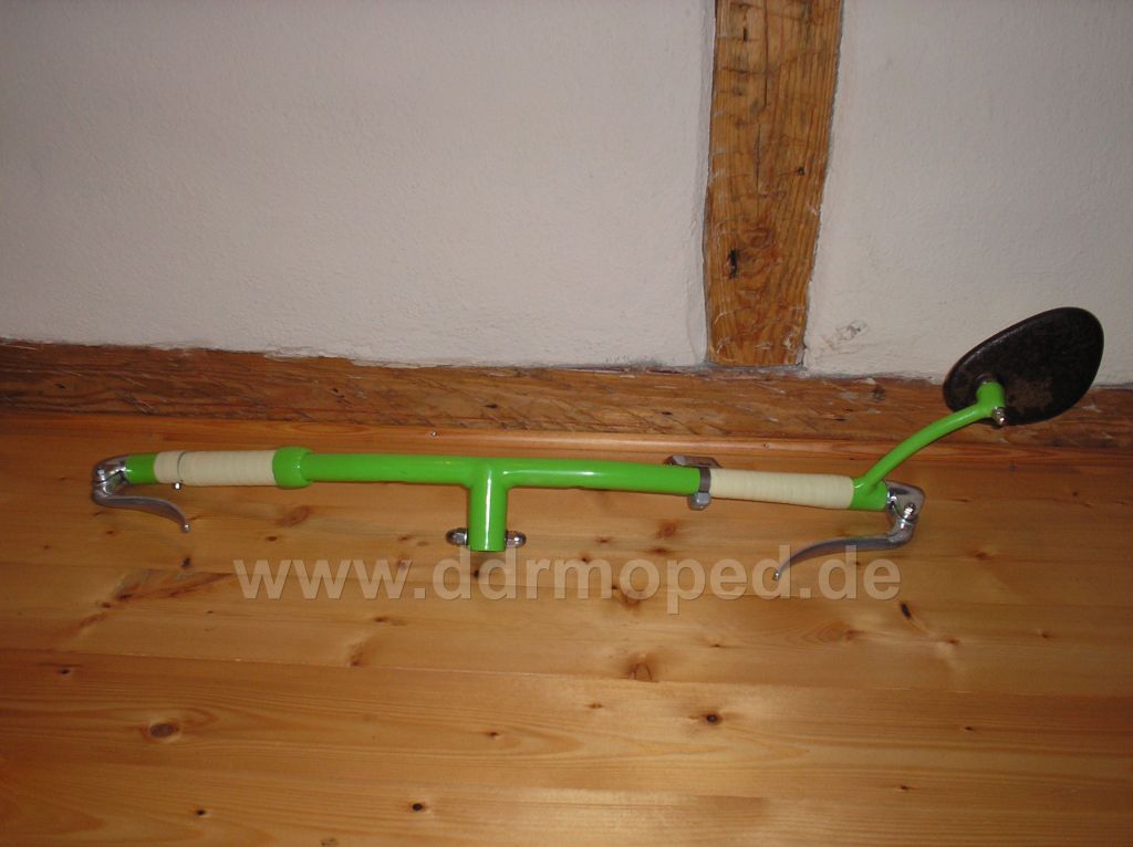

Mal wieder ein kleines Update .
MfG Rico
Rush
Geschrieben am: 28.11.2014, 20:50
Beiträge: 3549
Mitgliedsnummer.: 5410
Mitglied seit: 17.04.2012

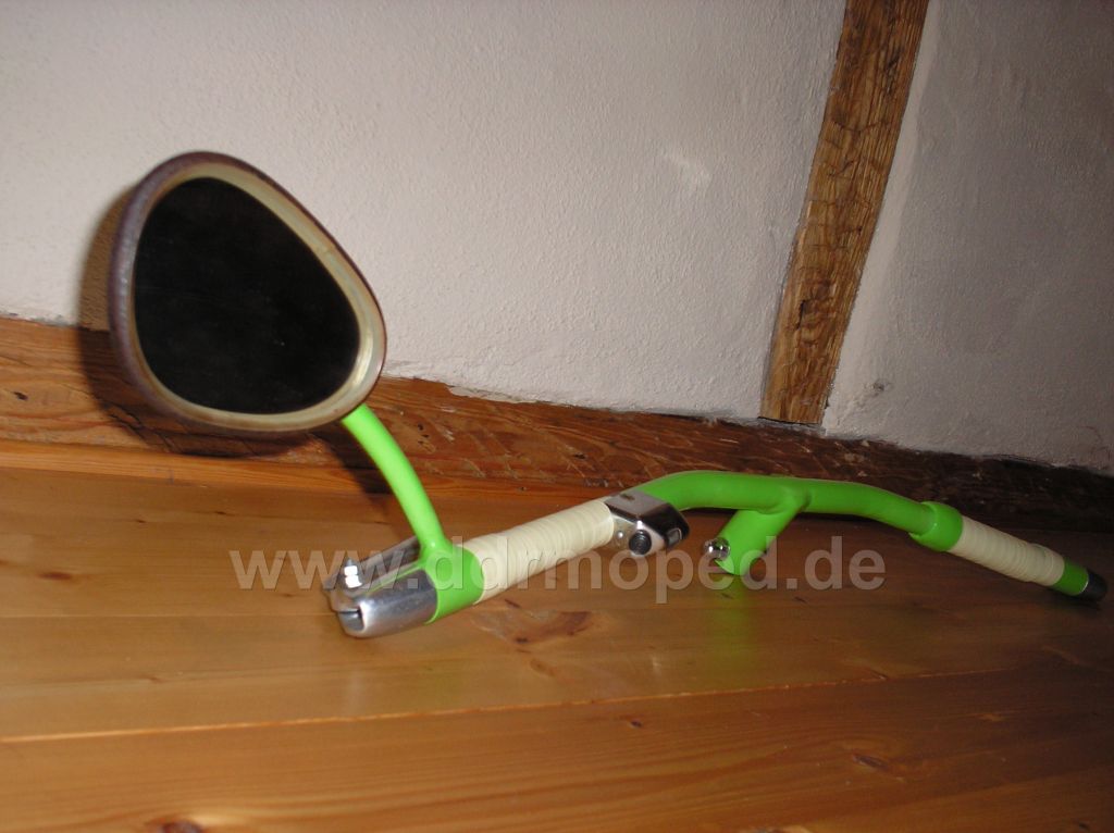

Ich habe einen Spiegel angebracht . Dann alle Schweißnähte verschliffen und anschließend grundiert und lackiert . Der Spiegelschirm wurde nur versigelt und gereinigt . Das Glas hat mein Vater neu geschnitten .
MfG Rico

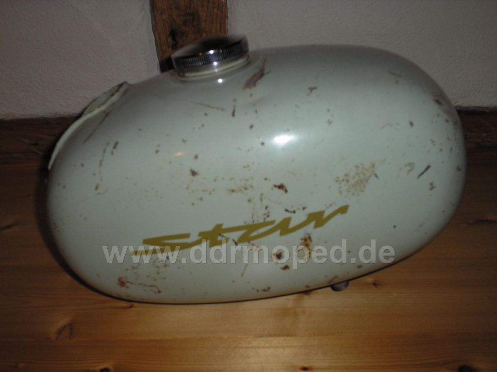

Und noch ein Bild vom Tank . Ein alter 64iger Tank mit den kleinen Aufnahme . Die neuen Abziehbilder sind vom Jörg . Nur noch Owatrol drüber .
MfG Rico

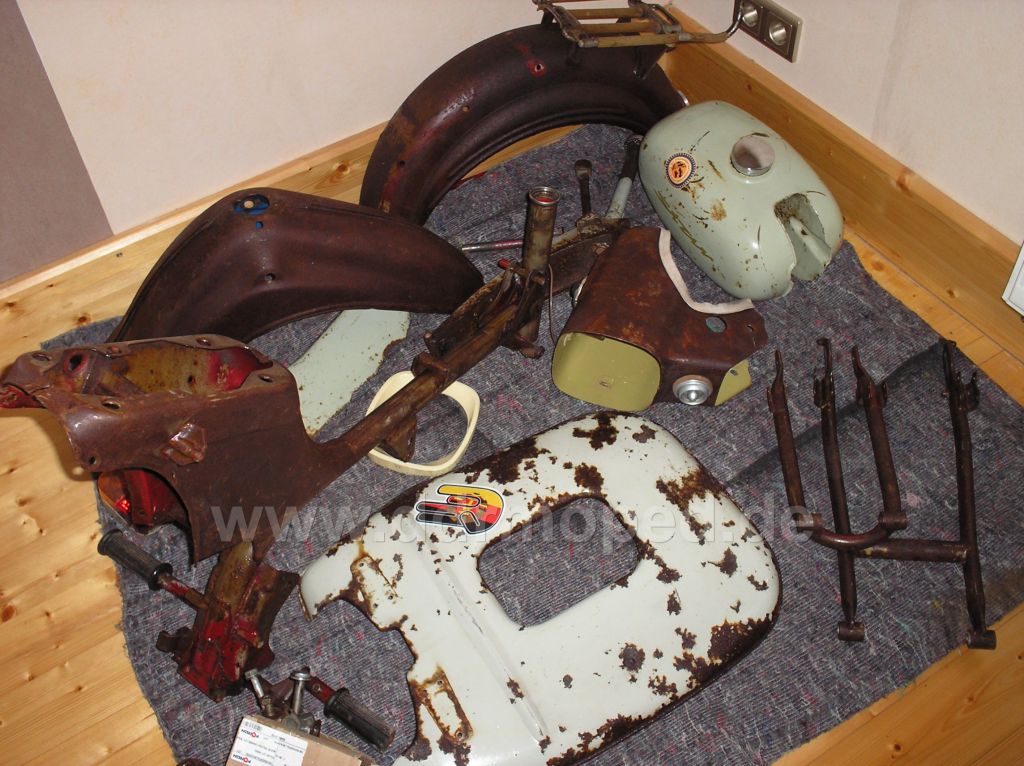

Mehr ist nicht passiert...echt Schade ! Ich bin im Moment schulisch sehr eingespannt . Leider sad.gif . Besser langsam als garnich laugh.gif . Ich habe die Ratte auch wieder zerlegt und möchte sie in den nächsten Tagen/Wochen mit Owatrol versigeln . Ich bleib dran !
MfG Rico

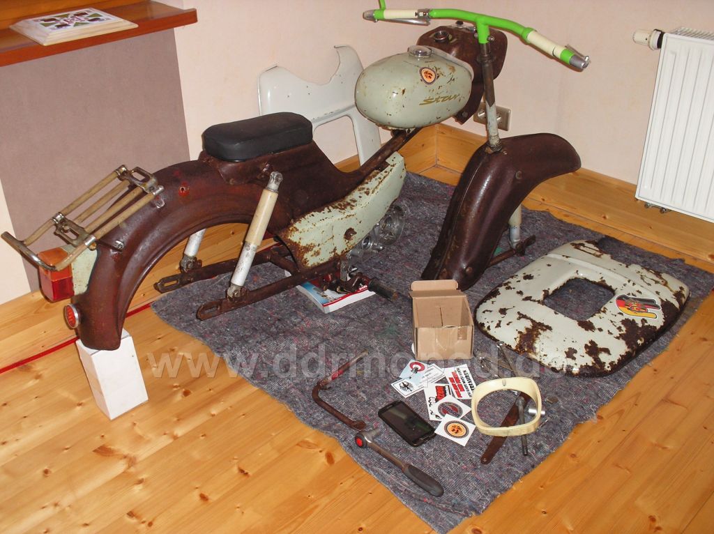

MfG Rico

Nach ner Stunde . Die Aufkleber , die da liegen , hab ich alle noch da . Soll ich die drauf machen ? Bin mir noch unschlüssig .
MfG Rico

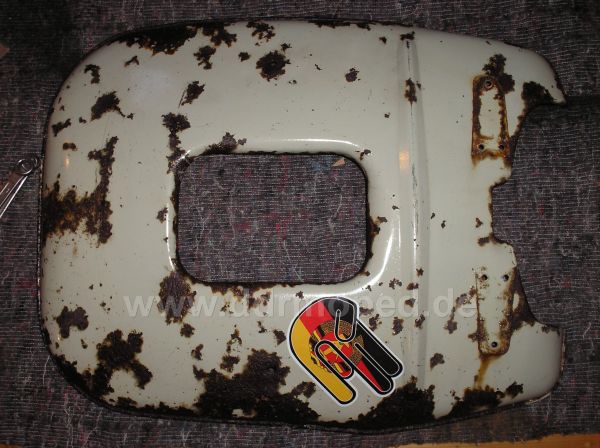

Das Knieblech ist gut geworden .
MfG Rico
