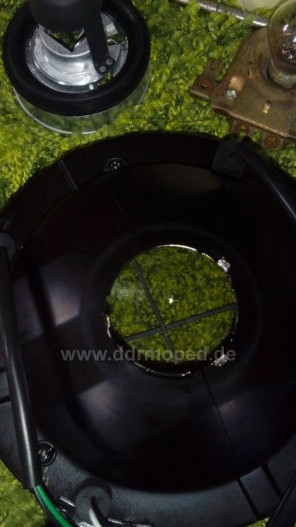

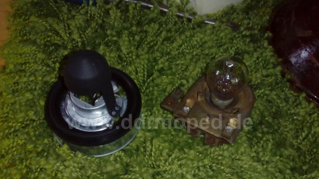

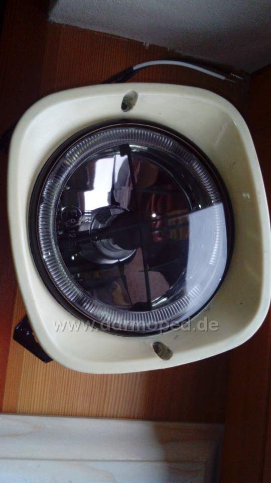

Da ich den Scheinwerfer nur mit Originalebirne nutzen kann , ging es gleich an den Umbau .
Die H3 Fassung war schnell draußen . Daneben die Originalfassung .
MfG Rico

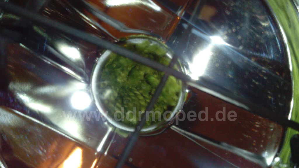

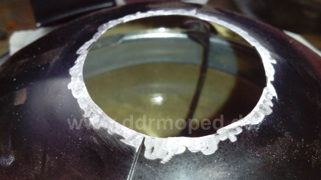

Dann mussten die Blechnasen weg .
MfG Rico
Rush
Geschrieben am: 19.12.2014, 22:36
Beiträge: 3549
Mitgliedsnummer.: 5410
Mitglied seit: 17.04.2012
Mit dem Dremel ran...
MfG Rico
Weiter so!
Flo

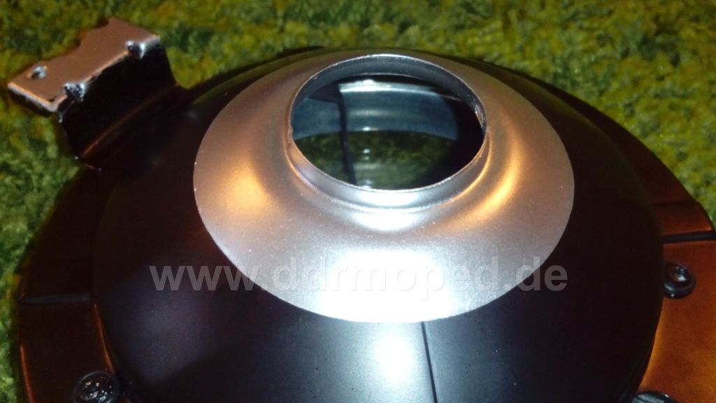

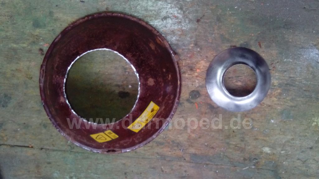

Jetzt ist die neue alte Fassung raus und jetzt muss die alte neue wieder rein . Verstanden?...ich auch nicht laugh.gif
Ich habe die alte Aufnahme (der alten Fassung) aus einem alten Reflektor gedremelt . Dann etwas entgradet und blank gemacht . Anschließend etwas lackiert (soll ja schick werden) biggrin.gif
MfG Rico
Rush
Geschrieben am: 19.12.2014, 23:08
Beiträge: 3549
Am Ende hab ich die alte Aufnahme nur noch auf den Scheinwerfer geklebt .
MfG Rico

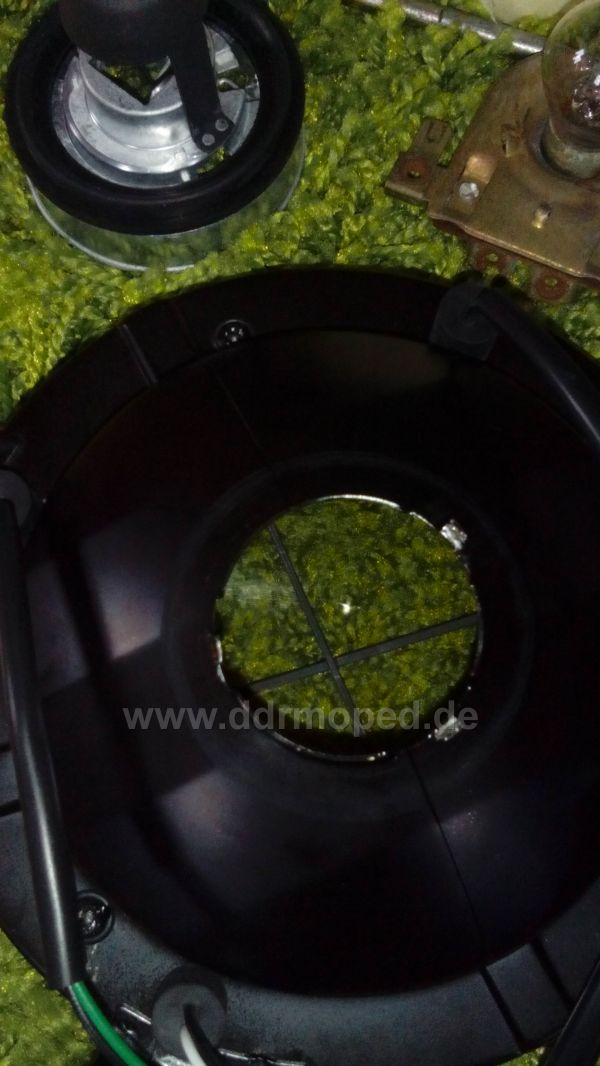

Geschrieben am: 19.12.2014, 23:23
Beiträge: 3549
Und soviel sieht man von inne .
Etwas schmutzig ist er . Das sieht man mit dem bloßen Auge garnicht rolleyes.gif
MfG Rico
