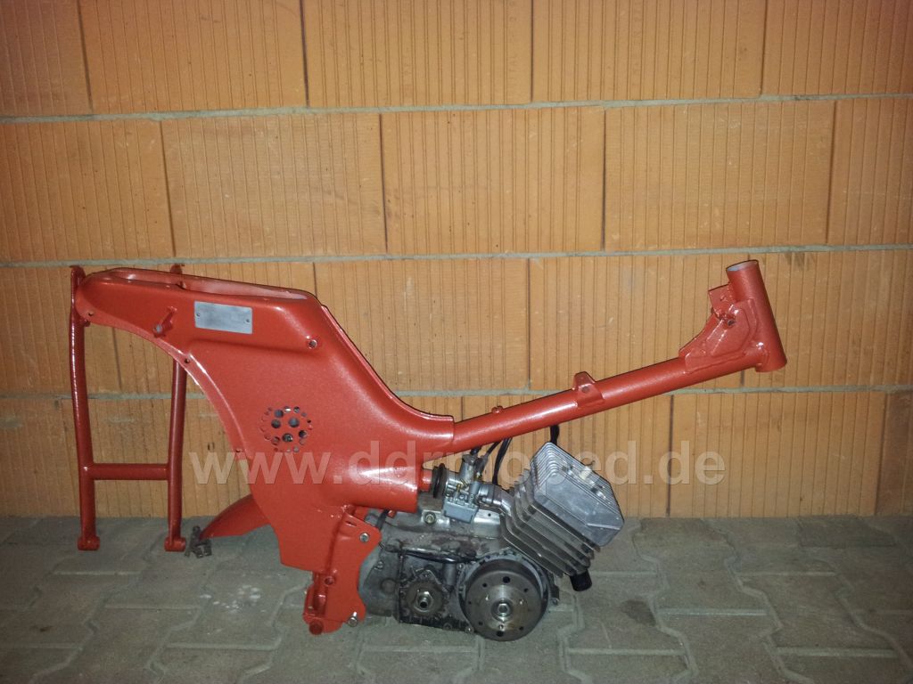

Ein Bild habe ich noch schau mal.
Grüße Gerald
Rush
Ist schon ganz schön radikal ! Soll er mal auf die Straße ?
MfG Rico

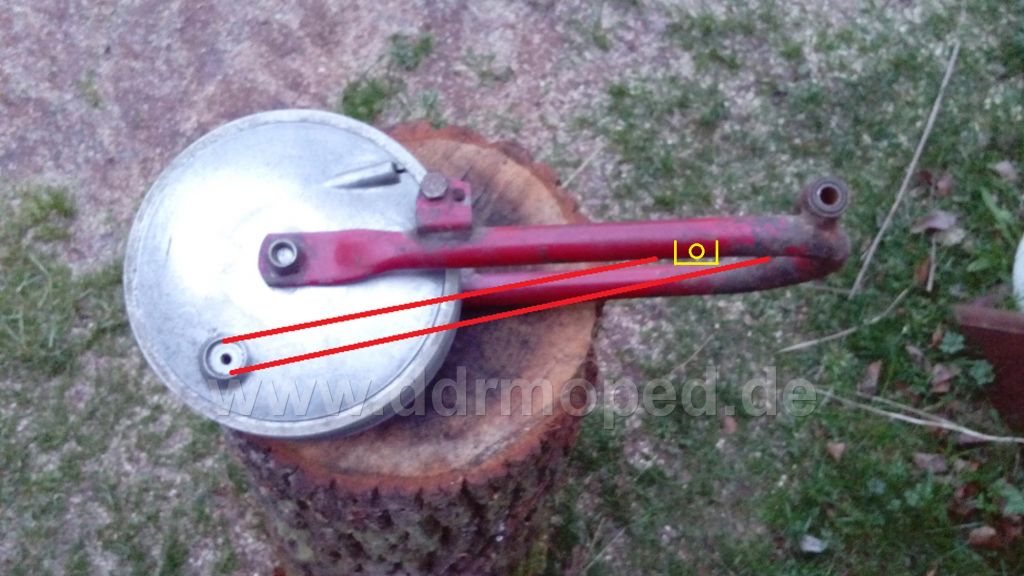

Ich hätte eine Frage zum lösen des Gegenhalterproblems . Ich hab hier drei Varianten . Was würde besser funktionieren ?
MfG Rico

Variante 2
MfG Rico

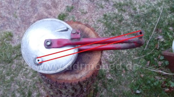

Rush
Geschrieben am: 28.03.2014, 23:45
Beiträge: 3549
Mitgliedsnummer.: 5410
Mitglied seit: 17.04.2012
Variante 3
MfG Rico

Zur Variante 1 . Der Gegenhalter wirkt mir sehr globig und überhaupt nicht formschön laugh.gif . Die Ankerplatte wäre aber auf der rechten Seite . Beim bemsen könnte es außerdem (wie auch beim Original ) zu ,,hüpfen'' beginnen . (Soll irgendwie eine Fehlkonstruktion von Simson gewesen sein...was sagt ihr?)
Variante 2 . Ich finde diese Variante sehr schön und elegant . Leider müsste ich an der Schwinge eine kleine Lasche anschweißen und das oben angesprochene ,,hüpfen" wird dadurch auch nicht ganz verhindert . Außerdem muss ich die Ankerplatte auf die linke Seite bringen (ist das ein Problem?) .
Variante 3 . Diese Variante sieht eigentlich genauso aus wie Variante 2 ohmy.gif . Ich müsste den Gegenhalter leicht biegen und an die Schwinge ,,anpassen" . Hinten würde der Gegenhalter mit dem Schwingenbolzen an dem Lenkstock verschraubt werden . Ich hoffe so das ,,hüpfen"völlig zu verhindern . Die Ankerplatte müsste dann auch auf die linke Seite verlegt werden .
MfG Rico
