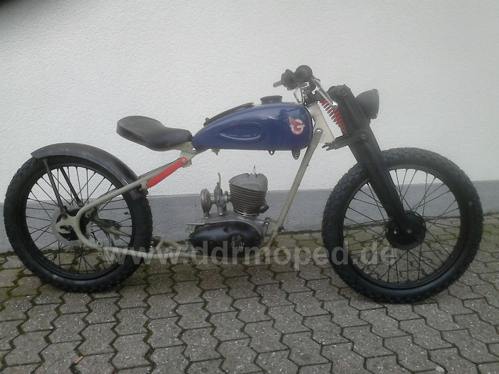

hi bin neu hier und wollte fragen ob es für die rt 125 einen krümmer gibt mit der ich den auspuff nach oben legen kann (enduro oder scrambler optik)
baue gerade eine göricke von 1949 in der ich einen rt 125 motor verbaut habe
gruß alex aus dem saarland

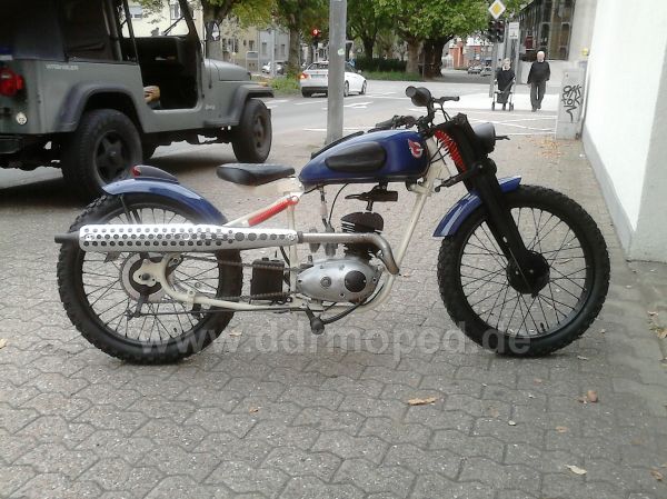

hallo freunde ,hab jetzt krümmerbögen um einen hochgezogenen auspuff zu schweissen.
hat jemand die orginallänge des krümmers parat für einen 3 gang rt 125/2 motor da die länge ja entscheidend für die resonanz ist.

hab die teile zum scrambler krümmer schweissen zusammen ,bräuchte nur noch die orginalkrümmerlänge für einen mz rt 125/2 motor!!
wird sich doch irgend jemand finden der die zur hand ist oder kurz mal messen könnte smile.gif danke schonmal
alexx1305
Geschrieben am: 07.08.2014, 17:51
Beiträge: 14
Mitgliedsnummer.: 7221
Mitglied seit: 15.03.2014

krümmer ist in arbeit 3 90 grad rohrbogen zusammenschweissen und dann ist der auspuff fertig
alexx1305
Geschrieben am: 12.09.2014, 20:53
Beiträge: 14
krümmer ist fertig ,absolut genial _clap_1.gif bilder folgen

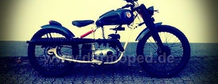

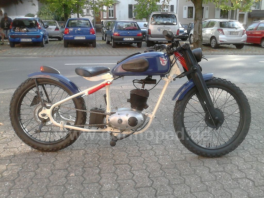

subfossil
Geschrieben am: 01.10.2014, 08:15
Beiträge: 2990
Mitgliedsnummer.: 4240
Mitglied seit: 24.02.2011
Sieht doch sehr gelungen aus der "Ofen"
Was hast du mit der Maschine vor?
Show&Shine?
Oder soll sie auf die Straße?
Mfg Nico
Ostbock-Sympathisant
Geschrieben am: 01.10.2014, 19:01
Beiträge: 199
Mitgliedsnummer.: 4957
Mitglied seit: 25.10.2011
Glückwunsch, sehr gelungen bis jetzt.
Mein´s wäre es allerdings nicht.
Schade um die Trapezgabel, welche in diesem Fabrikat ihren Dienst tun muß.
Die hätte wahrlich besseres verdient.
Grüße aus Hessen
Thomas

alexx1305
Geschrieben am: 04.11.2014, 18:39
Beiträge: 14
das mopped soll natürlich auf die straße
subfossil
Geschrieben am: 05.11.2014, 17:30
Beiträge: 2990
Warum hätte die Gabel besseres verdient?
Das Moped findet meine volle Zustimmung thumbsup.gif,
Es muss ja nicht immer original sein.
Mfg Nico
