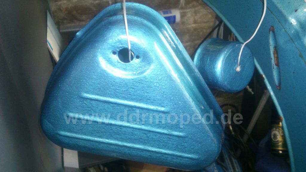

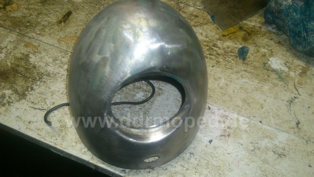

Am schlimmsten war die Lampe. Drei Schichten Lack. mad.gif Hier schon mal halb abgebeizt:
Frezi
Geschrieben am: 18.03.2014, 19:57
Beiträge: 493
Mitgliedsnummer.: 6498
Mitglied seit: 01.06.2013
Geschafft! So, morgen nehm ich die die Teile mit auf Arbeit, wo sie auf professionellste Weise mit 2K-Industrielack Silbergrau lackiert werden, auf jeden Fall besser als Felgensilber. Mal schauen was morgen so wird. Bis dahin...

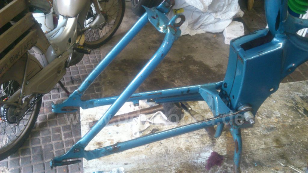

wegen dem Rüli melde ich mich per PN. Heute ging es in kleinen Schritten weiter. Zuerst habe ich die hintere Schwinge angebaut und owatrolisiert:

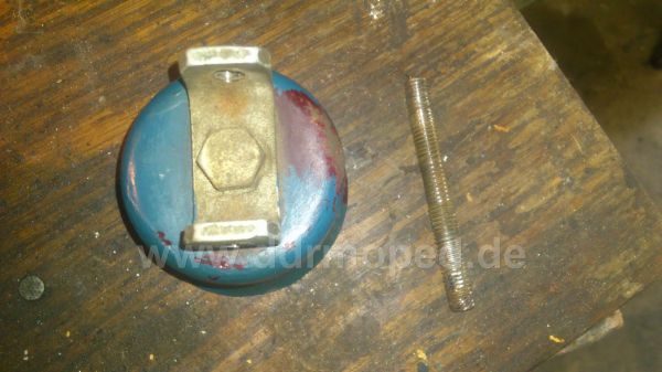

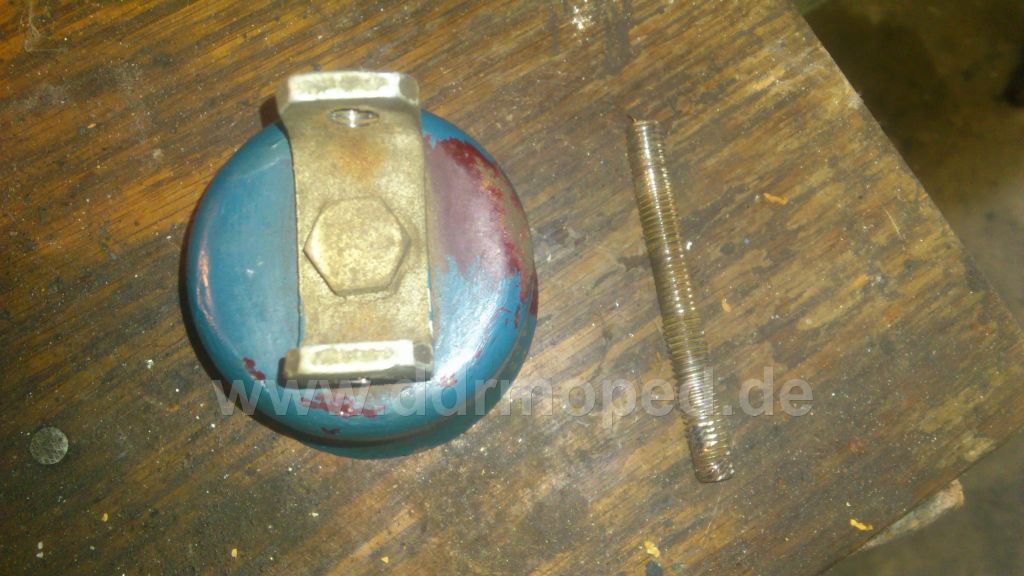

Dann habe ich die hintere Federung auseinander gebaut, da das Töpfchen (wie heißt das wirklich?) auch blau angemalt ist, darunter verbarg sich maron. Die Gewindestange ist übrigens hin, werde mir morgen auf Arbeit eine neue fertigen:

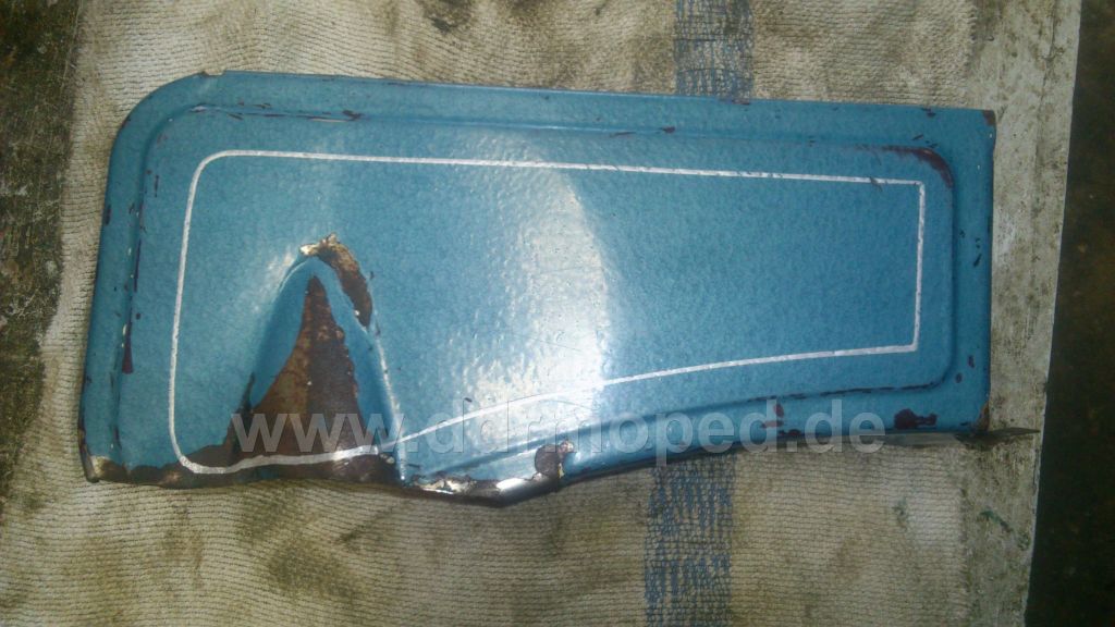

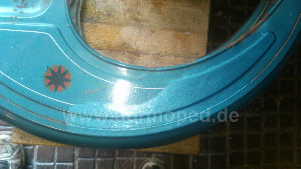

Dann habe ich noch den Federkasten fertig entlackt, besser gings wirklich nicht. Außerdem hat da mal jemand dran rumgeschnippelt, was mich maßlos ärgert. Die Schandstellen bessere ich noch mit dem Lack vom Doc aus. Außerdem habe ich schon mal zur Probe die Linierung ergänzt, hm, könnte ich noch besser hinbekommen:

Hallo Frezi, in den Winkel von der Hinterfederung gehören eigentlich 2 Schrauben von außen rein und im Winkel ist Gewinde M8. Da hat einer was zurechtgefriemelt, wahrscheinlich war das Gewinde im Eimer. _uhm.gif
Gruß Ronny
TS 150 Bj. 75 blau klick
Frezi
Geschrieben am: 20.03.2014, 05:52
Beiträge: 493
Öhm. warte mal kurz, verflixt, ich danke dir, man wird ja schon richtig Betriebsblind. Klar, hast recht, das ist doch die letzte Ausführung der Federung, da kommen 2 M8-Schrauben rein, stimmt. Gewinde ist im Winkel drin, hab ich gestern sogar nachgeschnitten. Da hat jemand mit Teilen der alten Federung und einer Gewindestange was gebastelt ^^. Danke für den Hinweis!
LG Frederic

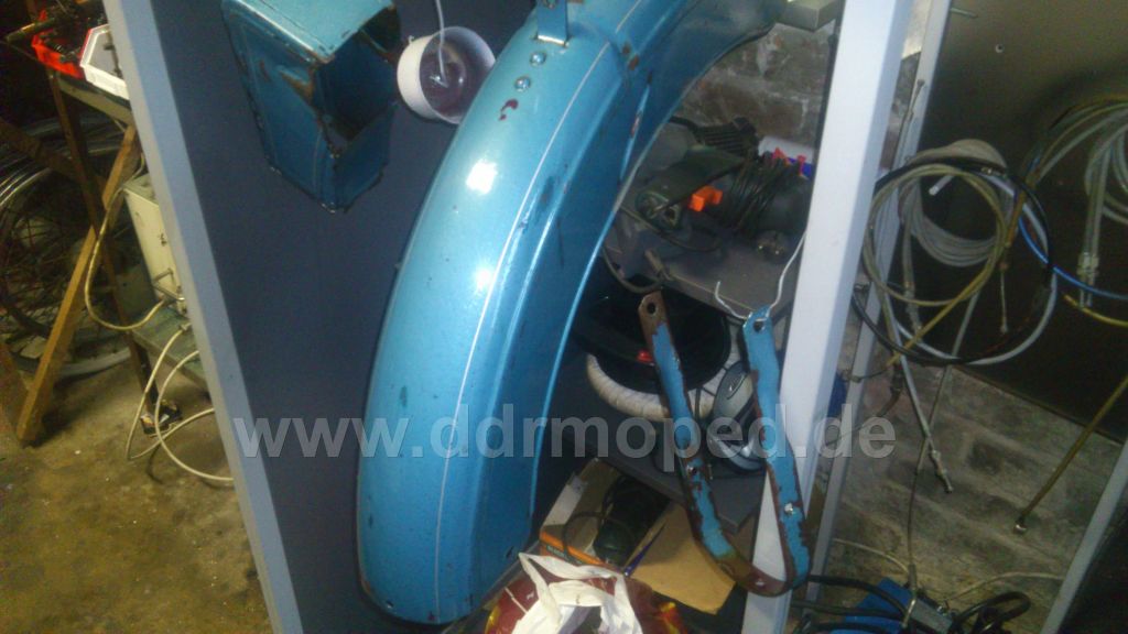

Heute habe ich das Wetter genutzt und dank der superschnellen Lieferung vom Farbendoc konnte ich alle Lackierarbeiten erledigen. Hier der Federkasten vorher:
Frezi
Geschrieben am: 20.03.2014, 19:48
Beiträge: 493
Hier nach dem Ausbessern:
Frezi
Geschrieben am: 20.03.2014, 19:50
Beiträge: 493
Der hintere Kotflügel hatte auch einen Riesenschandfleck, da musste ich auch ran:
Frezi
Geschrieben am: 20.03.2014, 19:52
Beiträge: 493
Es blieb mir auch nichts anderes übrig, als den Werkzeugkaxstendeckel zu lackieren sowie das Federungstöpfchen:
