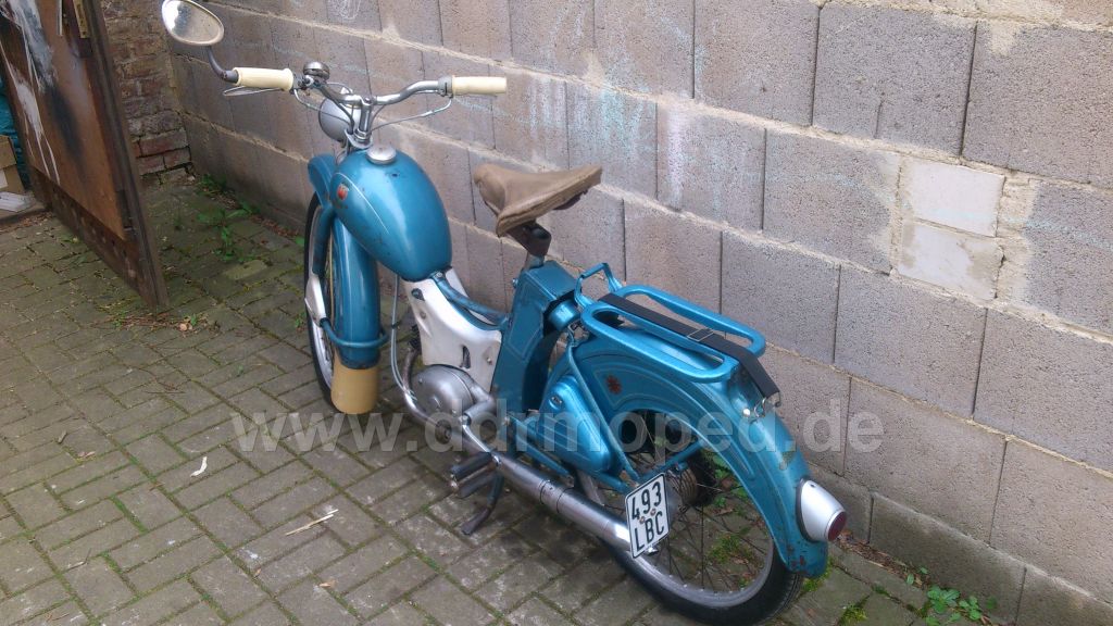

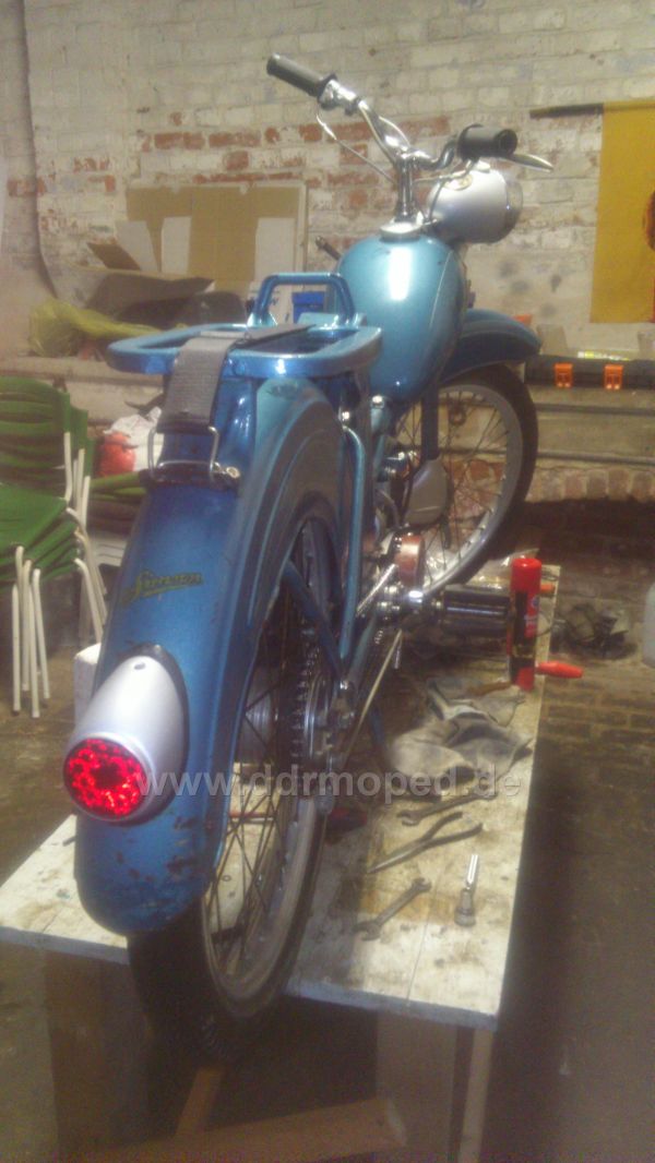

Klar Ronny, ist kein Ding, meine Nr. haste ja. So, nun was zu den Fortschritten heute. Hinterrad ist drin, stilecht mit original Pneumant-Reifen. Rücklicht und Gepäckträger sind auch montiert:

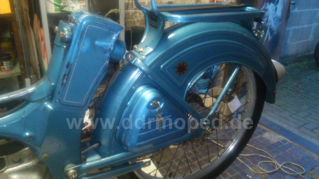

Hier der Werkzeugkastendeckel. Ich habe auch die Originaldichtung wiederverwendet, die war noch gut:

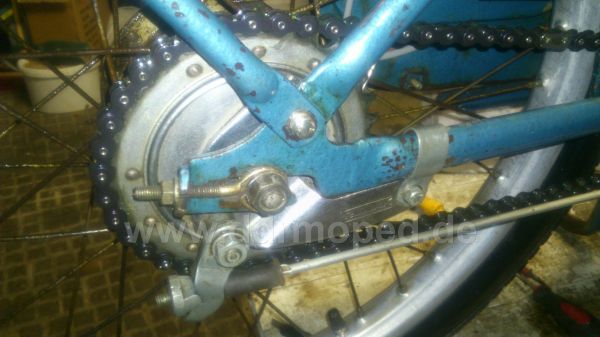

Eine nagelneue Kette wurde auch montiert. Ich freue mich, daß das Bremsgestänge samt Zubehör, also die Gummifeder und Rändelschraube noch original sind. Morgen gehts dann mit Kettenschutz und Vorderrad weiter, bis dann.

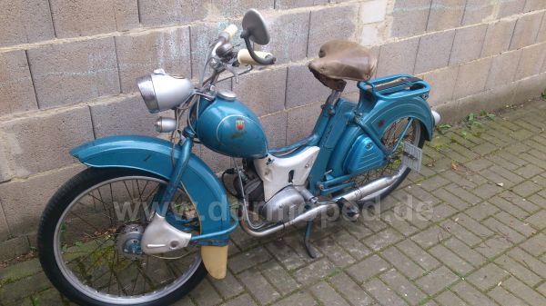

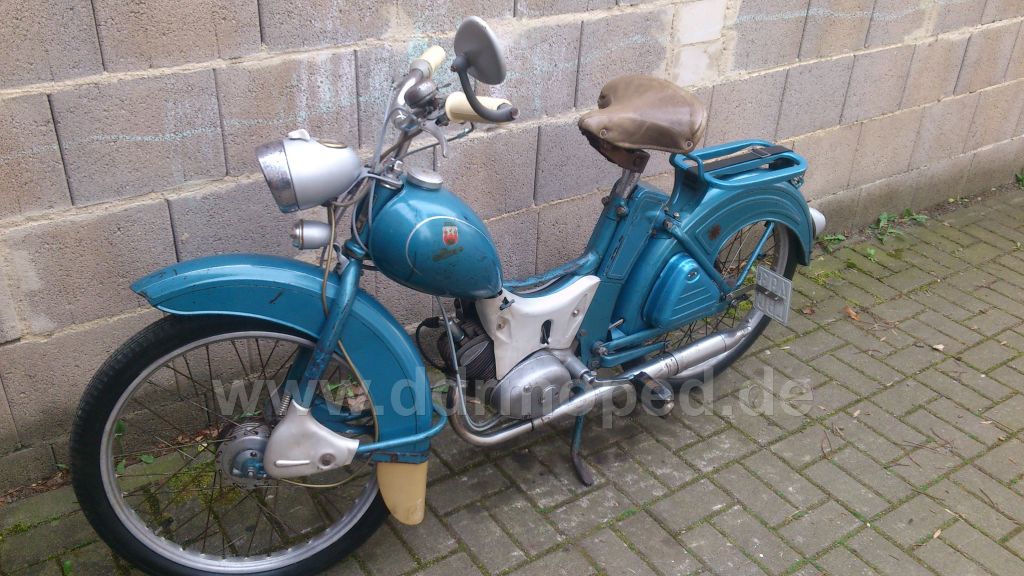

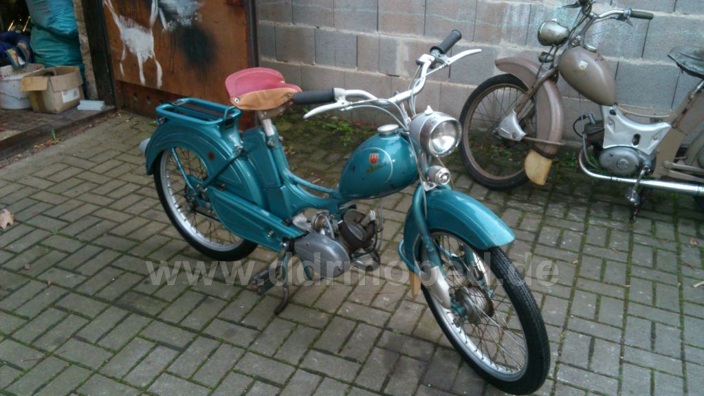

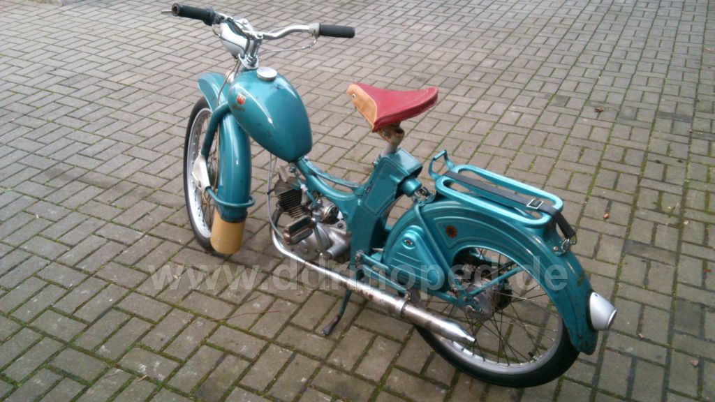

Hm, weiß denn niemand Rat wegen dem viertakten? Ich habe heute einen nachweislich funktionierenden Vergaser eingebaut, Ergebnis bleibt das selbe, er Viertaktet. In einem anderen Essi ging der Vergaser bestens. Habe da echt keinen Plan mehr, bitte um Hilfe !!! Hier noch 2 Bilder, Sattel ist noch der provisorische, der Andere ist gerade am aufarbeiten:
