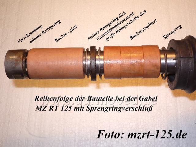

Habe die Federung meiner RT 125/2 zerlegt. Unten im dicken Rohr sitzt ein runder Sprengring aus Stahl. Den muss man abnehmen um die Federung zu zerlegen. Danach folgte ein eckiger Kunststoffring der vor der unteren Gleitbuchse sitzt. Nach der Ersatzteilliste ist nicht ganz klar, ob der Kunststoffring dahin gehört. Vielleicht hat der Vorbesitzer den Ring nur montiert um die 'Federung straffer einzustellen .
Oder ist es die Hohlschraube , Teilenummer 01-822.244-0. Kann eigentlich nicht sein, da kein Gewinde im Rohr.
Falls da eine Dichtung hingehört, wer kann so was liefern?

Die Innenteile werden bei der Sprengringvariante, also einer
RT /3 - Gabel, in folgender Reihenfolge zusammengesetzt:

Bei meiner sind Gummidämpferelemente hinüber und müssten ersetzt werden. Der dünne Beilagering an der Verschlussschraube fehlt .
Hab das Ganze jetzt erst mal so zusammengesetzt. Federt eigentlich ganz gut. Werd mal bei nächster Gelegenheit die fehlenden Teile hinzufügen.
