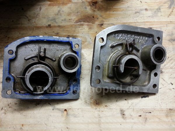

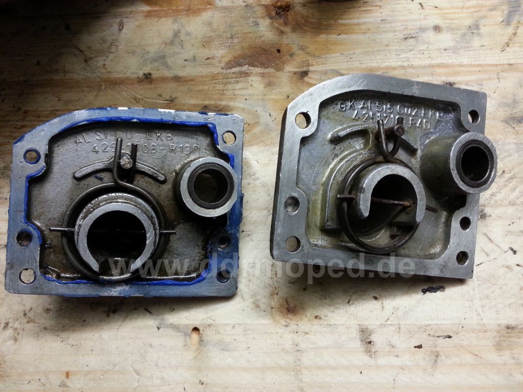

AWO1955
Geschrieben am: 21.03.2014, 21:18
Beiträge: 71
Mitgliedsnummer.: 7040
Mitglied seit: 29.12.2013
links ist der Deckel von meiner Maschine und rechts ist ein anderer Deckel der sieht ganz anderst aus, da passt die Rückholfeder für den Fusshebel nicht
bäcker89
Geschrieben am: 22.03.2014, 07:34
Beiträge: 613
Mitgliedsnummer.: 4020
Mitglied seit: 23.11.2010
Bei deinem Getriebe ist da wol keine Papier Dichtung verbaut gewesen?
Wen nein, kann das schon der Grund sein!
Bei den Deckel gibt es 2 Ausführungen bei der einen gehört da noch eine glache feder mit drauf, aber achtung da brauchst du auch eine andere Schaltratsche, die mit 2 Stiften.
Du kannst diese beiden Komponenten nicht untereinander tauschen.
Außerdem darf in der ratsche kein allzugroßes Spiel sein,
Sonst gibts auch wieder Probleme!
Und ganz wichtig achte beim zusammenbau auf die Stellung der Ratsche, sonnst kannst du nicht alle Gänge schalten.
Mfg Volker
