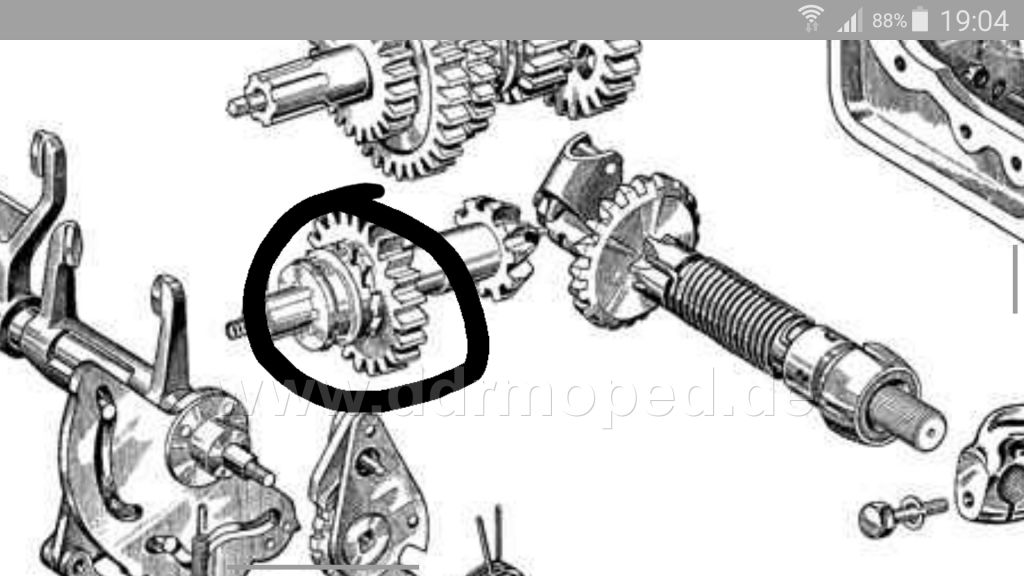

Es wird wol an dem eingekreistem Zahnsegment (Feder) liegen, entweder ein Montage Fehler oder Defekt.

Guude,
ich habe ebenfalls vor mir diese Welle nochmals genau anzusehen. Ich denke das es an irgendeiner ausgeleierten Feder liegt.

Es ist vollbracht.
Der Gedanke die Kegelradwelle nochmals zu kontrollieren führte letztlich zum Erfolg.
Es ist ja ein Getriebe mit Innenanschlag, weshalb der gesamte Federmechanismus weg fällt.
Auflösung: der hintere Sprengring der Kegelradwelle hatte sich verabschiedet und somit konnte die gesamte Mimik auf dem Schaft der Welle hin und her rutschen. Neuen Sprengring verbaut und alles geht wie es soll.
Nur erklärt mir das nicht schlüssig, warum ging es ohne Öl und mit Öl nicht. Da gibt es keine Schwerkraft. Die Welle ist horizontal verbaut.
