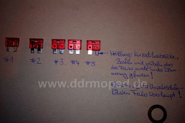

Hab meine RT letztes Jahr auf 12V VAPE umgebaut...sie lief 3000km tadellos, dann fing es an ab und zu die Sicherung zu schmoren...hab ja meist Ersatz dabei..mal ging es lange gut, mal auf einigen Kilometern...keine Rahmenbedingungen feststellbar, vor 3 Wochen hab ich den Motor erneuert, seit dem lief sie ohne Ausfälle 500km, gestern ging das Leerlaufschauglas flöten und ich hab ein neues/altes eingebaut...heut fahr ich 20km und die Sicherung kommt ...OK hatte ja noch 5 weitere dabei, kurz und knapp, alle 5 auf der Stelle verheizt!!! kein Werkzeug dabei...

ich geb nur einen Tip... zwei Fehler an zwei baugleichen Systemen(3 derlei sind bei der Rt verbaut!) die sooooo kurios wie tödlich sind... eigentlich Kinderkacke... aber nervig! tongue.gif

Der erste Sporadische Fehler war, das Dauerplus der Hupe, welches ab und an auf Masse die Sicherung grillte...aber gestern ist beim Leerlaufschauglas die Scheinwerfergehäuseverstärkungsscheibe unbemerkt runter über die Lampe auf die Fassung gefallen. Ich hab das Neue grüne Glas umgebördelt und heut hat es auch da , da ebenfalls Dauerplus, eine ordentliche Reaktion verursacht.... Also gleich zwei der drei Dauerplus betriebenen Systeme mit sporadischen/bewegungsabhängigen Kurzschlüssen wo man sie nie so offensichtlich vermutet... cry.gif
