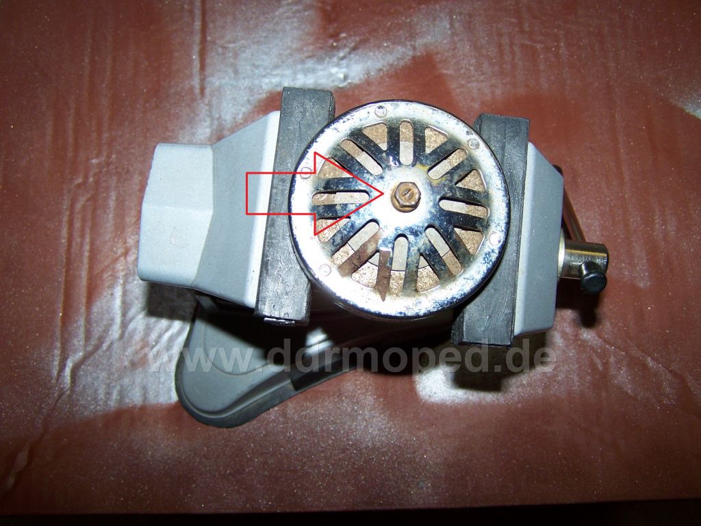

Vorne an der Hupe ist ein Gewinde mit einem Schlitz. darauf sitzt ne Mutter.
Das Gweinde3 mit dem Schlitz auf dem kopf ist die 'Lautstärkenregelung'. Die Mutter sichert diese.
Alse Mutter lösen und dann mal an der Schraube drehen.
Hier mal ein Bild

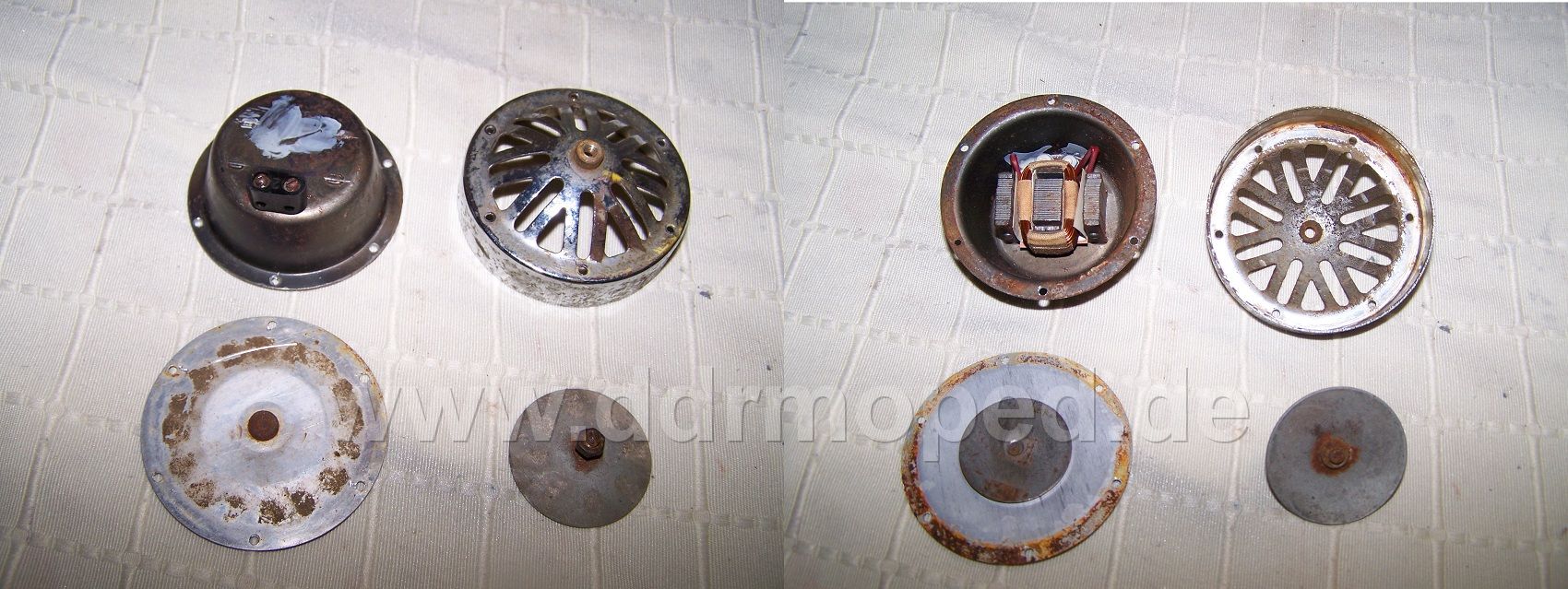

GrasserBenno
Geschrieben am: 21.03.2014, 20:32
Beiträge: 3915
Mitgliedsnummer.: 5580
Mitglied seit: 12.06.2012
Und hier zerlegt
