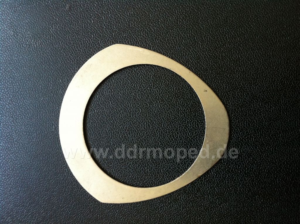

Ich habe mal in den Unterlagen nachgesehen und der neue Rundtacho wurde ab Dezember 1960 verbaut.
Soll der neu Tachometer mit der Teilenummer 18601 in ein altes Scheinwerfergehäuse eingebaut werden, ist ein Zwischenblech Teilenummer 33005 in Verbindung mit einer Gummizwischenlage Teilenummer 33006 zwischen Tacho und Scheinwerfergehäuse beigelegt werden.
Hier ein Foto vom Zwischenblech.

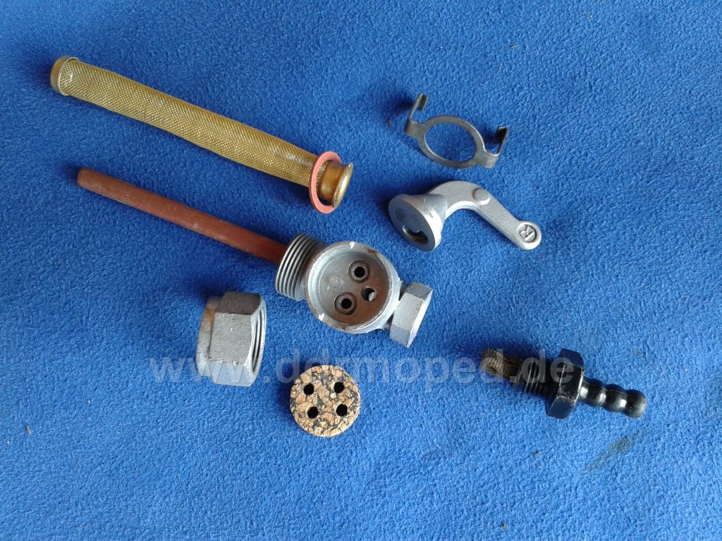

Hier Stefan

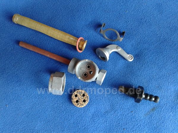

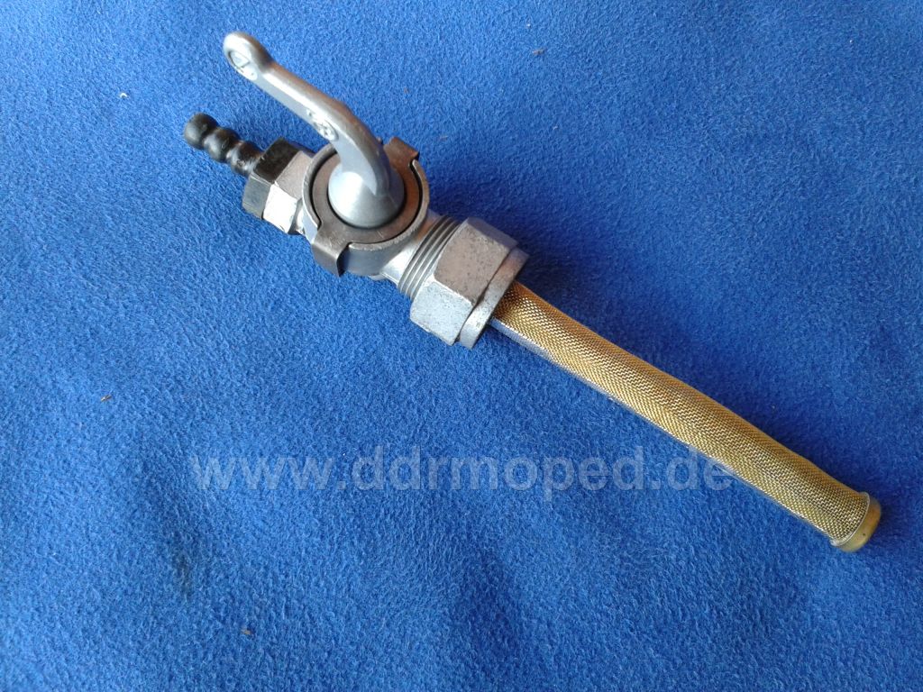

pneubusiness
Geschrieben am: 29.03.2014, 20:12
Beiträge: 6871
Mitgliedsnummer.: 1854
Mitglied seit: 30.01.2009
dein Hahn.

Woow, das ging ja fix. Klasse Arbeit thumbsup.gif , wie bekommst Du das so sauber? Ultraschallbad?
Habe auch noch einige Hähne für Schwalbe & S51 liegen, da müsste ich auch mal durchkehren..
