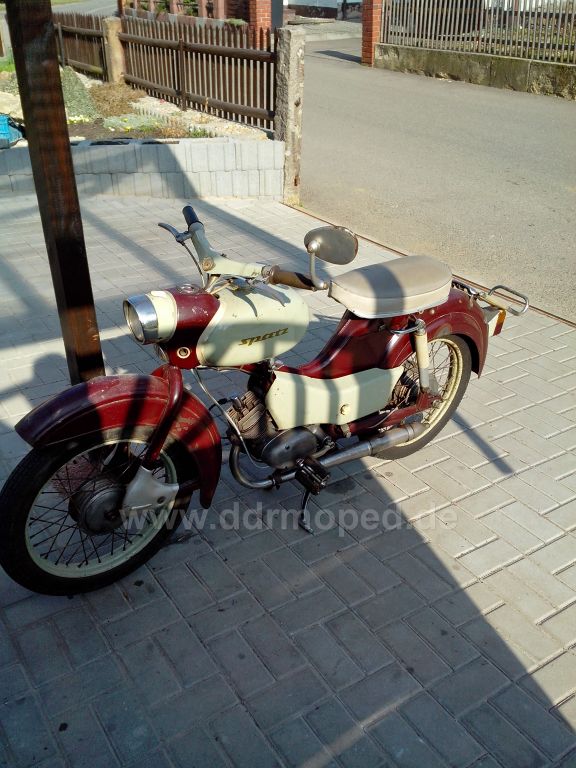

So der Vogel fliegt wieder.
Ich hab den Spatz so weit technisch wieder flott. Er läuft und es geht alles bis auf die Hupe, den Kasten für die Batterie hab ich da. Ich hab mir Monozellen gekauft Größe D. aber es kommt kein strom an, was könnte das Problem sein?
