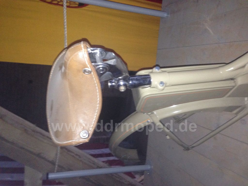

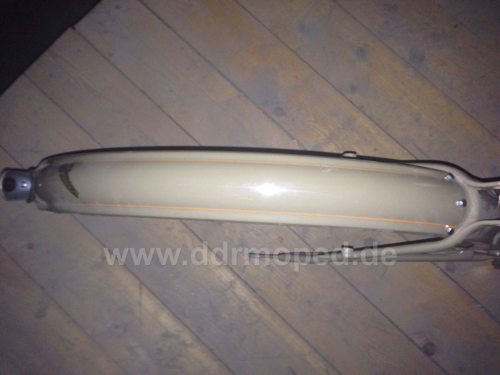

Wie ich bereits schonmal irgendwo erwähnt habe, entsteht bei mir zur Zeit ein beigefarbener SR1 aus Einzelteilen.
An sich nichts besonderes und auch keine große Sache, aber dieser hier ist doch etwas spezieller.
Er soll aus nie verbauten Neuteilen - also NOS-Teilen - entstehen.
Begonnen hat alles mit einem hinteren Schutzblech, welches mir - noch in Ölpapier eingewickelt und in grandiosem Zustand - irgendwann mal zugeflogen ist.
Nach und nach hab ich mir dann die Einzelteile zusammengesucht.
Der Rahmen ist ein 58er E-Rahmen, der in einer Werkstatt bisher in der hintersten Ecke geschlummert hat...
Aktueller Zwischenstand sieht so aus:

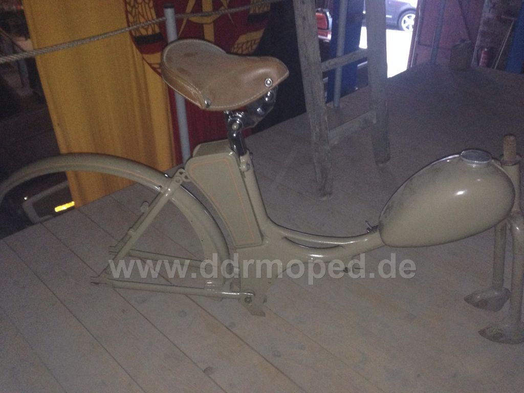

Also beim jetzigen Stand sind Vordergabel, Tank und Sattel keine Neuteile.
Sattel dürfte wohl auch fast unmöglich sein. Aber der ist halt komplett aufgearbeitet.
Ne nagelneue Gabel und Tank sind grad auf dem Weg zu mir.
Das vordere Schutzblech liegt schon im Regal neben den Halbnaben und nem Lenker!
Was jetzt noch fehlt sind die Felgen.
Sebastian

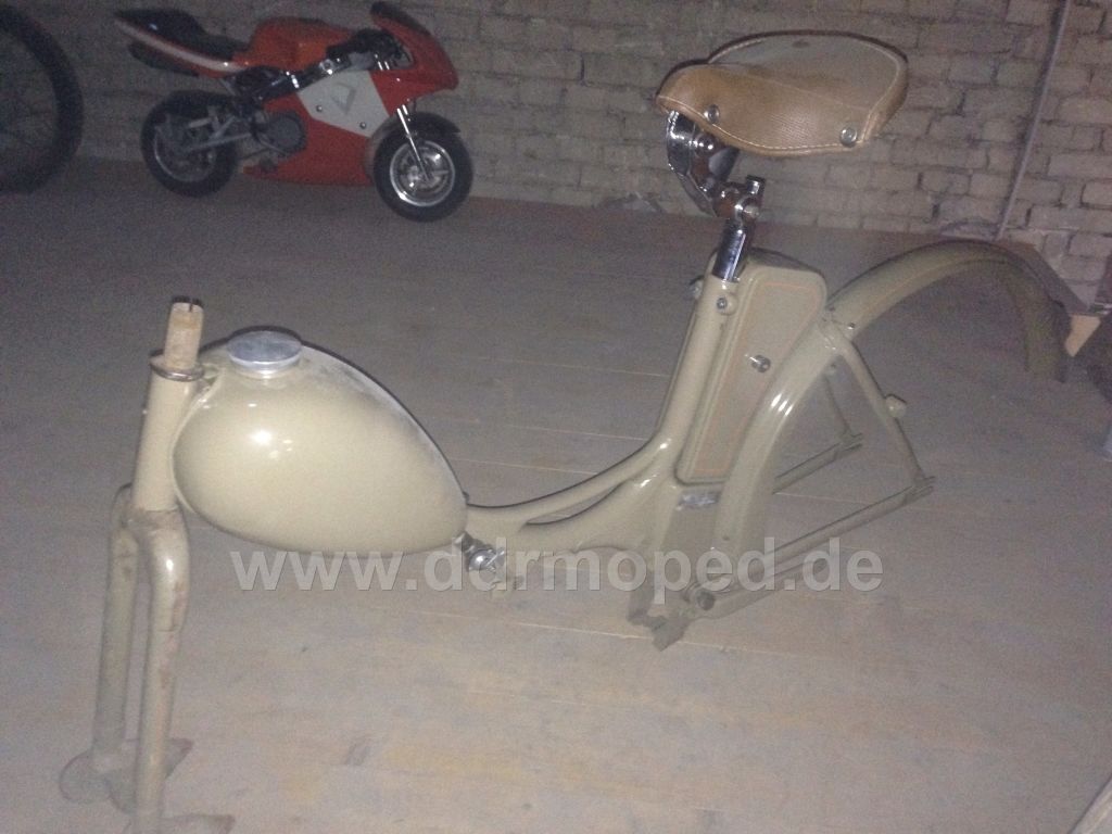

Nicht am Staub auf den Teilen stören. Die lagen jetzt einige Zeit im Regal.

Selbst bei Neuteilen sind jedoch aufgrund unterschiedlicher Lagerung Farbunterschiede erkennbar.

Auch die Schrauben sind noch nicht die richtigen. Hier sind jetzt erstmal neue verbaut, bis ich die passenden hab.

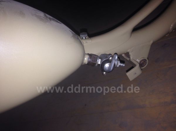

Wie siehts mit dem Benzinhahn aus ? Neu ?

Laut dem Opa von dem ich ihn hab, war der Benzinhahn noch nie verbaut.
Lag wohl Jahrzehnte im Schuppen. Die Dichtungen und das Aussehen des Hahnes sprechen eindeutig dafür. Garantieren kann ich's nicht, da er nicht verpackt war.
Aber es scheint sehr realistisch, dass er noch kein Benzin gesehen hat.
Wohlgemerkt: er ist bisher nichtmal gereinigt!

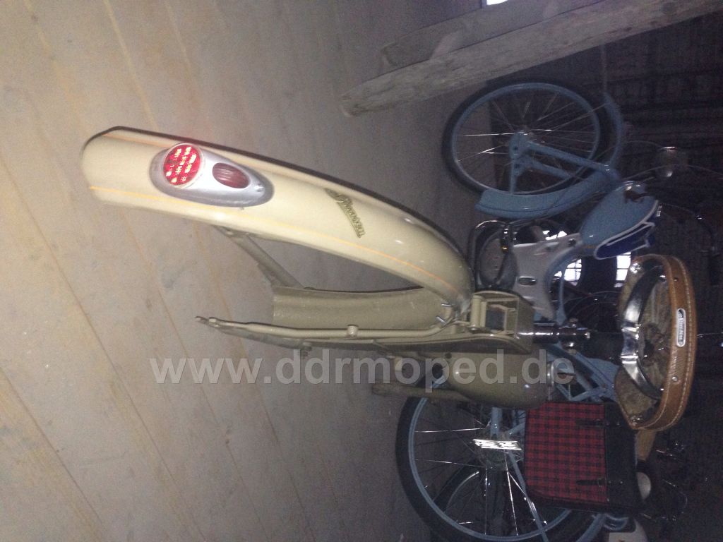

Ist das im Hintergrund ein SR1 in Hechtgrau? Haste von dem auch noch paar Fotos? Meiner soll irgendwann auch wieder in schönem Hechtgrau erstrahlen smile.gif

Den Aufbaubericht zum hechtgrauen gibt hier:
Hechtgrauer SR1
