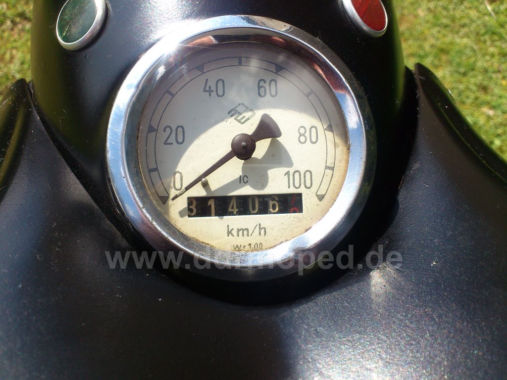

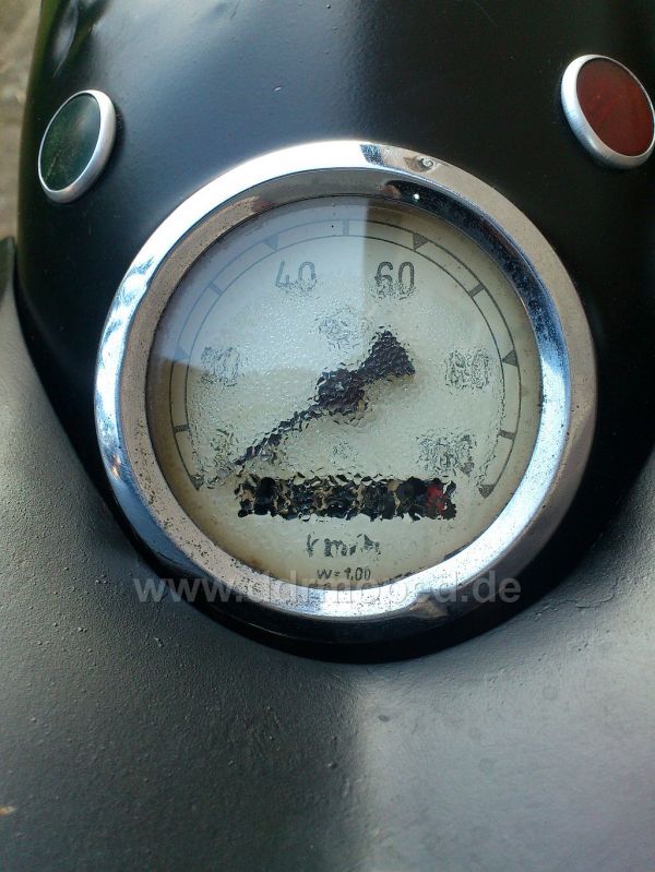

Ich hab jedesmal wenn ich fahre Wasser im Tacho, wie bekomme ich das am besten weg? Bevor ich fahre ist nichts zu sehen, alles in Ordnung, aber in letzter Zeit, wenn die Sonne auf den Tacho scheint, hab ich jedesmal so viele Tropfen, das ich die Kilometeranzeige nicht mehr erkennen kann. Gibt es eine Möglichkit das los zu werden?

Vermutlich wird die Dichtung unter dem aufgebördelten Ring kaputt sein. Selber reparieren wird schwierig weil Du den Ring kaum wieder drauf bekommst.
Hat der Tacho eine Tachobeleuchtung? Wenn ja, dann zieh doch mal das "Fensterchen" ab und lass ihn ordentlich durch trocknen.
Vielleicht würde es dann Sinn machen das Glas am Chromring mit einer Dünnen Silikonnaht ab zu dichten.

Muss ich mal schauen ob das Fenster zugeklebt ist.
Geschrieben am: 12.04.2014, 21:06
Nach dem sie eine Weile im trockenen zugigen Schuppen stand, hat es sich von selbst erledigt, das Wasser verschwand so schnell wie es gekommen war. Auch bei direkter Sonne, kein Wasser mehr zu sehen biggrin.gif

Da ist die Abdichtung zwischen den Glas und Chromring nicht korrekt.
