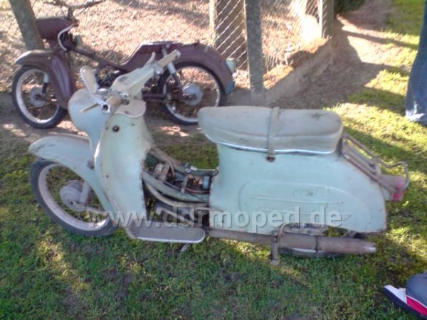

Ich hab mir ja im sommer ne KR 51/1 bj 68 kekauft un bin nun dabei sie fit zu machen !
Hier bilder vom sommer !!!

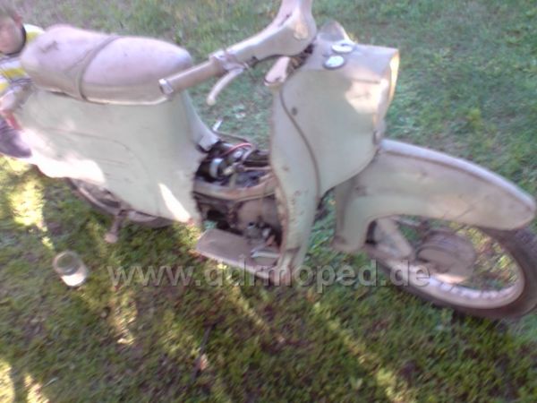

Fast alles dran !
