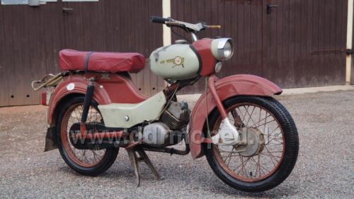

Hallo Jungs und Mädels,
Bin der Thomas aus Freiberg in Sachsen und hab mich nun vor ca. einem Jahr ebenfalls vom Simsonvirus anstecken lassen. In der Vergangenheit hab ich mich schon seit einigen Jahren mit EMW R35, Berliner Roller, MZ ES beschäftigt, bis mir dann ein SR2E über den Weg lief ( im SR Forum schon beschrieben ). Seid heute nachmittag nenne ich nun noch einen Spatz Bj. 66 mein Eigen.
Aus der Nähe ist er doch ziemlich verostet, die Sitzbank soviel ich weis auch nicht original
Er sieht auf dem ersten Blick aus wie der SK-Motor, der erst ab 1967 verbaut wurde. Oder er ist "nur" ziemlich verbastelt. Der Zylinder ist nämlich auch nicht der richtige.

Der Tank passt nicht zum Baujahr.
Das kommt darauf an wann er 66 gebaut wurde .

Ich denke ich werde ihn techn. in Ordnung bringen, Event. neu lackieren und als Alltagsmoped nutzen. Wenn einiges nicht original ist stört mich das nicht wirklich, funktionieren muß er! Wenn der Tank nicht zum Bj. passt ist mir eigentlich egal. Der Gute ist bis 1997regelmäßig vom zweitbesitzer seid 1978 gefahren worden.
zu DDR Zeiten ist sicher vieles umgebaut worden schon aus mangel an Ersatzteilen. Da wurde genommen was verfügbar bzw. zu bekommen war, die Dinger mussten laufen!
Das lass ich als zeitgenössigen Umbau durchgehen, der damaligen zeit und den Verhältnissen geschuldet.
Hast du mal eine Rahmennummer?

Motor Nr. 1606712
Fahrgestell Nr. 2103334
KM stand laut Tacho 17345 km
Laut original DDR Registrierschein Bj. 1966, dann 1978 umgeschrieben auf den 2. Eigentümer. Das versicherungskennzeichen von 1997 in blau ist als letztes Einsatzjahr noch dran.
Das ist ja ein S50 Zylinder mitm Spatz Kopf.... ein Kumpeö hatte auch mal die Kombi auf seinem gehabt: Sehr hohe Verdichtung iund machte sehr viel Spaß! Auf Dauer und wenn du was solides haben willst... mach nen originalen drauf oder lass den Motor gleich machen. Der steht bestimmt schon länger... Kilometerstand hin oder her... die Simmerringe könnten gemacht werden und wenn man einmal dranne is kann man gleich mal nach allem nachsehen.
Meine Meinung dazu ich kenns nur aus eigener Erfahrung (habe oft geschoben und geflucht)... rolleyes.gif
Die Sitzbank ist ja wahrscheinlich vom star, Schwalbe oder so?
klappt man sie hoch sind aber hinten Richtung Gepäckträger die Aufnahmen vorhanden. Gab es den spatz auch mit längerer bank?
Wurde vielleicht bei meinem mal das Heck komplett getauscht?

Den Spatz gab es nur mit kurzer Bank.
Aber alle Schutzbleche der Vogelserie hatten Löcher im Schutzblech um den Halter für die langen Sitzbänke anzubauen.
Also wurde bei deinem einfach ein Halter angebaut und diese lange Sitzbank verbaut. wink.gif

Der Spatz ist laut Typenschild für 170 kg Gesamtgewicht zugelassen . Ergo ist die Doppelsitzbank witzlos . biggrin.gif

Aber warum eigentlich? Der ist doch bis auf die Gabel identisch mit dem Star, oder? Nur deswegen?

Naja...nicht ganz , das geht schon bei der Kupplung los über die Federung bis hin zur Übersetzung .
