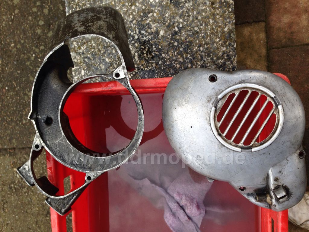

Ist der Seitendeckel der richtige ???
MfG Benny

Beide Teile sind nicht richtig.

Die Seitendeckel (wegen der Bowdenzugaufnahme für die Fußbremse die von einer Schwalbe ist ) und was stimmt mit dem Lampenring nicht ?

Beim Seitendeckel brauchst du, glaube ich, den mit den dicken Lüftungslamellen. Aber den kannst du ja ganz einfach austauschen.
Wenn du noch 64er Teile brauchst, die auch an der 64er Schwalbe verbaut waren, dann sag Bescheid, bevor ich das jetzt alles nach und nach veräußere.

Ihr habt mich falsch verstanden. Nicht richtig sind der Seitendeckel und die Luftführung. Und das mit der Bremsaufnahme am Seitendeckel hat nichts zu sagen.
Ich habe bis jetzt noch keinen gefunden, an den das nicht dran wäre.

Die Aufnahme ist bei Schwalbe und Star da aber beim Star ist die noch ,,roh" und bei der Schwalbe so das man den Zug eben einhängen kann .Oder teuch ich mich ?

Irre ich oder is der Seitendeckel in dem Link auch mit ein Schlitz für den Seitendeckel und das andere Alublech mir den breiten Rippen hab ich noch dort is nur ein Gummi dran.
Warum eigentlich ?
Und was stimmt mir dem anderen Teil nicht ?? Dort sind die in den Link meinermeinung nach keine Bilder drin !
Und der Scheinwerfer Ring schau genau aus wie in dein Link .

Ich meine die "Kiemen" der Lüftung, die sind doch breiter. Wenn du solch ein Teil noch da hast, aber mit Gummi drunter, ist es von der Schwalbe. Der Gummi dient möglicherweise dazu, dass der Tunnel nicht am Seitendeckel "scheuern" kann. Was Gerald zum "Ausleger" für den Bremsbowdenzug schreibt, stimmt. Wahrscheinlich wurden für den 64er noch Restposten der Schwalbe verwendet. Der SW-Ring ist korrekt, aber das hättest du in meinem Beitrag auch gesehen. wink.gif

Aber was ist mit der luftdurchführung ?
