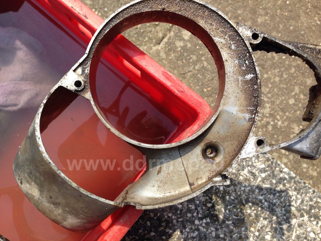

Die seitliche Führung des Kupplungszuges war vorher anders .
essiquäler
Geschrieben am: 18.04.2014, 20:50
Beiträge: 2713
Mitgliedsnummer.: 1154
Mitglied seit: 06.03.2008
Die ist von einer Schwalbe.
Grüße Gerald

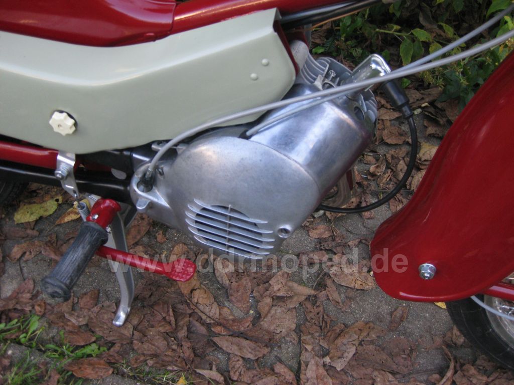

Geschrieben am: 18.04.2014, 21:07
Hier mal die neue Ausführung, montiert :

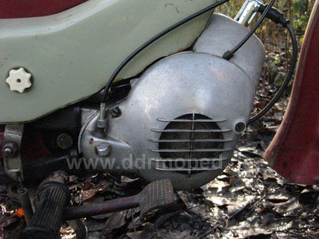

Geschrieben am: 18.04.2014, 21:10
Hier die Ausführung, welche eigentlich rangehört .

1000 dank jetzt weis ich wonach ich schauen muss .
Bilder erklären meisten besser als 1000 Worte.

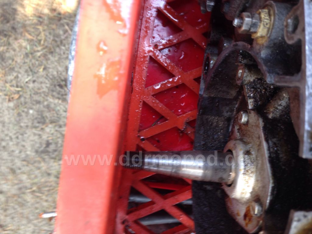

Hab heut mal geschaut und hab beides da gehabt
MfG Benny

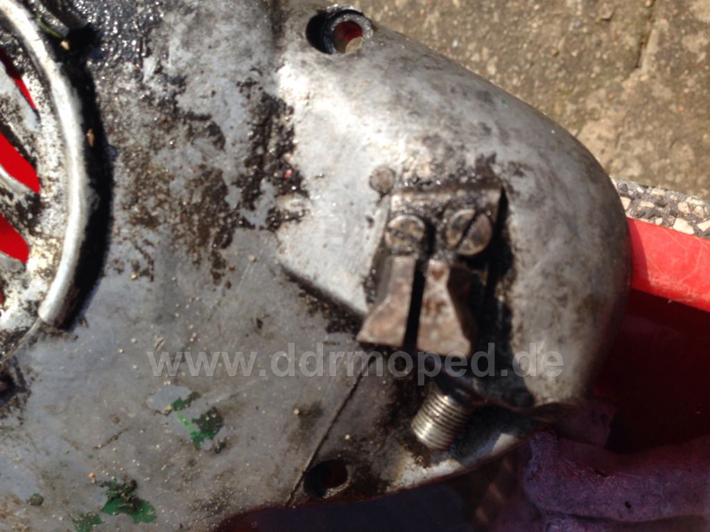

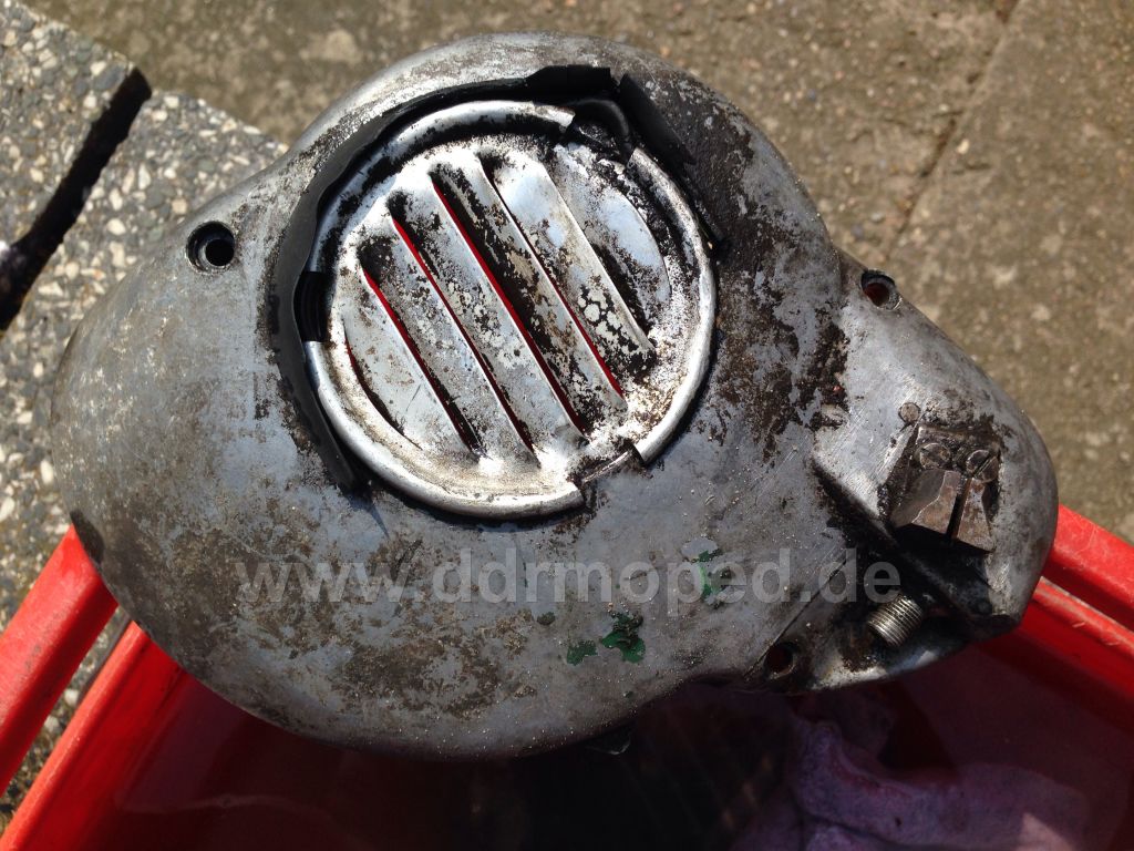

Und der Deckel werd wahrscheinlich aus 2 einen machen weil der hier frostig wurde ich hoffe man siehts auf den Bild.

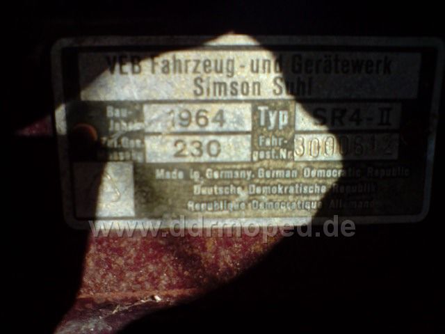

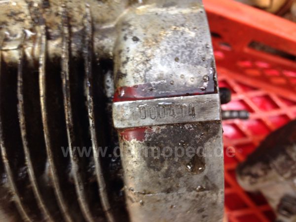

Hallo Benny,
sehr schönes Projekt _clap_1.gif Habe auch einen 64 Star und bin gerade dabei die Fehlteile zusammenzutragen. Ich denke das ich aus deiner Doku viel lernen werde. Also immer schön viele Bilder machen biggrin.gif
Kann du mir mal deine Rahmennummer verraten? Unsere beiden liegen nämlich garnicht soweit auseinader.
Gruß Jens

bitteschön

sr2mastersr2
Geschrieben am: 19.04.2014, 21:28
Beiträge: 259
Mitgliedsnummer.: 6351
Mitglied seit: 13.04.2013
QUOTE (oldtimebenny @ 19.04.2014, 21:01)
bitteschön
Dankeschön Benny...aber ich kann die letzten 3 Zahlen nicht wirklich lesen, ich glaube ich sollte mal zum Optiker wink.gif .
Gruß Jens

Ich gehe davon aus, das die Rahmennummer knapp vor der 500 ist.
Die Luftführung wäre haargenau die richtige. Vom Guss her sogar 64.
Der Seitendeckel ist zwar stark ramponiert, aber davon nimmst du das Gitter ohne den Gummi und vom Tachoantrieb die Verschraubung aus Alu. Das machst du in den anderen Deckel rein und dann passt das.
