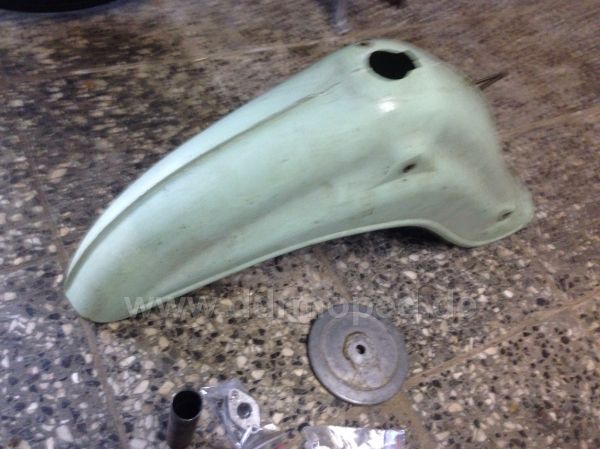

Das vordere Schutzblech ist nicht das richtige würde ich sagen,sieht mann aber schlecht auf dem Bild.

QUOTE (MadMaik @ 02.05.2014, 20:06)
Es hat die kleinen Löcher für die Stoßdämpfer oben !
Oder wodran sehe ich ob's falsch ist ?

Das vordere ist nicht das richtige.
Grüße Gerald

QUOTE (essiquäler @ 02.05.2014, 21:47)
Kannst du mir bitte sagen was falsch ist ?
Und mir vielleicht zum Vergleich mal ein richtiges zeigen ?
MfG Benny

Das Loch oben, wo die Stoßdämpfer befestigt werden, ist zu groß.

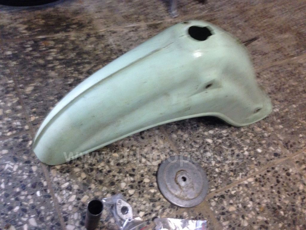

Ca 8,5 mm ist zu groß ???
Vielleicht hier besser zu sehen das da der "schatten" der Unterlegscheiben drauf ist !

essiquäler
Geschrieben am: 02.05.2014, 21:13
Beiträge: 2713
Mitgliedsnummer.: 1154
Mitglied seit: 06.03.2008
Na gut da ist es der richtige.Du hast doch einen, was ist mit den?

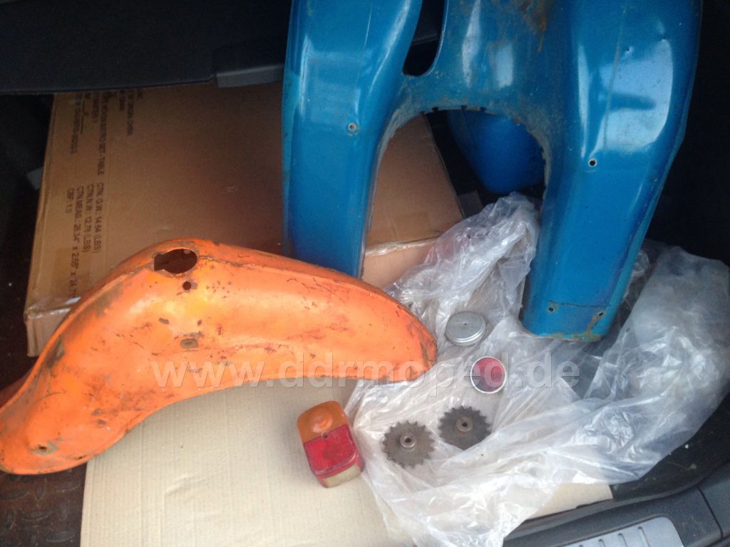

Schau mal bitte ein paar Seiten früher. Da sind Bilder von dem den ich dran hatte
Und Dan hab ich noch ein orangen 64iger.
Hier mal nin Bild wo er nur beiläufig zu sehen ist .

Du wirst aber nicht ernsthaft ein verkehrsorangenes Schutzblech einer 64er Schwalbe umlackieren. mellow.gif

Ich meine den der mal dran war.

QUOTE (Simson-Sammler @ 02.05.2014, 22:27)
Nein der ist so zusagen über !

essiquäler
Geschrieben am: 02.05.2014, 21:39
Beiträge: 2713
Mach mal Bilder von den.
Grüße Gerald
Geschrieben am: 02.05.2014, 22:35
Die alten Kotflügel sind vorn an der Spitze gebördelt . 8,5 mm Dmr. für die Dämpferschrauben passt zu den alten . Bei den neuen dürften da locker 12 mm Dmr. sein .
