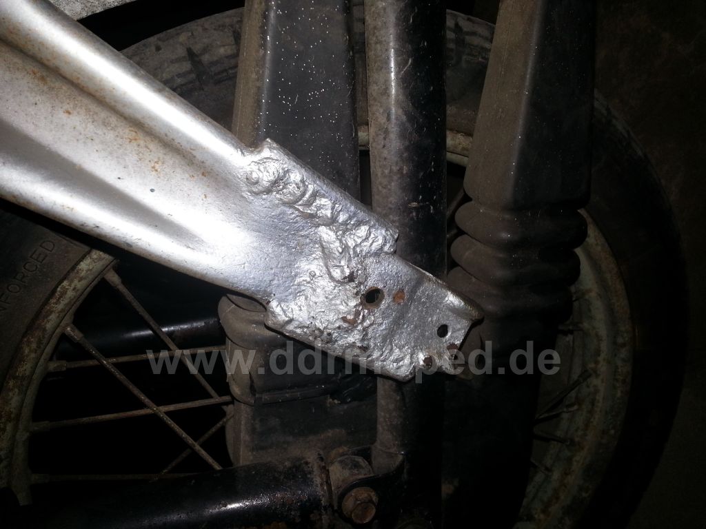

Ich bräuchte mal euren Rat , ich habe eine Halbautomatik Schwalbe ergattern können . Nur der Rahmen ist in einem schlechten zustand , die hintere Fußrasten aufnahme sowie die fußbremsaufnahme ist stark defekt . Mein frage was meint ihr die Rahmen Nummer in einen anderen Rahmen umschweißen oder ebend mühevoll umschweißen ???

Fußrasten aufnahme

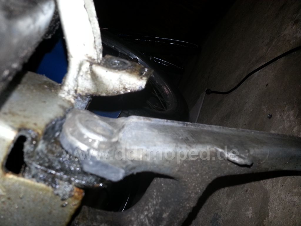

Ich bin der Meinung man. Kann den retten
Klick
MfG Benny

Ich hätte noch neue Einschweißteile da. Damit könnte man den Rahmen reparieren.

Ich finde auch das du den Rahmen retten solltest. Bei meiner S waren diese Macken komischerweise die gleichen hmm.gif
Aber einen Ersatzrahmen zu finden ist auch so eine Sache. Dann bräuchtest du sowieso entweder einen K oder einen S Rahmen, die hinten die Aufnahmen für die hydraulischen Federbeine haben.
Und einen guten 51/1S Rahmen die Rahmenfin rausschneiden ist, finde ich auch wiederum schade wink.gif
Gruß Wiko
