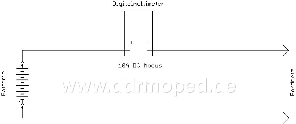

Moin, einfach Spannungen an der Batterie messen lässt keine zuverlässigen Rückschlüsse ziehen. Nimm ein einfaches Digitalmultimeter und stelle es auf Strommessung 10A Gleichspannung. Das Multimeter schließt du dann so an, wie in der Zeichnung dargestellt (auf die Polarität des Mulimeters achten) Wenn der Motor läuft, musst du einen positiven Strom messen (Batterie wird geladen). Ist der gemessene Strom negativ (entgegengesetzte Stromrichtung), dann wird die Batterie entladen.
