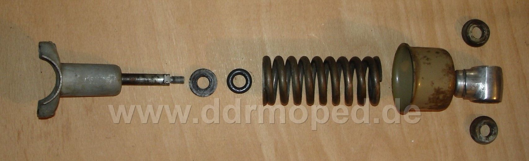

Es gab zwei Ausführungen der Federaufnahme.
Besorge Dir einfach die ältere Variante. Dafür kannst Du eine längere Feder oder eine härtere aus stärkerem Federdraht besorgen.
Denke aber an die zulässige Gesamtmasse des SR2E von 145 kg.
Bei einem Eigengewicht von etwa 48 kg bleiben für Dich brutto nur 97 kg. wink.gif
