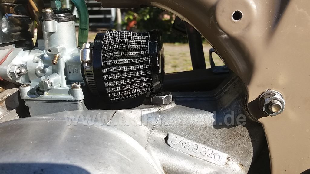

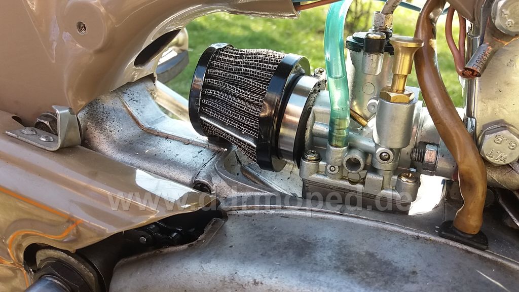

ich habe seit 14 Tagen einen AMAL Vergaser AM16 angebaut, der Motor springt sofort an und läuft tadellos sauber aber ohne Luftfilter, auf Grund des begrenzten Platzes habe ich Probleme dafür einen passenden Luftfilter anzubauen, im weg ist da immer die Öleinfüllschraube und der Rahmen,
gibt es für dieses Problöem eine Filterlösung denn ich möchte nicht ohne Filter fahren.

Geschrieben am: 19.04.2020, 11:22
Mach am besten mal Foto, damit man sich besser orientieren kann...

hier nun die Fotos jeweils eine Seite, ich habe einen Luftfilter mir besorgt diesen etwas gedrückt und die Gummimuffe gekürzt damit ich erst mal probieren kann wie die Geräusche sind und der Motor arbeitet. Gefallen tut mir dies nicht aber ich suche weiter nach einem passenden Luftfilter.
wollegrave
Geschrieben am: 20.04.2020, 21:18
Beiträge: 17
Mitgliedsnummer.: 2596
Mitglied seit: 20.08.2009
hier das zweite Foto

man sieht hier das der Raum begrenzt ist und die Öleinfüllschraube das Hindernis ist.

Geschrieben am: 21.04.2020, 04:58
Hallo Wolfgang,
Ich würde mir aus passendem Rohrmaterial ein kleines abgewinkeltes Zwischenstück bauen. Da nach oben und hinten noch etwas "Luft" ist, dürfte dann für den Filter genug Platz sein.
Vielleicht funktioniert es aber auch schon, wenn du den Kopf der Öleinlassschraube abdrehst. Die Schraube hat doch nichts zu halten. Da reicht auch ein Flachkopf.

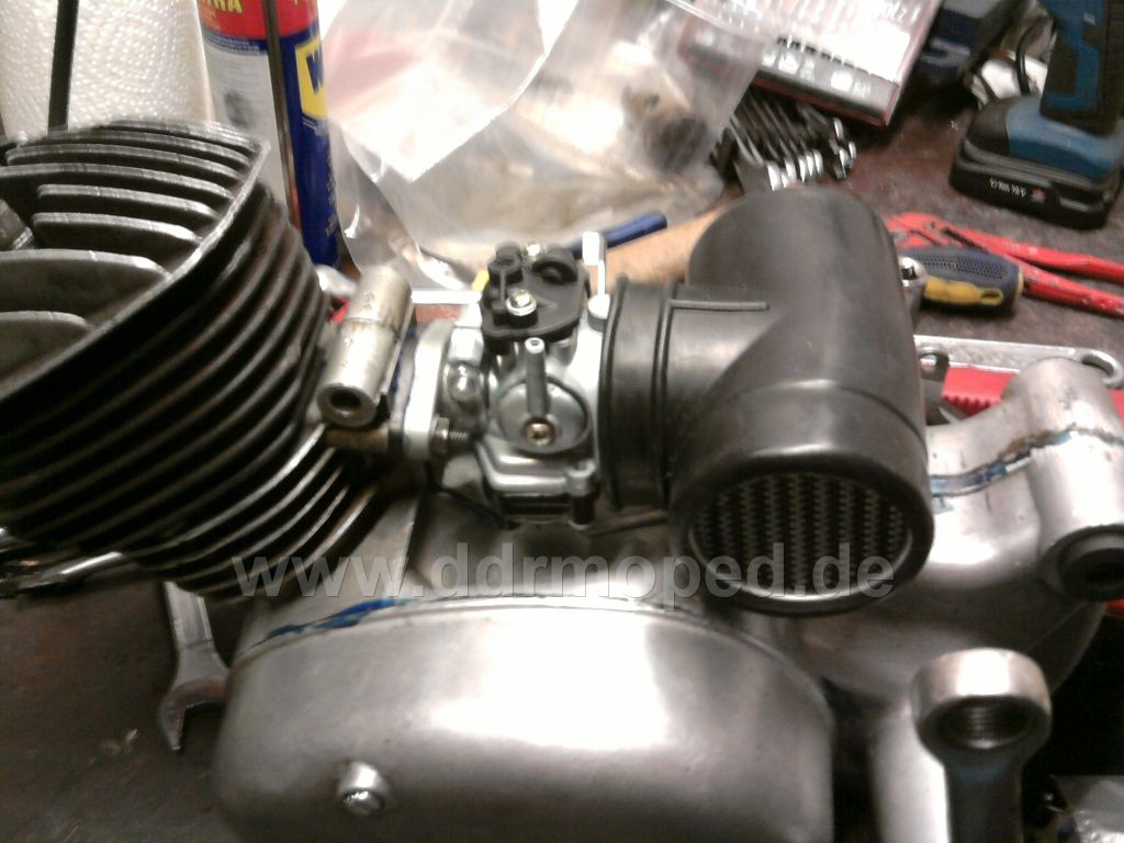

Ich habe mir mit dem 3 D Drucker ein passendes Luftfiltergehäuse gedruckt nebst Resonanzraum und Ansaugtrichter. Dieser ist asymmetirsch.
Bei Bedarf kann ich gern Bilder hochladen.
