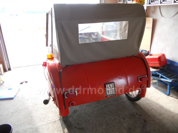

Habe gestern mein Duo holen müssen weil der jenige der ihm Asyl gewehrt hat verstorben ist sad.gif
Nun stehe ich vor einem Platz Problem und der Frage was mache ich mit dem guten Stück?!
Erst mal will ich es wieder fit machen und dann mal schauen.
Kann mir jemand sagen von welchem Fahrzeug die Spurstange ist samt Köpfen?
Der äußere opf ist nämlich ausgeschlagen.
